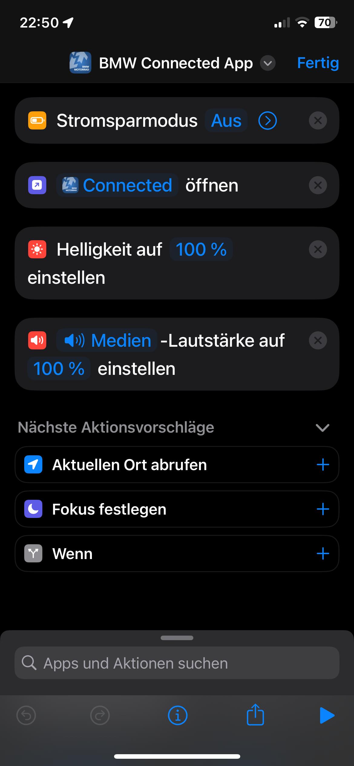

Ich nutze ein iPhone SE 2020 und wenn es warm wird, induktiv geladen wird, die Außentemperatur >24 Grad ist und die Sonne aufs Telefon scheint schaltet der Bildschirm schnell so dunkel, dass eine Navigation nicht mehr möglich ist. Hilfsfunktion: Navi-Anzeige auf TFT aktivieren um wenigstens visuelle Anzeigen zu haben.
Das Problem lässt sich mit Kurzbefehlen beheben:

Moin sneaky_p, die Helligkeit auf 100% einzustellen hilft leider nicht. Lt Apple Support Seite:
Wenn die interne Temperatur des Geräts den normalen Betriebsbereich überschreitet, stellst du möglicherweise folgende Änderungen fest:
  • Das Display wird abgedunkelt
GS12-Treiber
