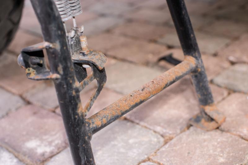

Wollte den Fred mal wieder aufleben lassen.
ADV von 2012
7800 km
keine Salz-
keine Regenfahrten
Hauptständer an der gleichen Stelle gerostet wie beim Frederöffner.
Hab gerade mal meine Africa Twin von 1992 gecheckt die wirklich auch Offroad bewegt wird, Steinschlag hat, draußen steht und keinen Rost hat.
Schauen wir mal was draus wird, denn das geht mal gar nicht !

Und so sieht der Hauptständer meiner R 1200 GS, Bj. 2009, 42TKM aus:
Nebenbei hat sie viele kleine Rostflecken am Rahmen. Alles ziemlich unschön, weil es einen Wiederverkauf wirklich nicht erleichtert und somit ein Fahrzeugwechsel schwieriger wird. Der meiner R80 GS PD (ca. 72TKM) und der der KTM 690 sehen wesentlich besser aus.
Bei meiner 2004 er sah er nach gut 80`000 auch fast so schlimm aus, begonnen hat allerdings auch schon viel früher (05/06 ?)

Ich arbeite in einem Zulieferbetrieb für die Automobilindustrie.
Sollte es solche massive Fälle von Kundenreklamationen eines von uns produzierten Teiles geben, würde der Hersteller (da Premium sowieso) sofort bei uns reklamieren. Entweder würde eine Aus- bzw. Nachbesserung der verbauten Teile gefordert werden (Zulieferverträge beinhalten diese Regelungen im Voraus) und es würden bereits in den laufenden Serien nach-/verbesserte Teile verbaut. Dies geschieht alles in schriftlicher Dokumentation anhand Umstellung des Produktionstages nebst Fahrgestellnummer.
Bei einem solch belastetem Teil hätte ich bereits in der Konstruktion eine Pulverbeschichtung ausgeschrieben. Ein wenig Lack drauf kann nur zu Reklamationen führen. Vielleicht meinte man ja auch, die Lackierung hält zumindest 4-5 Jahre. Dann hat man als Hersteller
die versöhnlicheren Argumente für den Kunden. Hat dann wohl doch nicht gereicht.................
Wie BMW mit seinen Zulieferbetrieben verfährt weiß ich nicht, aber ich denke vermutlich ebenso.
Ich nehme an, die Probleme sind in München bereits zentralisiert und erkannt. Warum man hier nicht reagiert ist mir nicht bekannt,
es führt letztendlich zu einem Imigeschaden, der leicht zu vermeiden wäre.

Das Rost "Problem" am Hauptständer hatten meine beiden GS 1200 auch.
Die Fahrzeit zu meinem BMW Dealer hätte hin und zurück ca. eine Stunde betragen, Rostumwandler auftragen und ein bissl Lack aus der sprühdose ca. 20 Minuten.
Bin aber auch kein Korinten......

Ich halte das so wie die Leute vom TÜV: Was dran ist muss funktionieren!
Im speziellen Fall heißt das: Wenn BMW unfähig ist eine solide Beschichtung aufzubringen, dann sollen sie den Hauptständer gleich weglassen.
Bleibt die Frage: Wenn sie etwas so einfaches nicht richtig hinbekommen, was tischen sie dem Kunden dann als nächstes auf?

nachdem ich hier die sämtlichen Beiträge gelesen habe, bin ich erst mal raus in die Garage!
Mit der Hand über den Hauptständer ergab schmierig schwarze Finger.
Da sitzt eine fette Dreckverkrustung mit Fett und Ölanteil drauf.
Drunter der schwarze Lack vom Ständer. Kein Rost, nix braun.
Also ich bin kein großer Putzer, und dort schon garnicht. (ich fahre lieber)
Der Hauptständer wird (wie das ganze Moped) demnächst 18 Jahre.
Schlechtes Wetter im Sommer sowie kalte sonnige Wintertage (auch mit Restsalz) muss sie ab können.
Und da nach den Ausfahrten kein Putz erfolgt, wären eure Ständer vermutlich schon weggerostet.
Also muss doch ein Qualitätswandel statt gefunden haben.

Der Qualitätswandel ist doch durch das Drücken der Lieferanten in den Einkaufspreisen zu finden. Wie viele Bauteile, bzw. Komponenten kommen schon aus dem Reich der Weltlichen Werkbank ? Mich würde es nicht wundern wenn die Hauptständer in China zusammengebrutzelt werden, nicht sauber entfettet, im Schnelldurchgang lackiert. Ist halt so, dagegen kann man nur mit eigenen Mitteln angehen. Ausbauen, strahlen, grundieren, beschichten, eine Lage Steinschlagschutzgrund übers Querrohr, oder einfach ein aufgeschnittenens Alurundprofil per Sika 221 aufgeklebt. Fertig. Wozu ist denn gerade Winter ? Ich sehe gerade, ich habe noch das gebogene Querrohr, dann halt ein Rohr auf die Biegebank legen und den Radius einstellen. Ganz einfach, ein Stück Gartenschlauch aufschneiden, per Kabelbinder drüber fixieren, allerdings sind schwarze Schläuche selten geworden, der Ästhet wähle daher Gardena...
Als Bremer kenne ich seit vielen Jahren die Mitarbeiter der NL. Die stehen unter extremen Kostendruck. Was möglich ist, wird auch gemacht, bin bis heute zufrieden. Alle Absprachen wurden gehalten, darauf kommt es bei mir an. So ein Hauptständer ist zwar optisch nicht schön, beeinträchtigt aber nur die innere Einstellung zu einem selbst angelegten Anspruch an ein Produkt.
Solange es sich nur um den Hauptständer handelt, ist es doch Kinderkram.
Ein Tipp: Wenn Aussagen hinsichtlich eines Austausches erfolgen, immer die Namen des Gesprächspartners
notieren, erleichtert Rückfragen und Diskussionen und schafft schon mal eine Grundlage/Basis.
