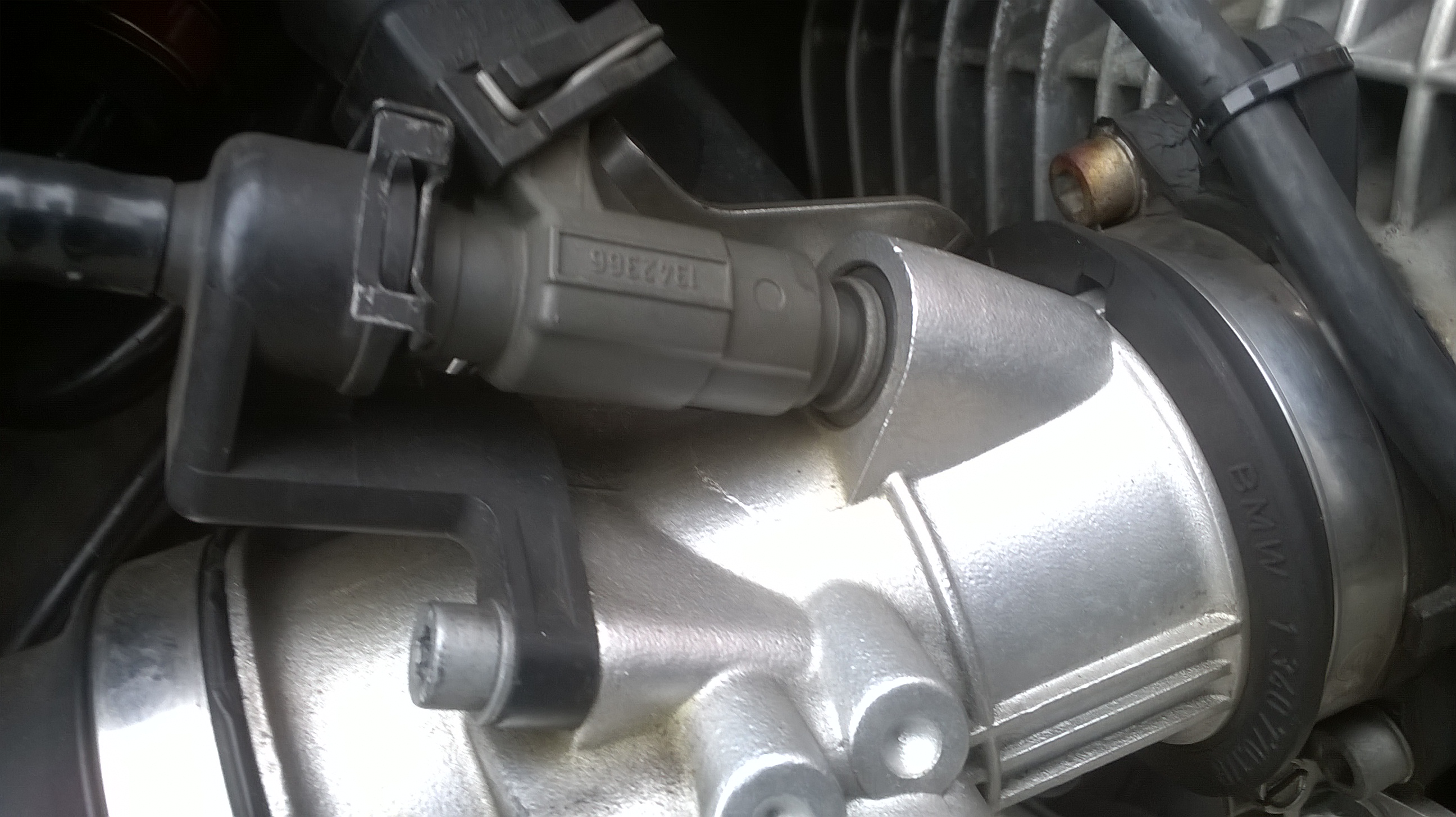

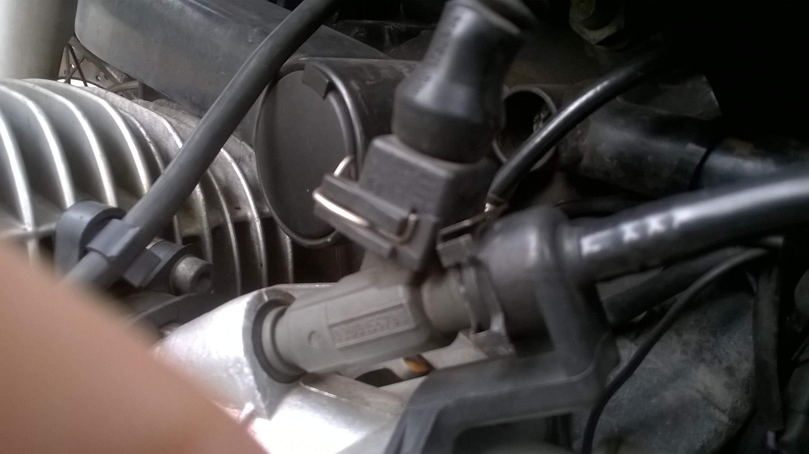

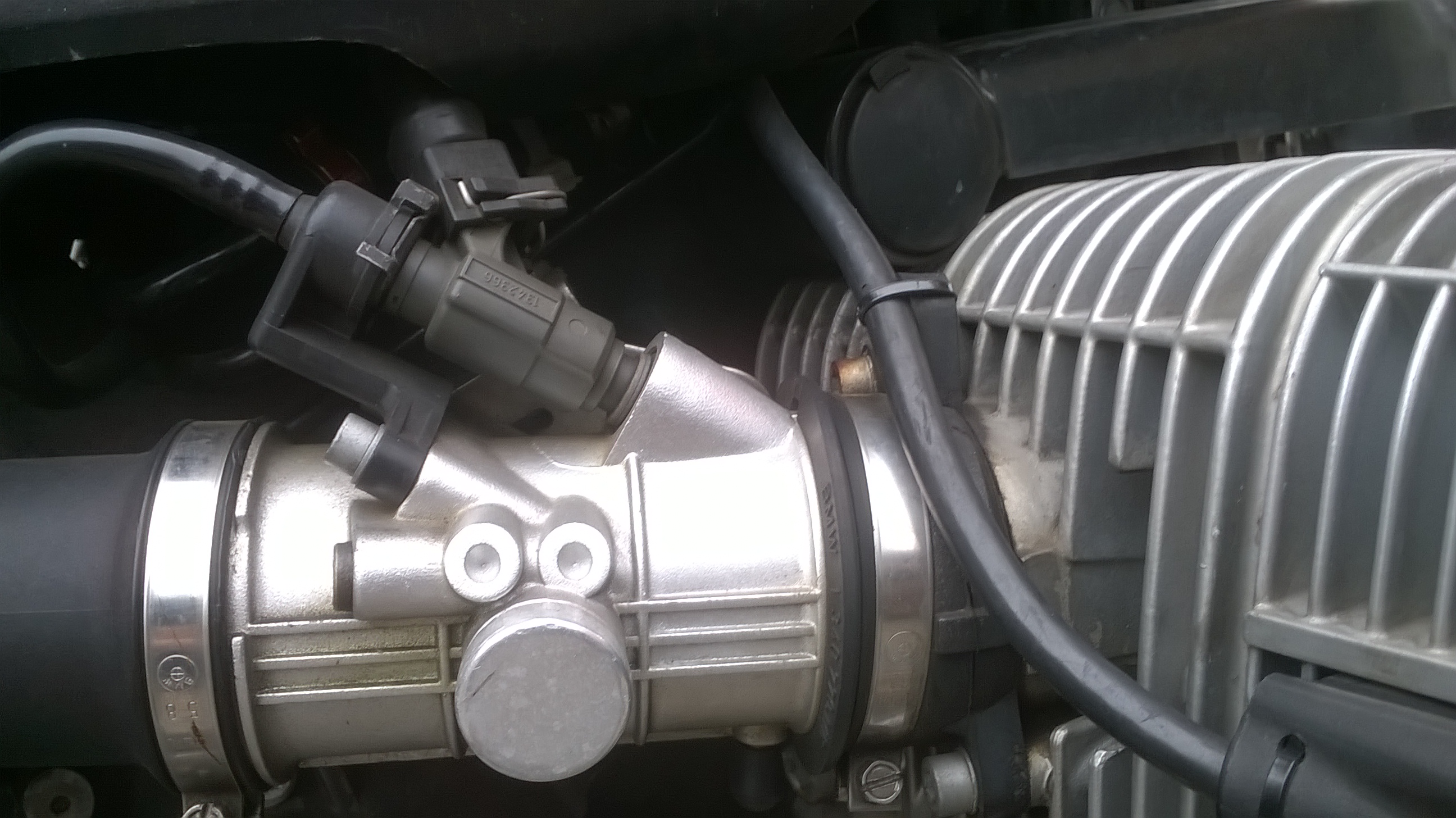

bei mir habe ich die düsen der 1150er seit ca 1 jahr in den klappen der 11er und bin sehr zufrieden! besserer kaltstart und kfr gleich null bei guter synchro!!

1100 gs 1150 gs
bei mir habe ich die düsen der 1150er seit ca 1 jahr in den klappen der 11er und bin sehr zufrieden! besserer kaltstart und kfr gleich null bei guter synchro!! der unterscheid der klappengehäuse ist lediglich die aufnahme für die einspritzdüsen! ich habe die 1150er esd mit schrumpfschlauch passend gemacht und alles funktioniert bestens!!
Mach doch bitte mal ein Foto. Ich wollte die 1150er Düsen einpassen (hab noch nen neuen Satz liegen ...), aber die gehen mEn nicht tief genug in die Gehäuse rein.
u.A. weil die 11er und 12er Düsen so "Verlängerungen/Schnorchel" haben, die haben die 11er nicht.

kuhschrauber
02.05.2017
2.165
hannover
1100 gs 1150 gs
1150er düsen in 1100er drosselklappenWP_20181004_13_43_55_Pro.jpgWP_20181004_13_43_59_Pro.jpgWP_20181004_13_44_10_Pro.jpg
