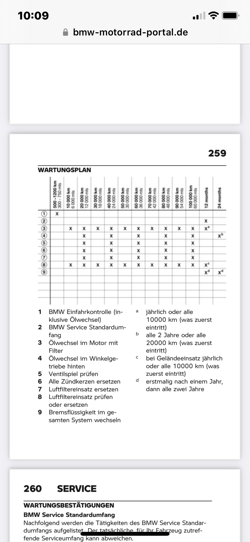

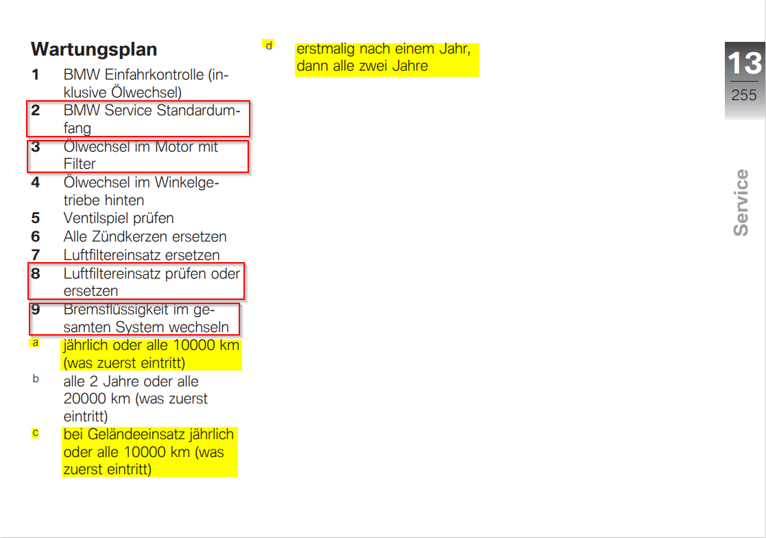

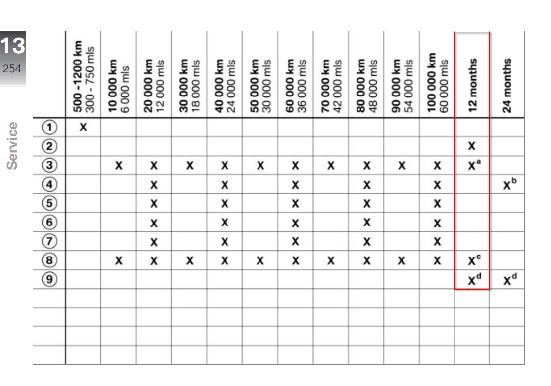

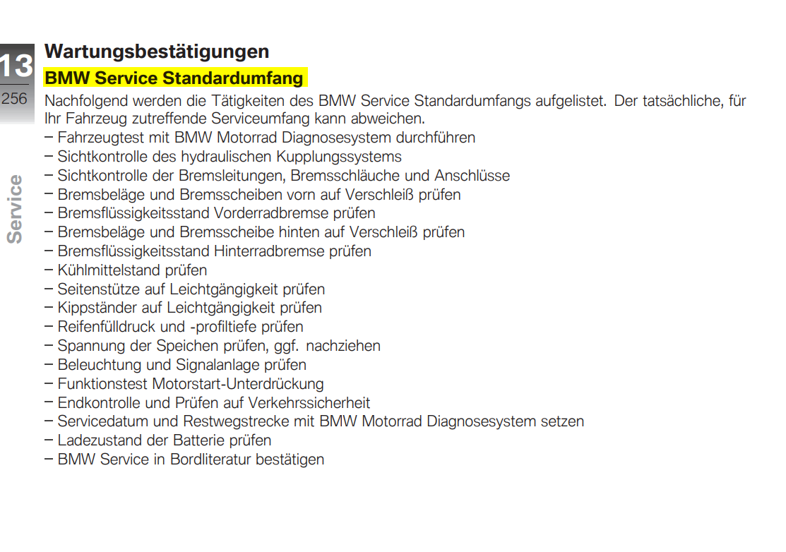

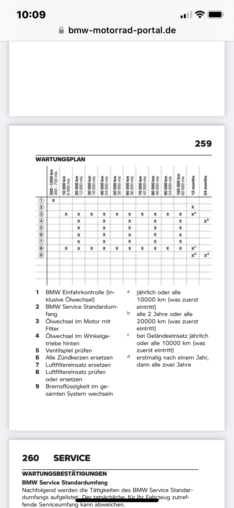

Hi
Ganz einfach:
4V0 Wartungsplan Kunden-_Pflegedienst_Inspektion
Wenn Du nicht mehr fahren willst als bisher würde ich darauf hinweisen, dass bei dieser km-Leistung z.B. die Ventile nicht eingestellt werden müssen (diese Einstellung ist km-abhängig).
Sprich: Insgesamt solltst Du darauf hinweisen, dass nur die zeitabhängigen Tätigkeiten durchgeführt werden.
Geschäftstüchtige Werkstätten machen gerne sinnlose Tätigkeiten weil sie daran verdienen :-(, "geschäftstüchtige" machen sie gar nicht, schreiben die angeblichen Tätigkeiten aber auf die Rechnung!
Du gehst nicht zum 10Tkm KD sondern nur zur Jahresinspektion (bei der der Ölwechsel fürstlich entlohnt wird)!

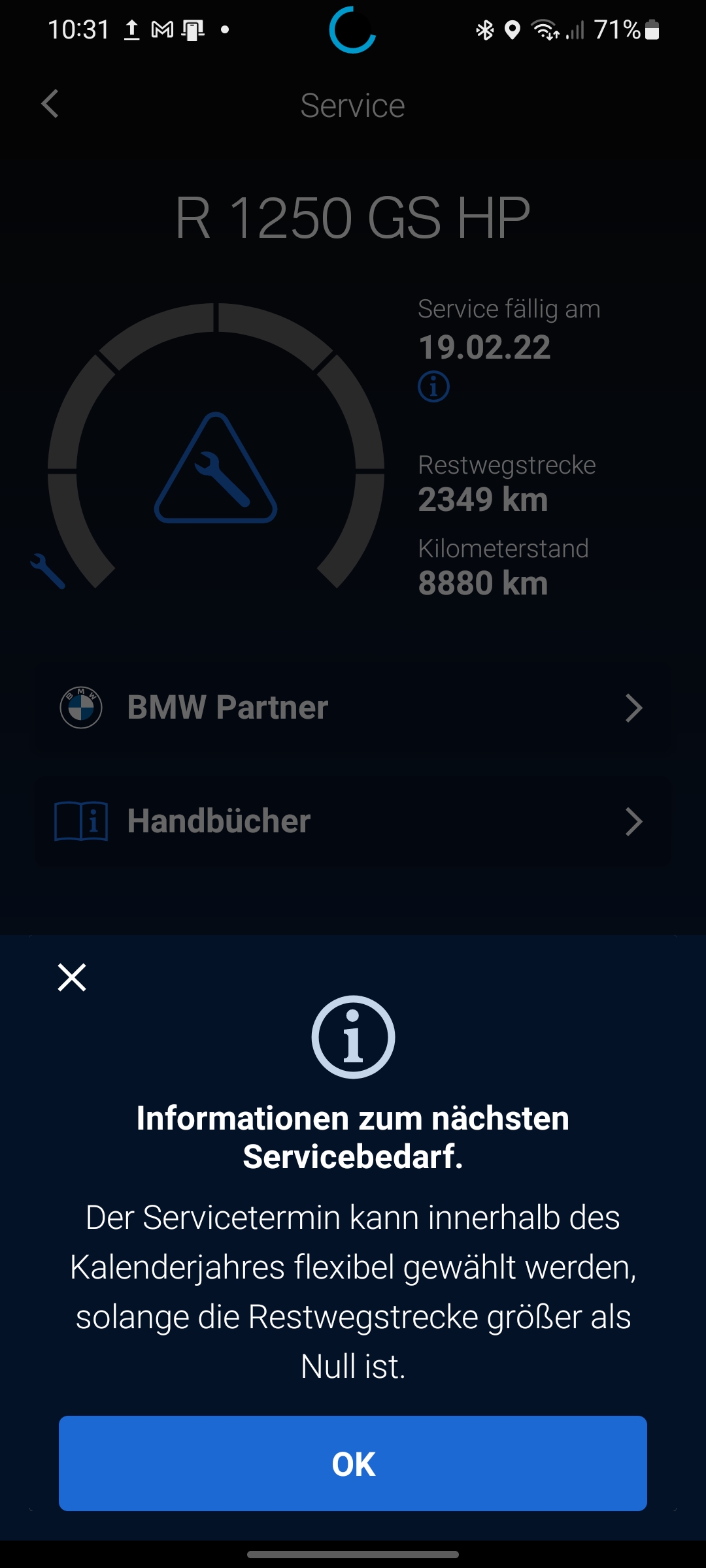

BMW hat das anscheinend aber neu geregelt. Es gilt jetzt das Kalenderjahr, wenn der Kilometerstand noch nicht überschritten ist. Bildschirm aus Connected App. Mein Service wäre theoretisch im Februar fällig gewesen. Da die Kilometer nicht erreicht sind, kann ich das bis Ende des Kalenderjahres herausschieben. Bestätigt durch meinen Service :smile:

Das war letztes Jahr aber auch schon so. Die Falle schnappt aber zu, wenn du deine Inspection erst Ende des Jahres machen lässt, sagen wir mal Weihnachten. Dann ist das Jährlich nicht mehr weit, da das Kalenderjahr zählt und nicht der Termin der letzten Inspection. Wer also im Frühjahr wenig Km drauf hat macht seine Inspection z.B. dann im Herbst.
