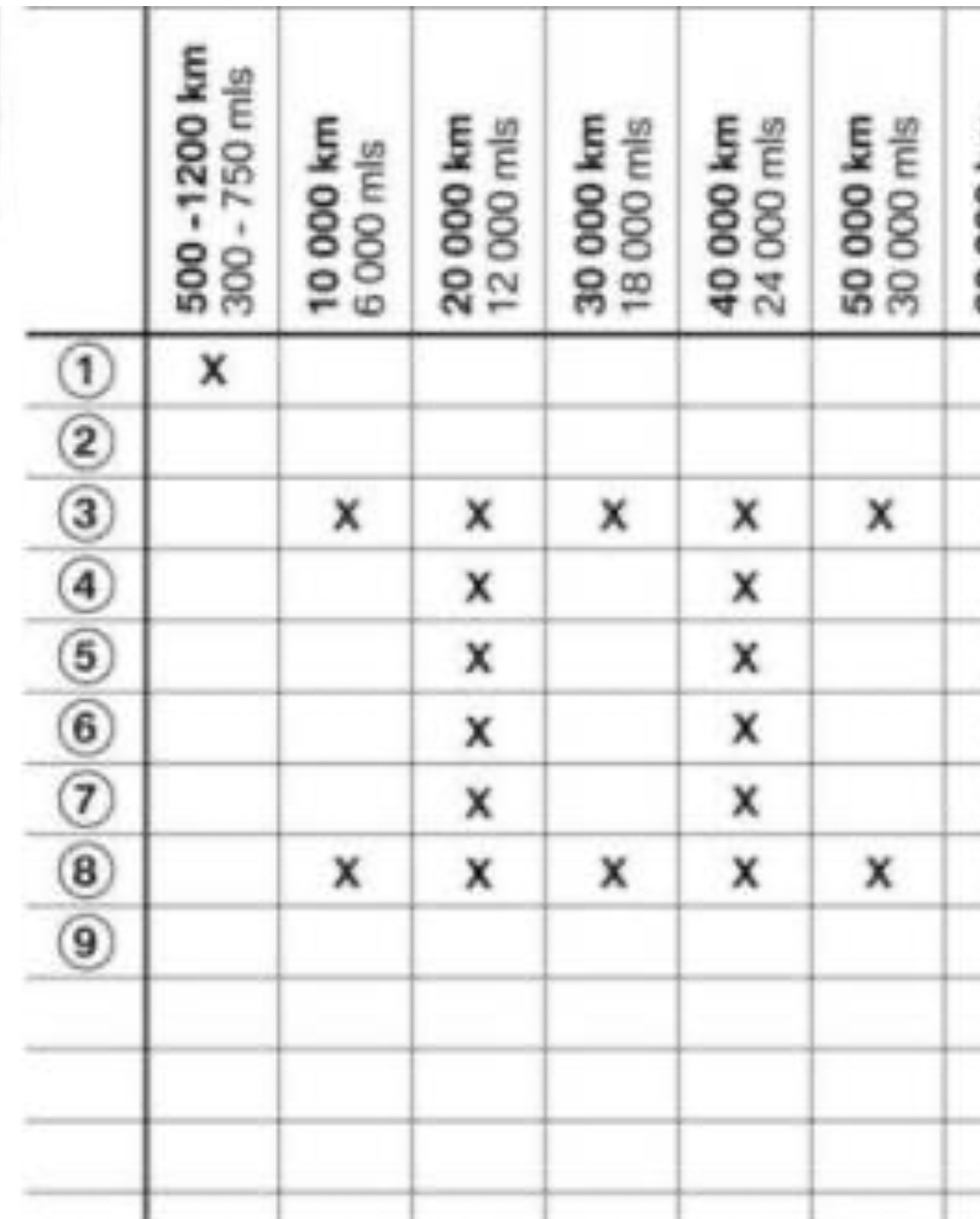

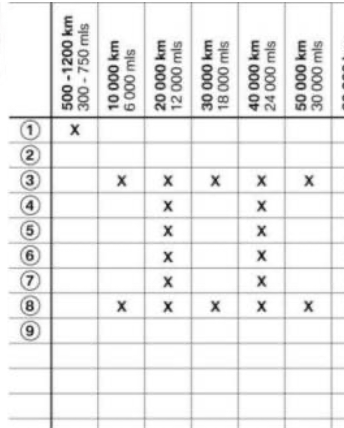

Die 2 Jahre gibt es nicht mehr, BMW will jährlich die Bremsflüssigkeit wechseln, weil es eben mal Probleme gab.
Bei mir kommt die Plörre auch jährlich raus. 5 Jahre ? Prost Mahlzeit schau dir die Soße mal an.
Schau dir Punkt 9 oben im Wartungsplan mal an.
P.s. Wassergehalt kann man natürlich messen, aber mir persönlich ist das lieber es wird erneuert.
Im Wartungsplan oben steht alle 2 Jahre.
