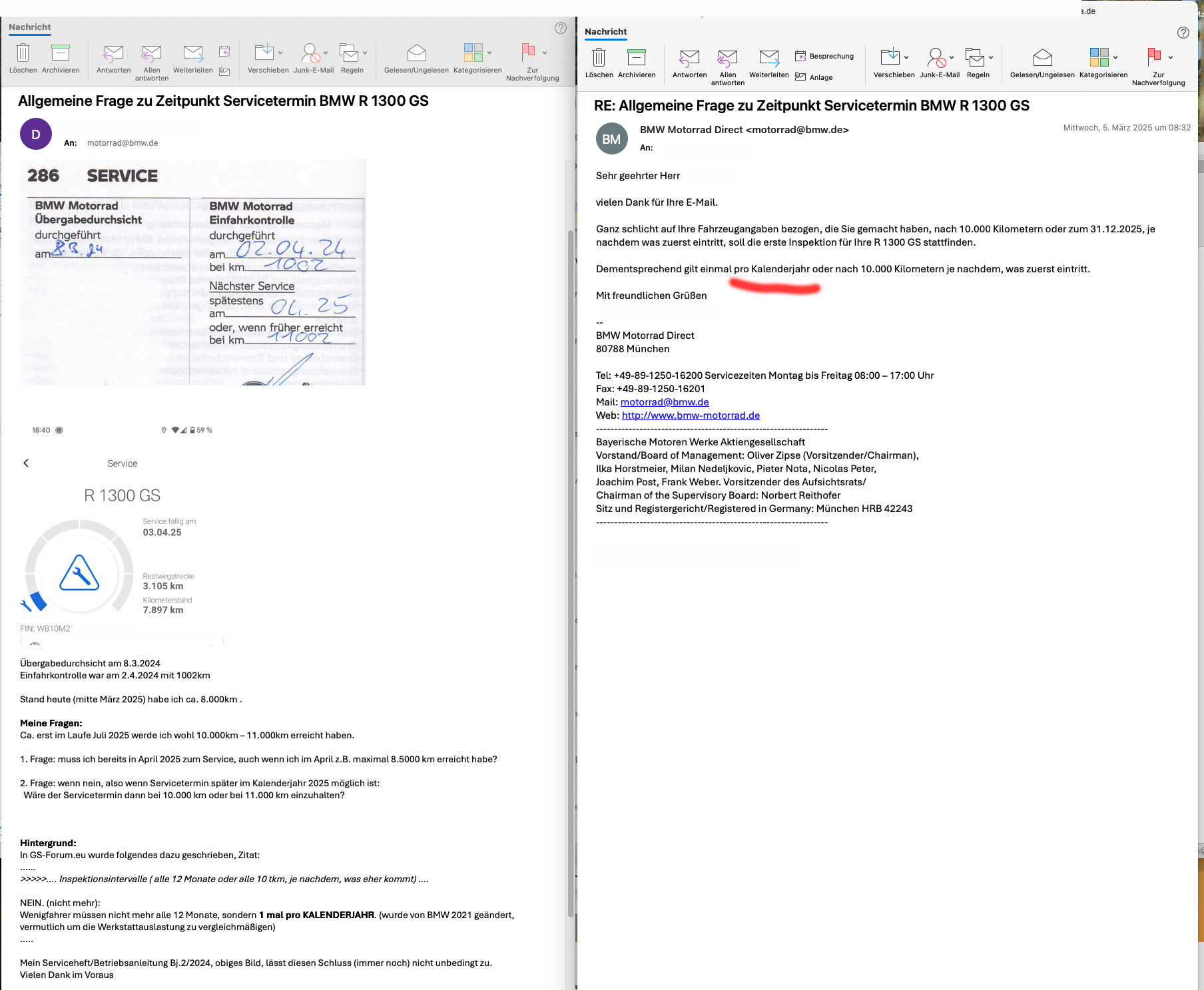

Du scheinst dich schwer damit zu tun die Daten richtig zu deuten. Deine Restwegstrecke bis zu fälligen Inspektion beträgt 3.100 Km.
Wird diese nicht vorher erreicht ist spätestens am 31.12.2025 die Inspektion fällig.
Der Händler schreibt aber per Hand 04/25 rein, wieso dann nicht 12/25 ??

Ich bin raus. Fragt eure Händler. Links sind hier ebenfalls genug zu finden. Steht sogar im verbotenen Buch.

Schmeißt mal Ölwechsel nicht mit Service durcheinander, Bremsflüssigkeitswechsel ist auch Service und der ist das erste Mal nach einem Jahr fällig z.B.
Doch noch eine Antwort! Weil die Einträge so üblich sind. Wenn der Händler dort 12/2025 reinschreibt, würden eventuell (?) etliche GS-Forum-User die KM-Grenze außen vor lassen und in 12/2025 mit 18.500 Km auf dem Tacho, viel zu spät, um den Servicetermin anfragen. Der Verdacht erhärtet sich nach dem Lesen einiger Beiträge hier.
Greife zum Telefon und rufe deinen Händler an.

... vielleicht hilft das:
Die Inspektion ist NICHT nach jeweils 12 Monaten fällig.
