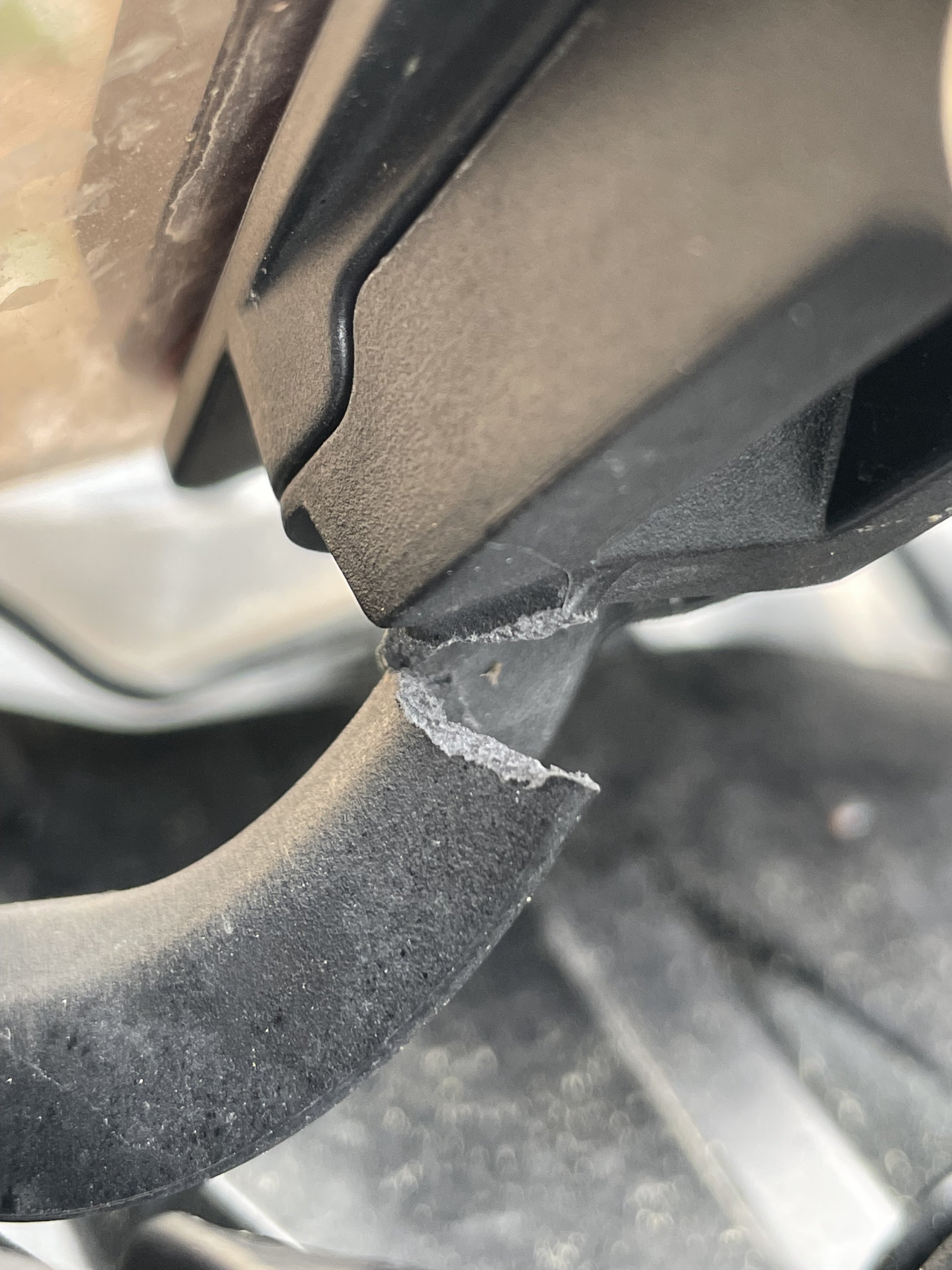

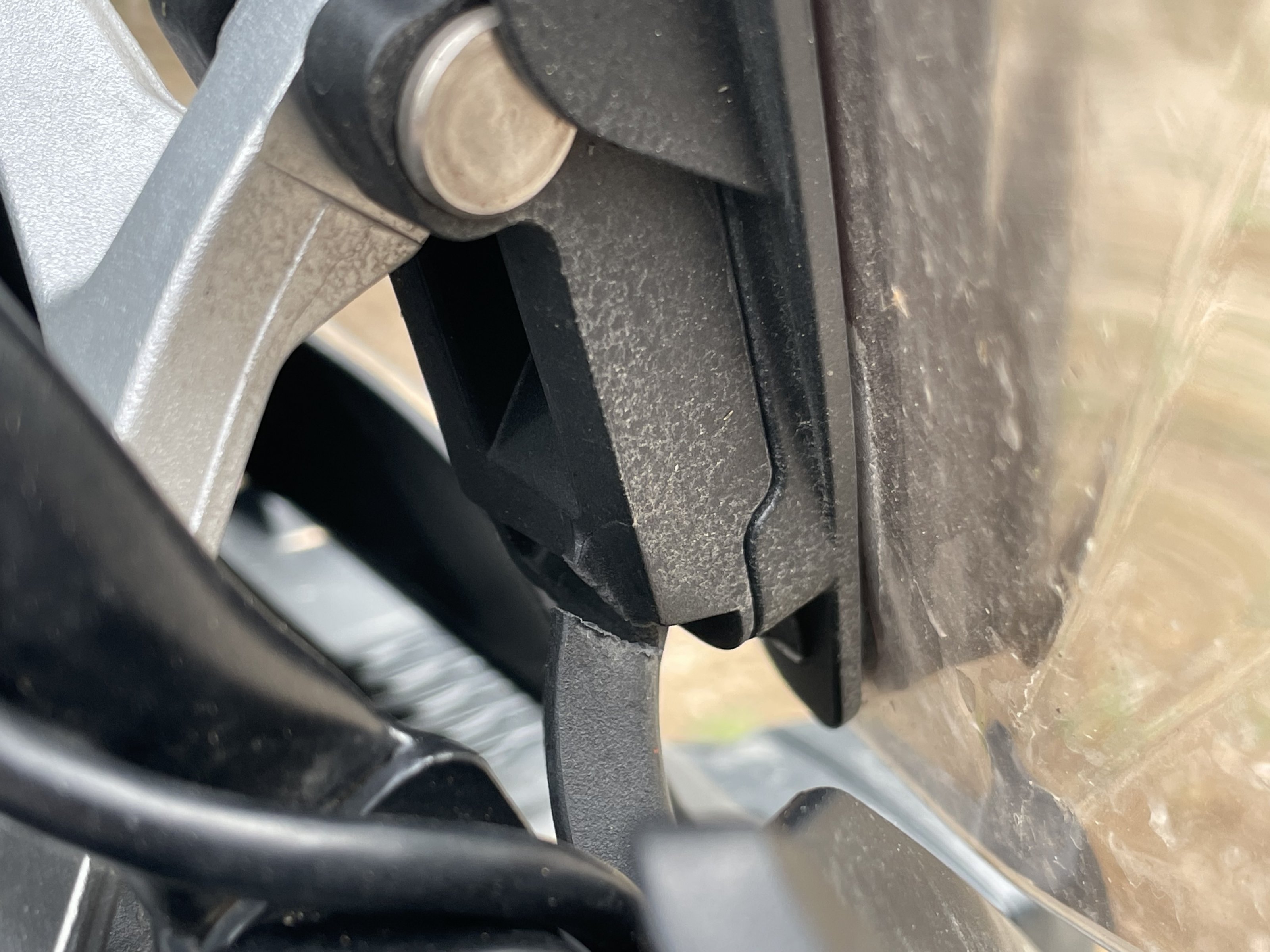

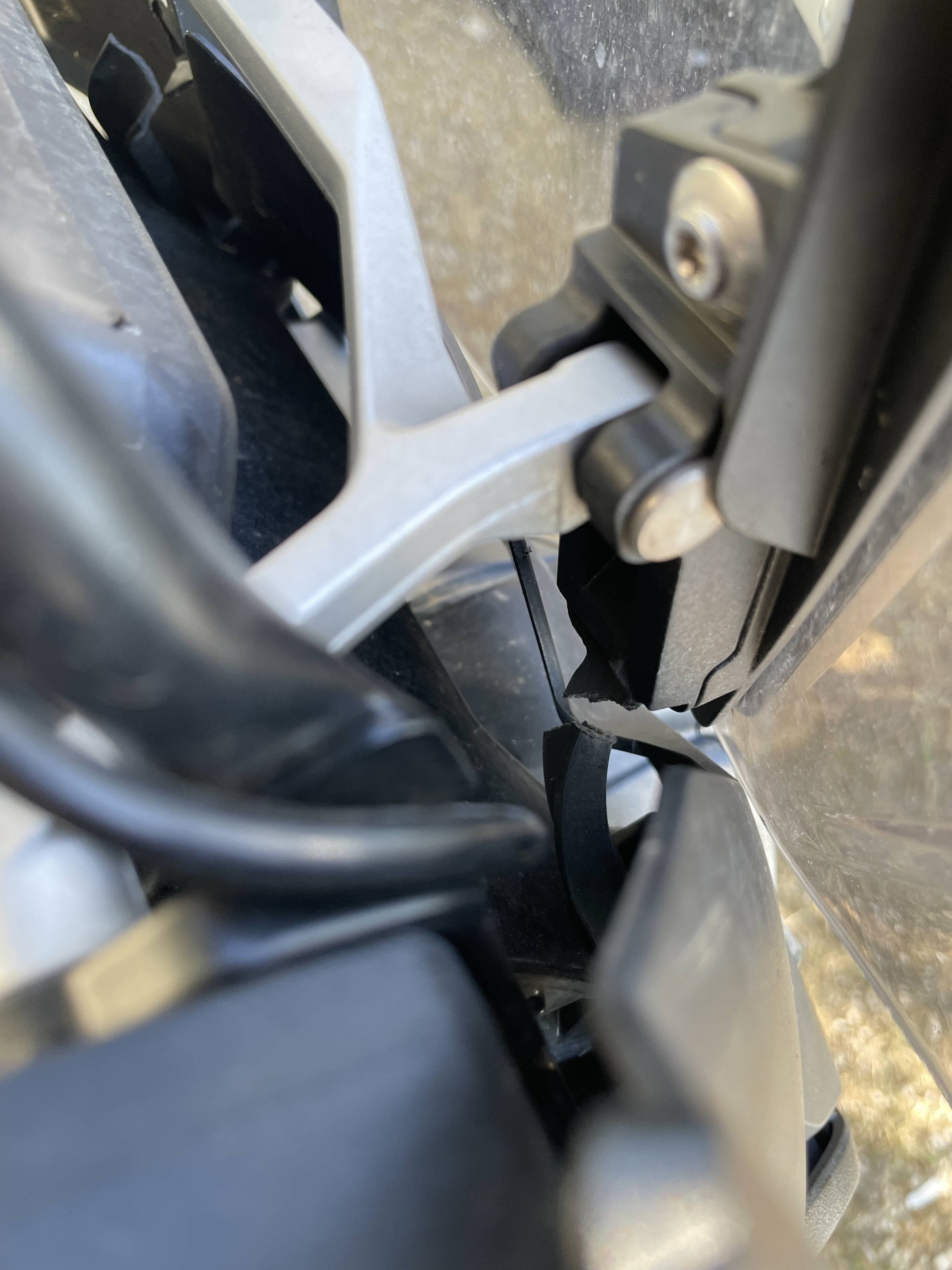

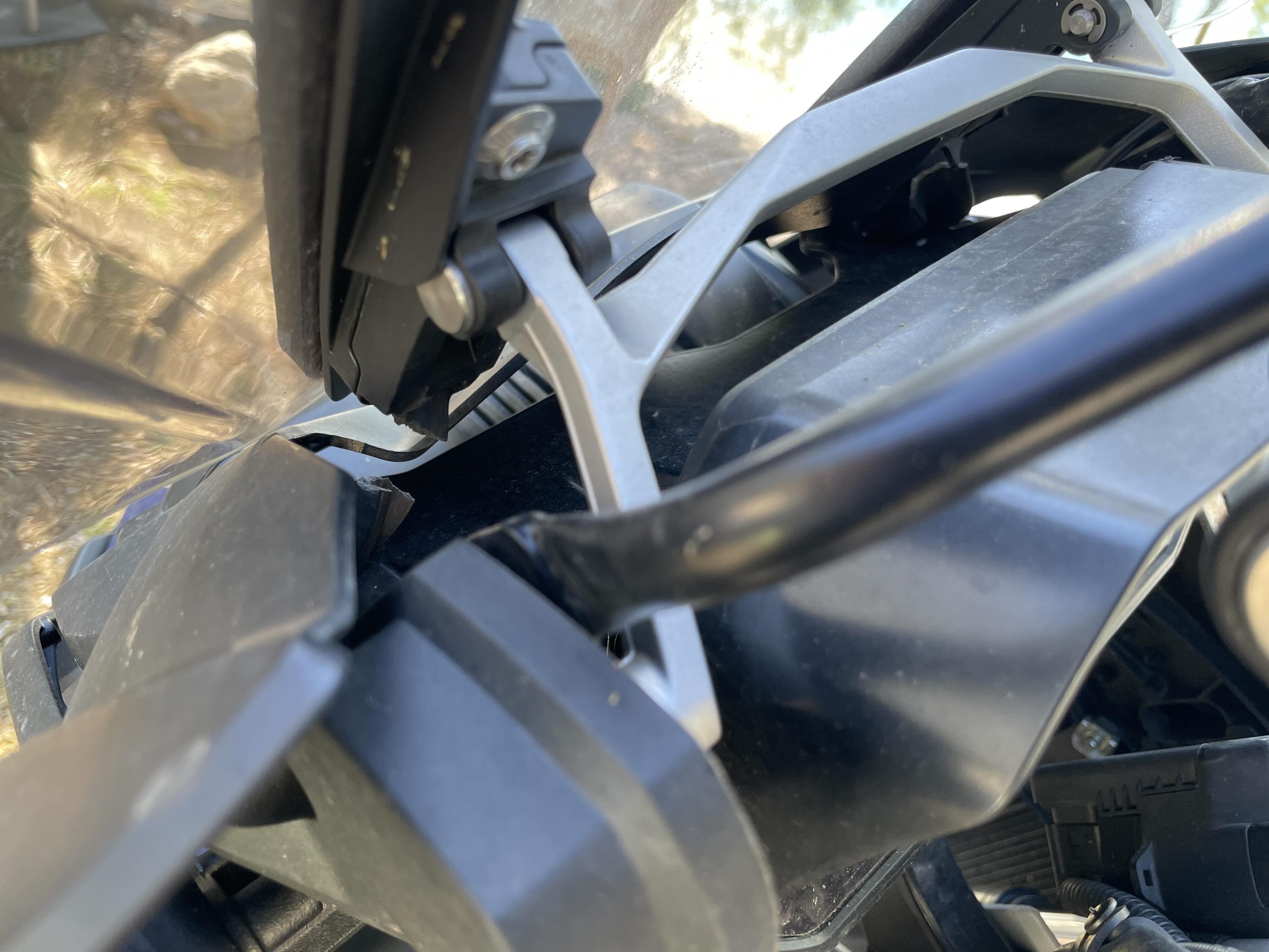

Liebe GS-Gemeinde,
ich bin gerade richtig frustriert und wollte mal in die große Runde Fragen, ob jemand ähnliche Erfahrungen gemacht hat, wie ich gerade.
Ich habe eine 2019er 1250er Adv. mit jetzt 40 tkm, Scheckheft und kein Unfall oder Umfaller. Bin aktuell in Kroatien im Urlaub und gestern ist mir die Aufhängung des Windschilds gebrochen. Natürlich kann ich diese jetzt hier tief im Süden nicht einfach reparieren lassen. Aber meine eigentliche Frage ist, hat jemand schon mal ähnliche Erfahrungen gemacht. Darf sowas einfach brechen?
Ich bin mit zwei weitere GS-Fahrern unterwegs und muss mir jetzt anhören, dass ich die Windschildverstärkungen von Wunderlich oder Touratech hätte montieren müssen, um das Schild zu stabilisieren. Echt jetzt?
Hat jemand ähnliche Erahrungen gemacht? Jemand ne Idee, wo die Reperatur preislich liegen könnte.
Danke schon mal für Eure Antworten.

Die labile Konstruktion der Scheibenbefestigung ist leider bekannt. Mit den Fahrten bei hoher Geschwindigkeit kommen da viele heftige Lastwechsel rein. Demnach hast du hier leider die Grenze der Dauerhaltbarkeit überschritten. Aus meiner Sicht ein Konstruktionsmangel, auch wenn es im Feld nicht so oft vorkommt.
