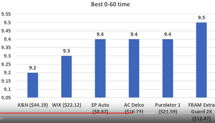

Bin gerade auch über einen "Test" gestolpert ...
Hier die Anzahl der Schmutzteilchen über 5 Mikrometer, die den Filter passierten:

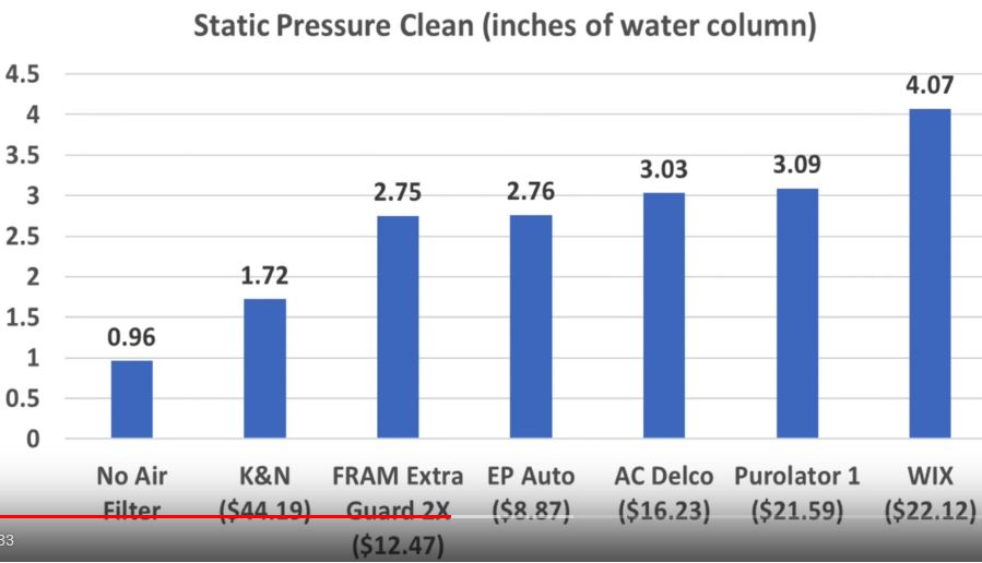

Das ist Physik...
Mehr Luftdurchsatz (kleinere Druckdifferenz) gibt es nur mit einer Filterklasse, die mehr Partikel durchlässt (geringerer Abscheidegrad).
Auch die Jungs von K&N können die Physik nicht überlisten... :biggrin:
