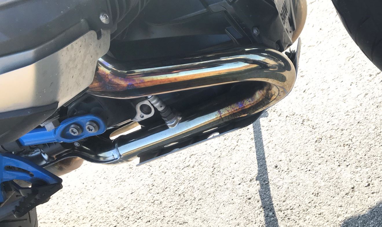

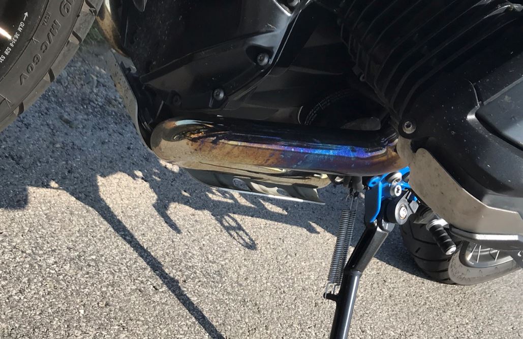

ich möchte von einer 1150GS auf eine 1200GS Rallye upgraden und habe eine Maschine aus 2017 mit 14tkm am Samstag probe gefahren. Da ich keine Erfahrung mit der 1200er habe, möchte ich gerne wissen, ob es normal ist, das die beiden Krümmer sich in diesem Fall stark unterschiedlich verfärbt haben. Links ist der Krümmer stark blau verfärbt, rechts nur wenig, wie auf den Bildern zu sehen ist. Ist das allein den unterschiedlichen Krümmergeometrien geschuldet, oder hat das auch andere Ursachen ?

Das haben wohl fast alle und dazu gabs auch mal eine Diskussion hier im Forum.

Ich denke, du hast Bedenken, dass der Motor nicht i.O ist, weil die Krümmer unterschiedlich angelaufen sind.
Das ist normal. Liegt wahrscheinlich wirklich an der Geometrie und bedeutet nicht, dass der Motor ein generelles Problem hat und die Verbrennung in den Zylindern extrem unterschiedlich heiß abläuft.
Ich habe noch keine LC gesehen, bei der die Anlaßfarben auf beiden Krümmern gleich stark sind.
Wenn sie sauber läuft und ansonsten alles passt, würde ich mich davon nicht vom Kauf abhalten lassen.

Du hast es dir schon selbst beantwortet; Die unterschiedliche Baulänge und die damit verbundene Hitzeentwicklung/ Hitzestau der beiden Krümmer ist die Ursache. BMW-Krümmer gibt's nur verfärbt.
