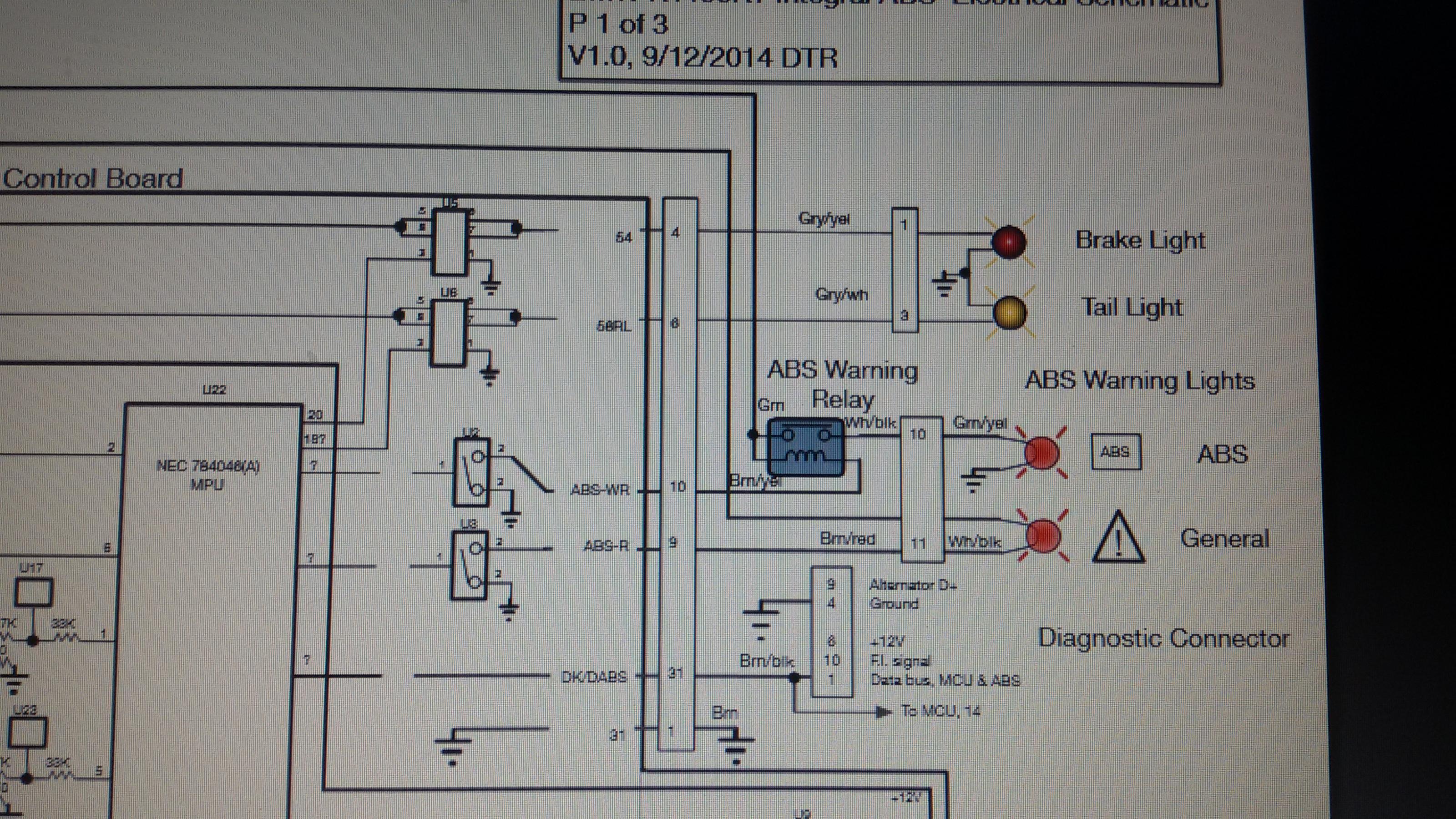

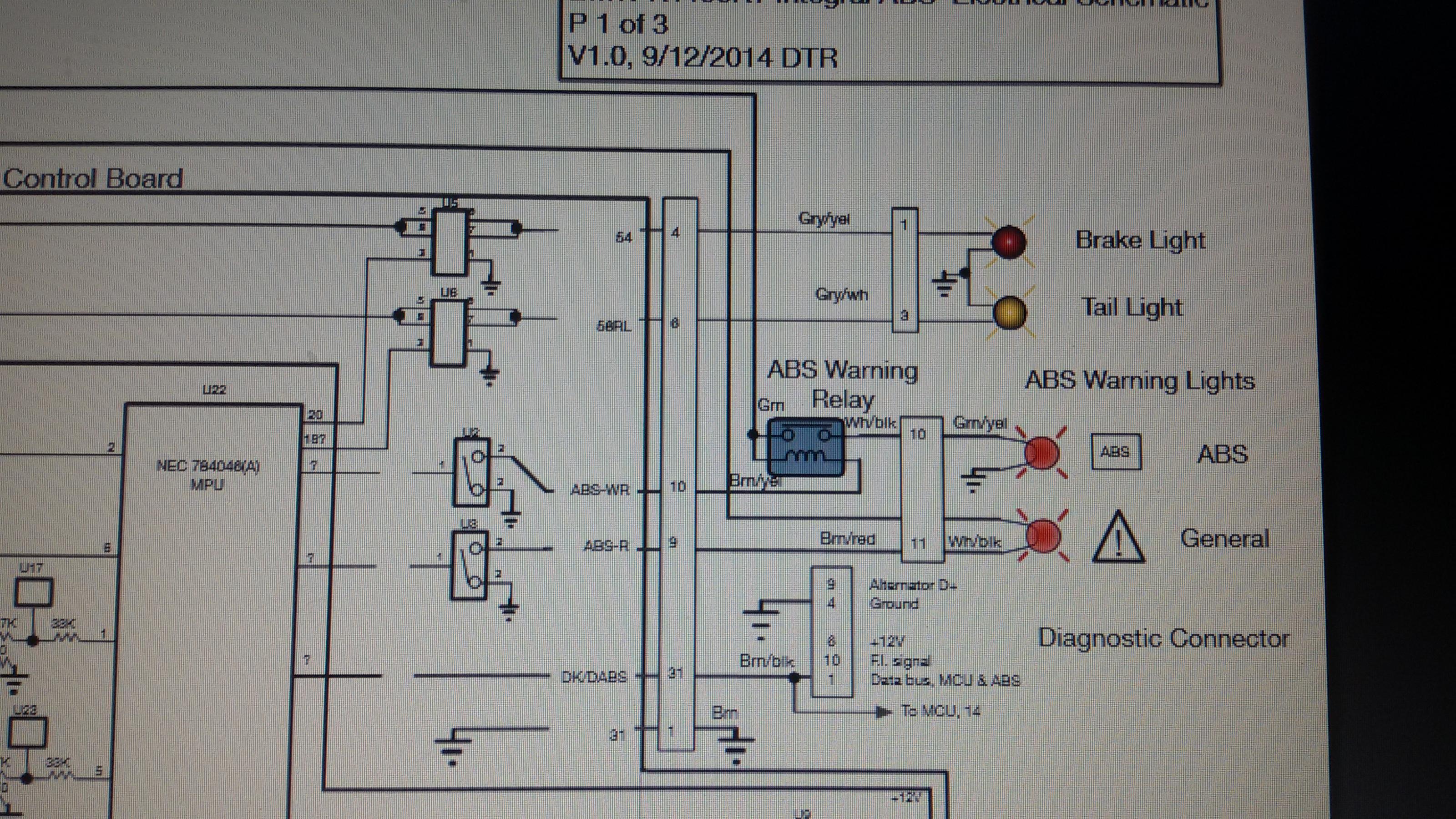

Bei defektem Rücklichtglühfaden wird doch der Bremslichtglühfaden mit 5 Watt bestromt, oder?!
Würde bedeuten, dass bei Zündung ein der Bremslichtfaden schwach glüht, ....und beim bremsen der gleiche Glühfaden helller glüht!
Wie das aber vom Kabelstrang aus angesteuert wird, weiß ich aber nicht.
jerry-Q
jerry-Q
17.04.2011
204
NRW Nähe Lippstadt
R1200GS TB
Hi
Genau so ist es!
Bremslicht wird angesteuert vom ABS über Pin 4 Kabelfarbe grau-gelb
Rücklicht wird angesteuert vom ABS über Pin 6 Kabelfarbe grau-weiss
Die Kabelfarben entsprechen allerdings der 1150RT
Wenn aber beim bremsen das Rücklicht angeht müste bei Licht an auch das Bremslicht leuchten wenn ein Kabelbaumproblem vorliegt. Was passiert wenn das Bremslicht ausfällt (Rücklicht aus-und nur als Notbremslicht an???) ich weiß es nicht. Ich würde den Stecker am ABS abziehen und über eine Sichrung 3A einmal Pin4 und mal Pin6 bestromen .
Gruß Jerry
