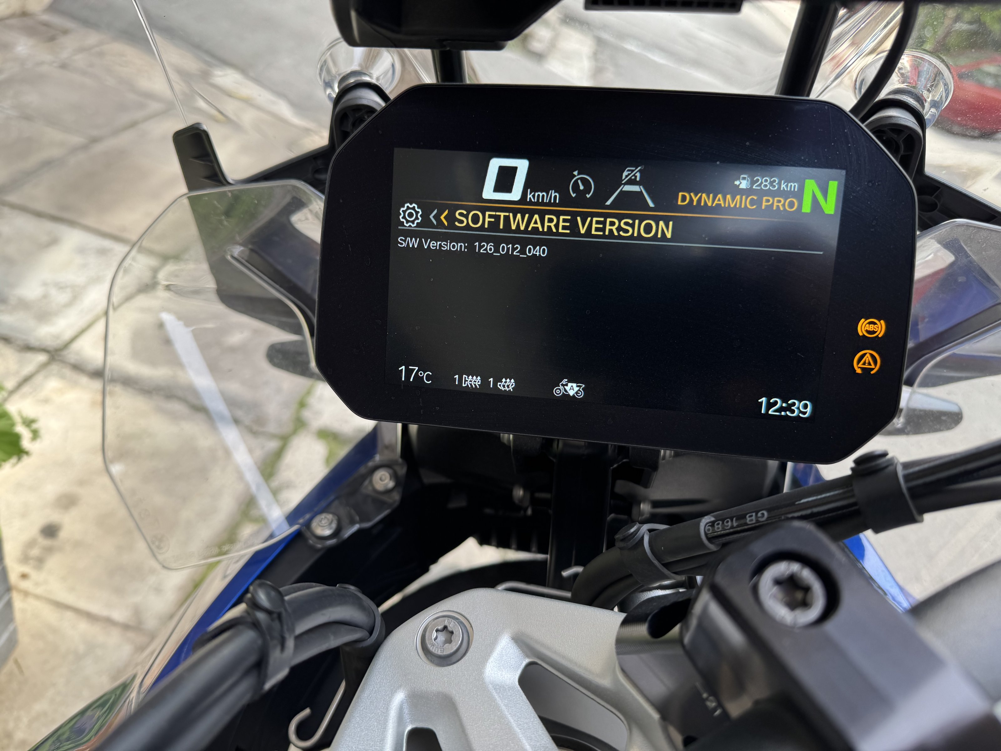

Seit diesem Winter habe ich fast immer ein Kaltstart-Problem (s. Video). Die Karre läuft unrund und geht zwei mal aus. Erst beim dritten Mal und mitunter mit sehr schwacher Batterie springt sie dann an und bleibt auch an.
Bilde mir ein, dass es nach dem letzten SW-update Ende September 24 auf 126_012_040 los ging, kann mich aber auch täuschen.
