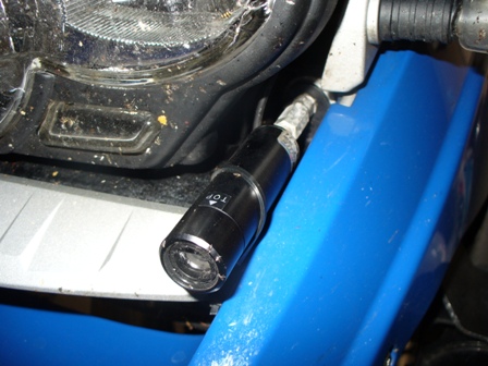

Hallo Leo,
habe 3 Fingercams an der GS kleben, im Fontbereich ist sie über einen selstgebauten Adapter an einer Schraube des Ölfiters befestigt und schaut genau über dem Plastikteil raus, bei der alten war da ein dünnes schwarzes Rohr. Auf dem AVTAR kannst du bei genauem hinsehen die Cam sehen
Werde morgen mal ein Foto m.achen.

So hier das Bild,hoffe das die Befestigung zu sehen ist, wenn nicht kurze PM und ich schik das Bild mit E-Mail

der Ölkühler ist gemeint, ich dachte schon unten beim Filter.
Das sieht mir nach einer sehr guten Position aus. Wie genau hast Du diesen Adapter angefertigt?

Oh, Asche auf mein Haupt, habe Ölfilter geschrieben aber den Ölkühler gemeint, sorry für den Fehler.
Den Adapter habe ich aus 12mm Sechskant auf der Drehmaschine gefertigt.

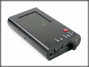

Das Aufzeichnungsgerät ist ein DVR mit 32GB CF-Karte, habe ich direkt vom Hersteller da der Deutsche Händler fast 700,-Euro dafür haben will. Suche bei Gogle nach Helmcam da wirst du die Händler für den DVR finden.

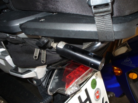

Elektronik zum schalten der Front- und Heckcam habe ich selber gebaut die Umschaltung mit LED-Anzeige ist am Lenker angebracht.
So und nun noch die Fotos von den anderen Cam´s und dem DVR.

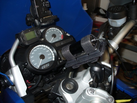

Leo-HOL
Leo-HOL
08.08.2010
1.694
Holzminden
R1200GS Sondermodell 30 Jahre GS
Ja sieht nicht schlecht aus, werde mal ein wenig tüfteln. Ich habe ja einen externen Recorder mit ner Funkfernbedienung die hatte ich bei meiner vorherigen R12Rt auf dem Flüssigkeitsbehälter der Kupplung mit Klett befestigt und werde die auch wieder so befestigen (auf der Urindose :D), nur wo lasse ich den Recorder..? Am besten irgendwo unter der Sitzbank aber dort ist wenig Platz. Meine Kamera hat ein Weitwinkelobjektiv so um die 160°-180° ist das bei Dir auch so und wenn ja sieht man auf den Videos Teile vom Schutzblech..?
sag mal wie hast Du die Kamera befestigt, einfach mit einem Kabelbinder, sieht so zumindest auf dem Foto aus.

Ja der Eindruck kann entstehen.
Die Befestigung ist aber von der Rückseite, dort ist ein Innengewinde.
In dieses ist der Sechskant eingeschraubt, dieser wiederrum an der Befestigungsschraube des Ölkühlers.
Der Kabelbinder soll die feinen Schwingungen der Konstruktion, die bei den jeweiligen Gewindestärken von M6 enstehen können verhindern.
