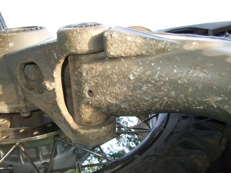

An die Hardcore Fraktion: Gibt es vielleicht schon eine solide Vorlage aus Alu, um die entstandenen Macken zu schützen? Den Plastikschutz hatte ich montiert, nur bringt der nicht wirklich viel.
Vielleicht hat schon jemand einen soliden Schutz entworfen und ist bereit zu teilen.
Vorab meinen Dank!

Nach den Bildern hab ich mich gerade unter meine mal drunter gelegt, sieht bei weitem nicht so schlimm aus, bin auch nicht so ein Freund von Kindskopfgroßem Geröll :D
Den Kunststoffschutz durch Alu zu ersetzen oder mit Alu (Edelstahl rutscht vielleicht besser) zu verstärken ist ja nicht so schwierig.
Aber wie den Tunnel schützen? Wie festmachen? Löcher (wie das Ablaufloch) bohren und Gewinde reinschneiden? :eek:
Blech mit Schlauchschellen klemmen? :o
eLHa hat die Ventildeckelschützer mit den Ventildeckeln verklebt, vermutlich mit dem Zeug, mit dem man auch Autoscheiben einsetzt. So was könnte ich mir hier auch vorstellen. Alu oder Kunststoffsteifen (3mm Hart PVC lässt sich mit der Heißluftpistole schön in Form bringen) dem Gehäuse anpassen und aufkleben.

Eine Schablone habe ich schon angefertigt und wollte sie so verschrauben wie den Plastikschutz; also am Loch des Endantriebs. Geführt durch die vorhandene Nase. Ein Aluzunge würde ich vorziehen über den Kardantunnel und nicht befestigen, da es zwischen den beiden Teilen zu einer Relativbewegung kommt (kommen kann?). Da die Schäden nicht durchs Aufsetzen verursacht werden, sondern durch den Beschuss des Vorderrads, könnte die vorgezogene Zunge halten. Die Steifigkeit muß aus dem Material kommen - derzeit 3mm Alu. Mal probieren ...

Das kann auch nach hinten losgehen. Alu anstatt Kunststoff geht ja noch, aber die "Zunge" wird beim Ausfedern ausklappen. Ein dicker Stein, oder Kontakt mit Ästen oder Boden wird den Schutz (wenn er dünn ist) nach hinten klappen lassen, oder (wenn er dick ist) die Verschraubung ausreißen.
Das ist dann wieder die Glaubensfrage wie mit den Ventildeckel Protektoren, Kunststoff und abreissen oder Stahl und ausreissen.
Denk noch mal über die geklebte PVC Version nach. Ist die durch, runterreissen und neue aufkleben. Und so einfach dem Tunnel anzupassen ;)
