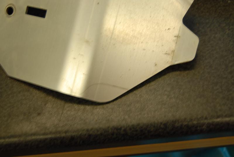

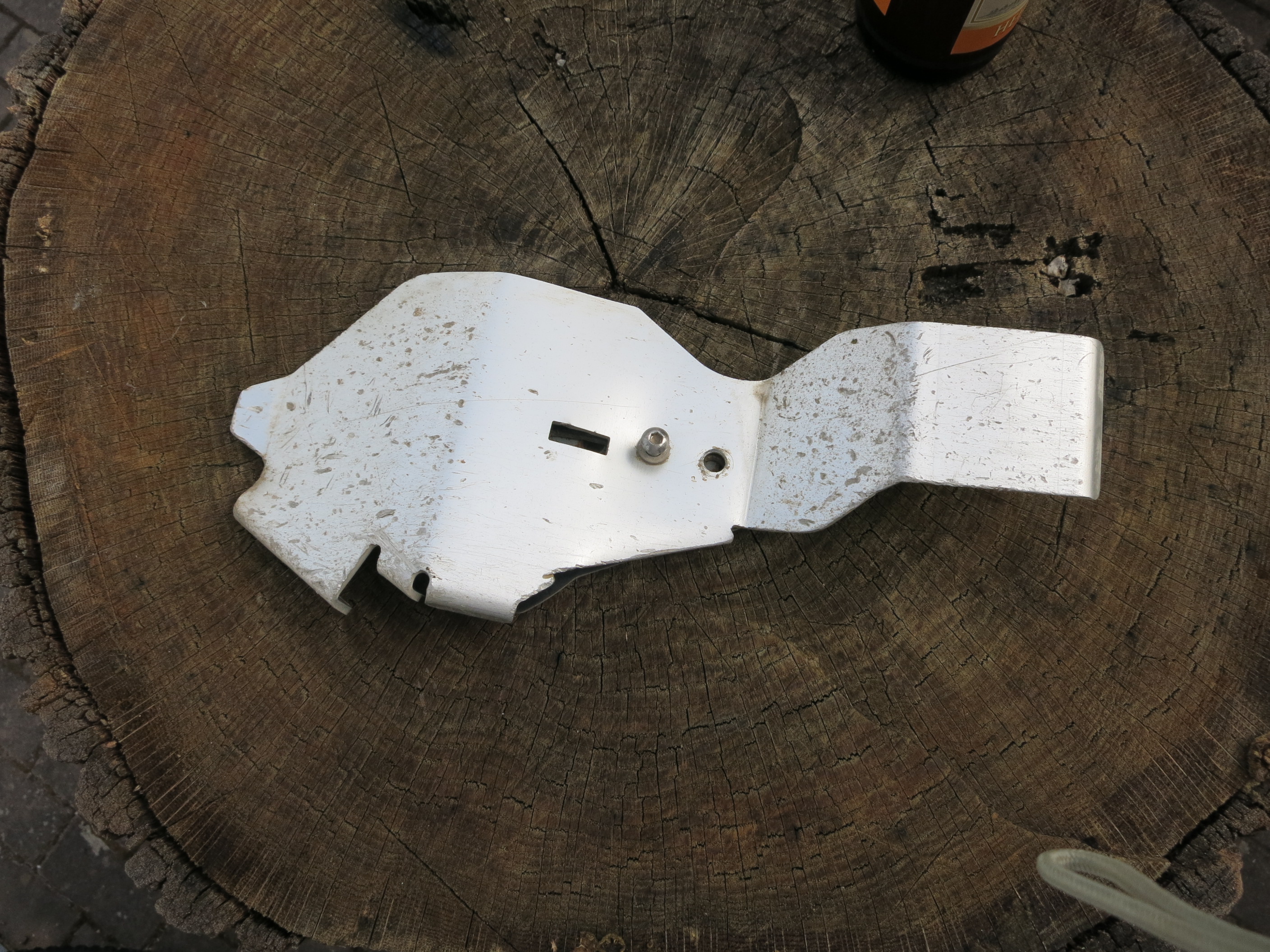

Hallo liebe Leute, nachdem ich vom MST Schutz zunächst recht angetan war, muss ich dieser Stelle gnz dringend eine Warnung aussprechen. Das ing ist nicht kompatibel zu den Sumo Rädern. Die Felge schleift am Blech. Ich habe heute Morgen die Sumos montiert un mich gewundert, dass ich das Hinterrad nicht drehen konnte. Gott sei Dank bin ich nicht mit Motorkraft losgefahren, sondern habe es noch vor dem Abbocken gemerkt. Hier muss auf jeden Fall noch etwas as em Blech rausgeschnitten werden. Ich finde es recht unverschämt, dass MST nicht darauf hinweist. Bei mir war nicht mal eine Montageanleitung dabei, darin hätte man es ja erwähnen können. So habe ich nun meine erst 800KM neue Somo Felge versaut, weil logischerweise durch das scharfe Blech die Farbschicht beschädigt wurde. Normalerweise ein Fall für die Produkthaftung...wenn in Italien so was überhaupt gibt. Wer also nun so ein MST Schützer hat ist gut beraten das Ding anzupassen bevor er ie Sumos anbaut. Gruß Rüdiger

Hi Rüdiger,
Stimmt, das problem habe auch erkannt.
Hab da auch ein stück aus geschnitten.

Und hier die BIlder dazu
Hier zunächst die Variante von MST die an der Sumofelge schleift
..und hier die bearbeitete Variante die auch mit Sumos geht.
So was müsste so eine Firma eigentlich im Griff haben..aber nein da versaut man sich erstmal die Felgen.
Rüdiger
