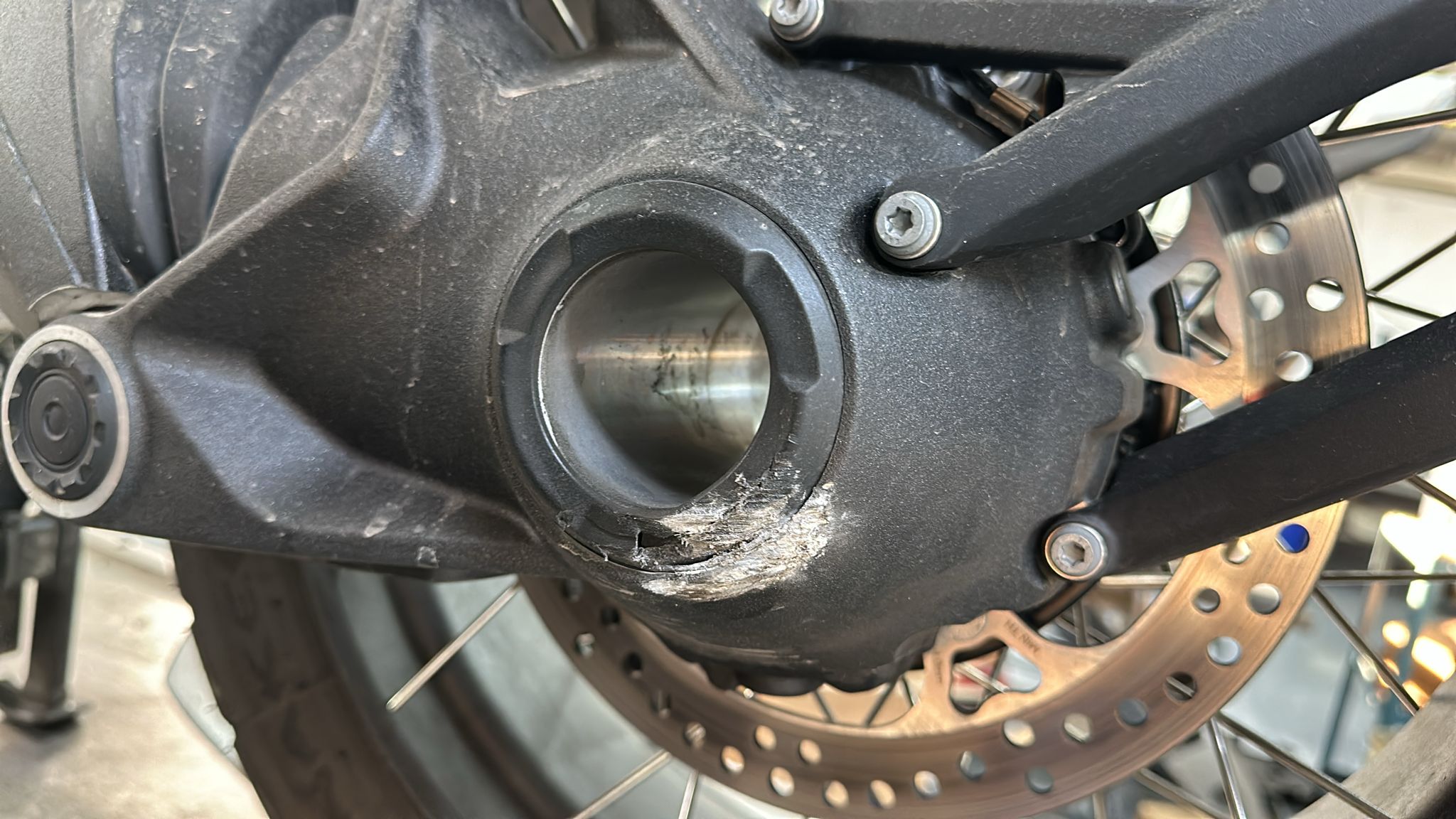

Bin diesbzgl. sehr skeptisch.
Es geht doch um all die wunderlichen Käppchen & Deckelchen, die es dann noch als Raubkopie vom Ali/Temu gibt.
Am Kardan würde mir der gute alte Pömpel langen (vgl. Kratzerfoto oben).
Wer die Kiste so ablegt, dass er sich Sorgen ums Kardan-Gehäuse machen muss, denkt m.E. eher über den Selbstbehalt seiner VK und den Restwert der Unfallmaschine nach, als dass er den Bock noch einmal aufbauen ließe….
Ausnahme: Abgehangene Youngtimer, die ich nicht mehr so einfach ersetzen kann/will und im Zweifelsfall instandsetze.

Ich habe sie Marokko fast am Stand in Schotter abgelegt.
Resultat: Kratzer am Sturzbügel, Handschützer, Spiegel und Winkeltrieb.
Danach erst angebaut. Winkeltrieb schaut jetzt wieder aus wie neu.;-)

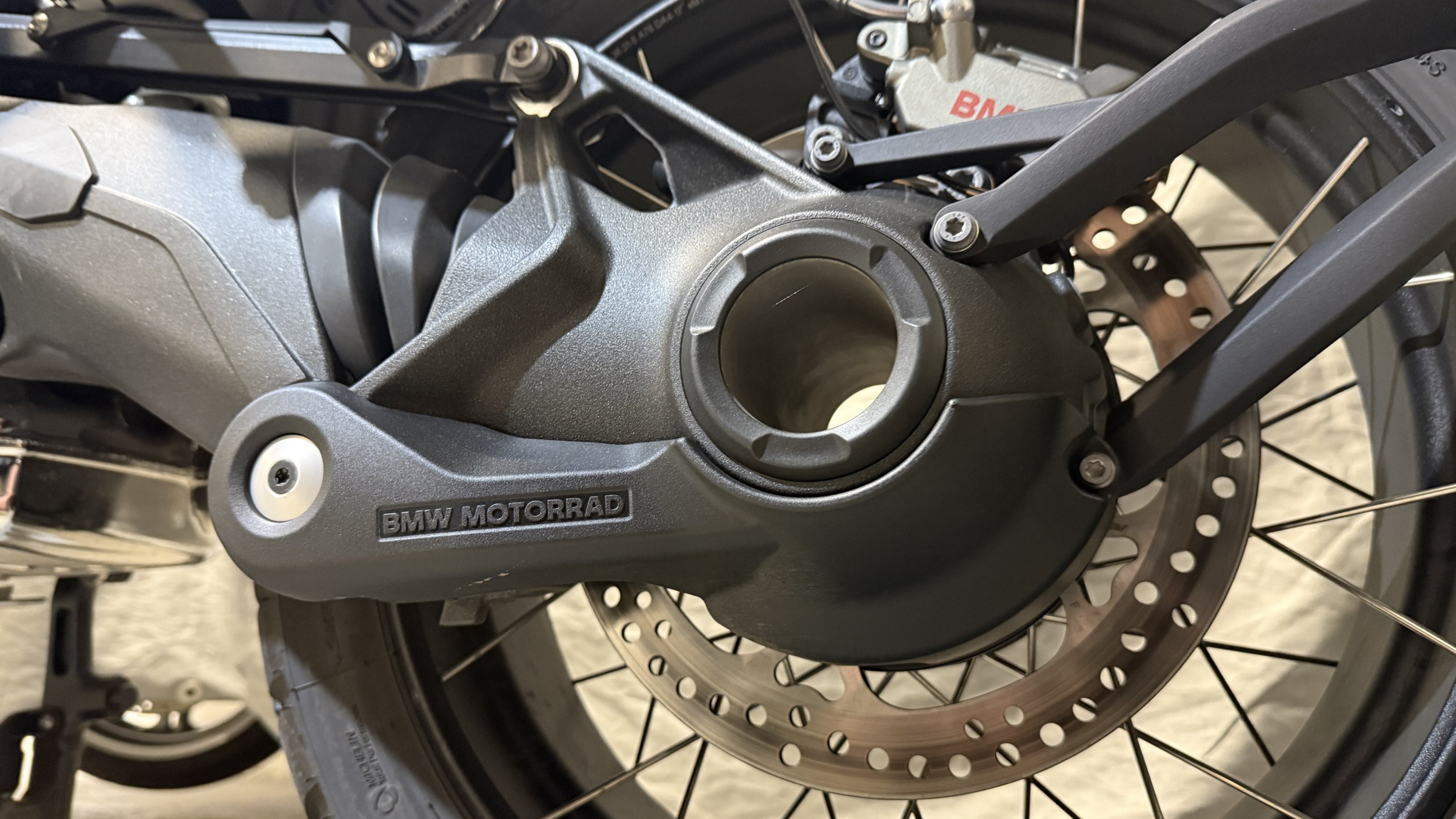

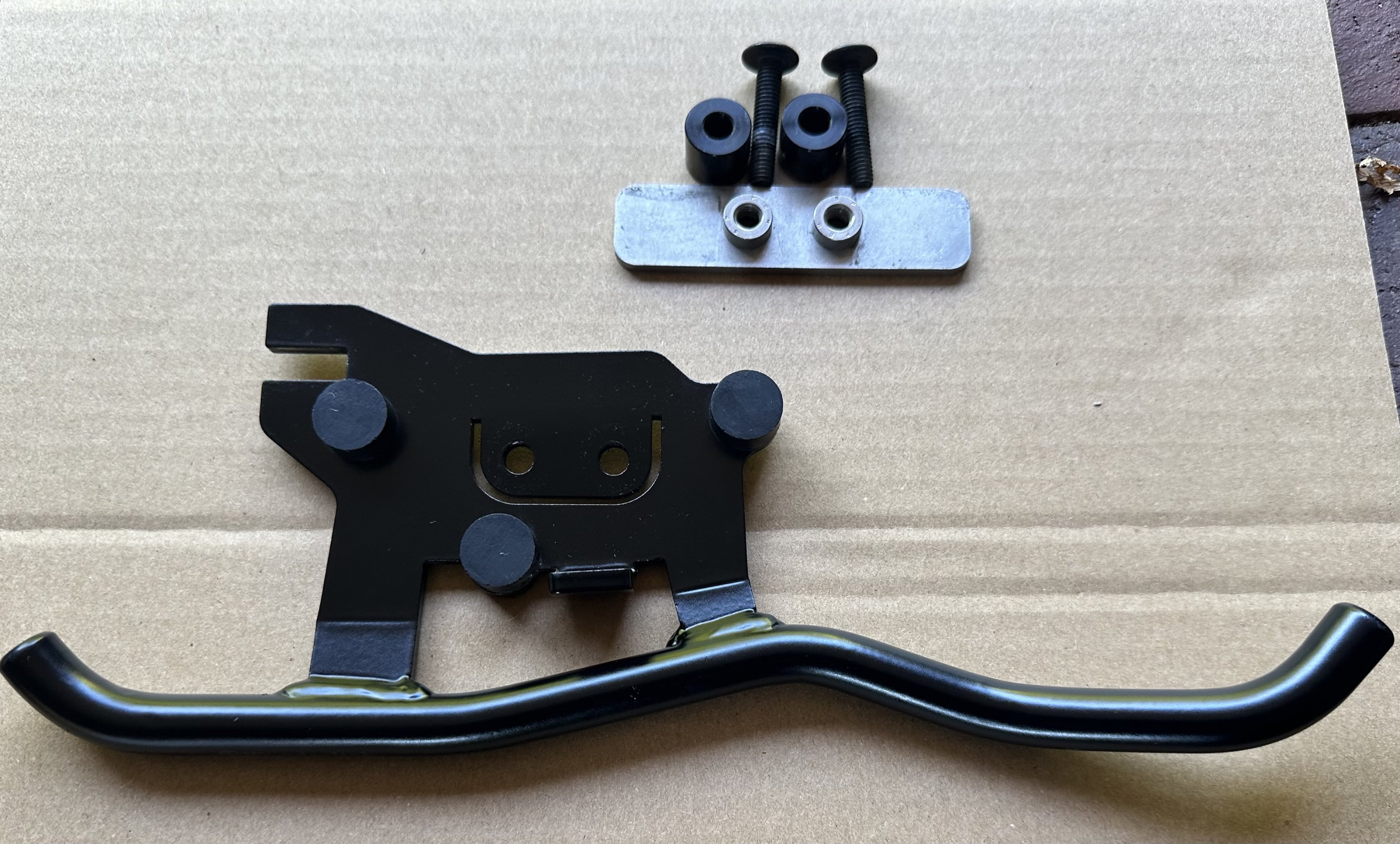

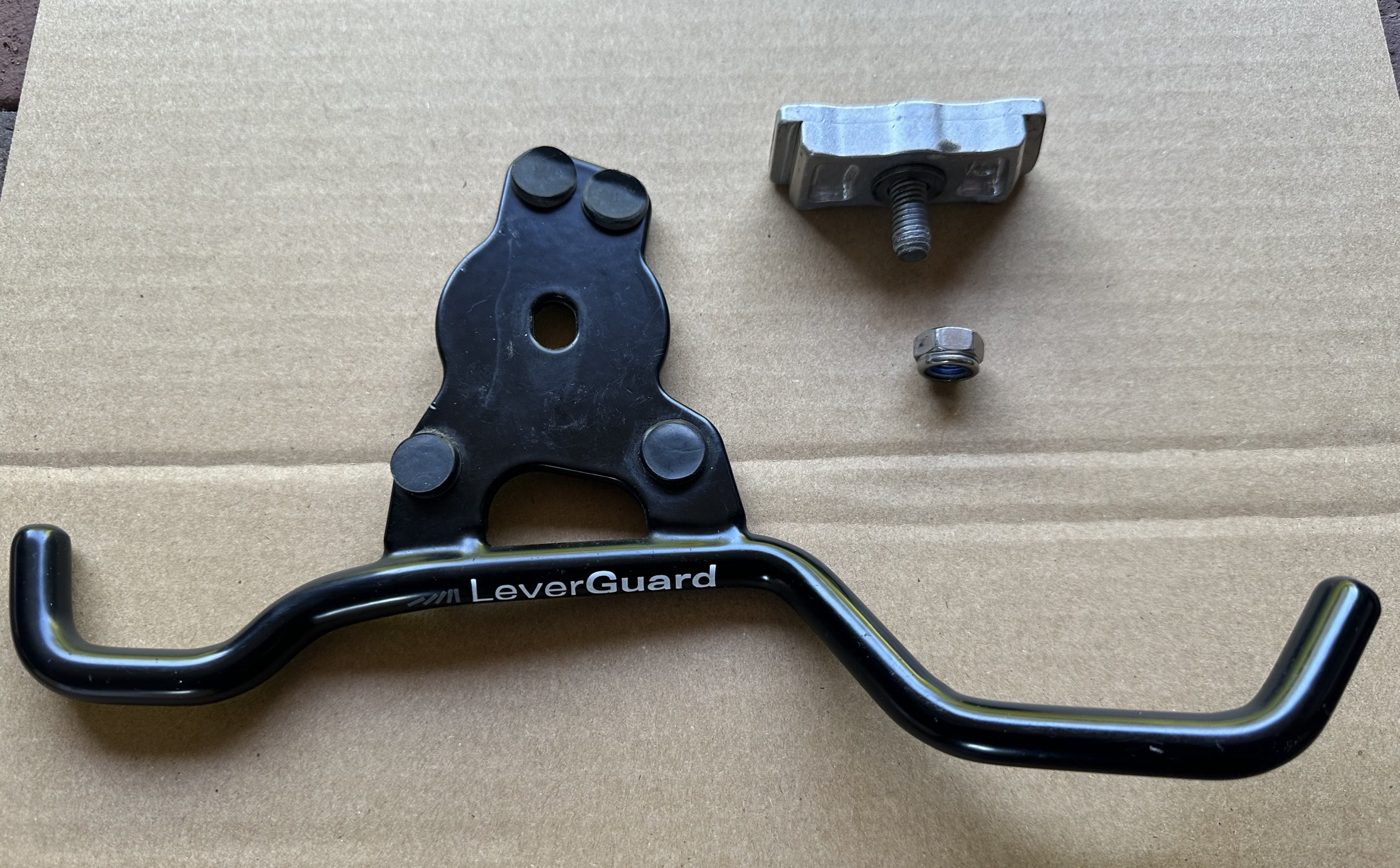

Der „Lever Guard“ 1250 passt nicht auf die 1300er, leider ist die Version von Wunderlich „Guard“ nur ein Nachbau des Originals (Buder).
Bei der Wunderlich Variante gibt es statt der passgenauen Fixierung nur noch ein billigen Blechstreifen als Halterung innen im Kardantunnel.
Ohne Fixierung rutscht der Streifen hin und her, bei der Montage extrem fummelig.
Bereits nach wenigen KM hat sich Spiel eingestellt (trotz Schraubensicherung).
Ob diese Methode bei Krafteinwirkung den Bügel festhält wage ich zu bezweifeln.
Fahre jetzt die Kunststoffschale von Touratech (identisch mit der BMW Variante).
Original „Lever Guard“
Wunderlich „Guard“

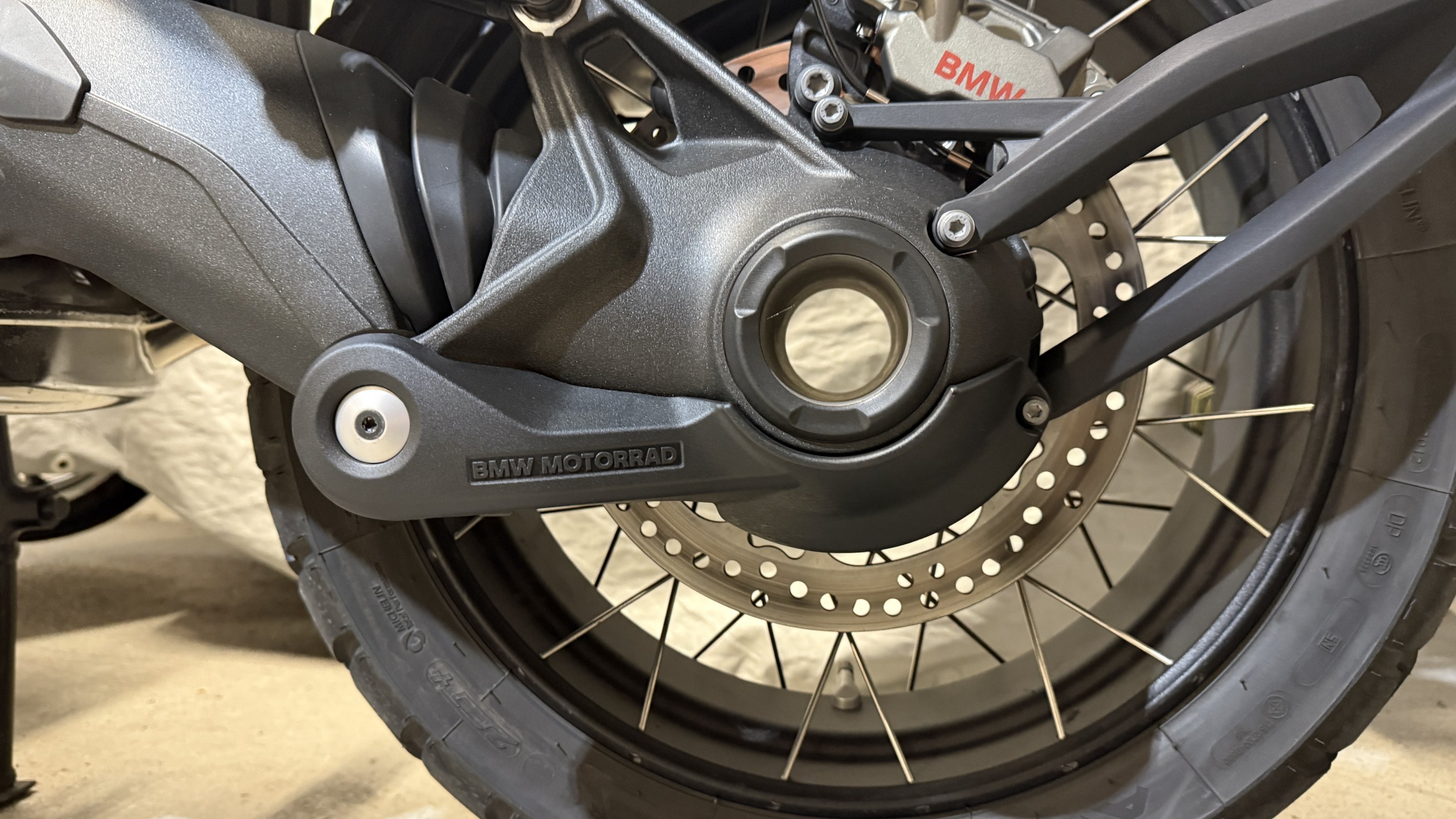

Ich habe mir das Teil damals beim Händler im Rahmen der Konfig mitbestellt und auch dran. Ob’s was bringt? Keine Ahnung 🤷🏼‍♂️.
Dachte halt „Sieht ganz gut aus🙈

Hallo Zusammen,
kann mir vielleicht jemand sagen, mit wie viel Newtonmeter die beiden Schrauben angezogen werden müssen und gibt es bei der hinteren was zu beachten, Stichwort Distanzstück.
Ich habe u.a. den originalen BMW zu Weihnachten bekommen, keine Anleitung, nix dabei. Der Händler schreibt, man soll die Einbauanleitung beachten, aber auch da habe ich den Arsch des Internets erreicht.
Jemand eine hilfreichen Tipp?
Danke und Gruß Oliver

Hintere Schraube ist das Drehmoment laut Bedienungsanleitung für den Spritzschutz.
8 Nm.
Ohne Spritzschutz brauchst du die migelieferte Hülse.
Vorne nur handfest bis die Spreitzhülse in der Bohrung festsitzt.
Eventuell vor dem Einstecken in die Bohrung die Spreizhülse leicht vorspannen, sonst rutscht sie in der Bohrung durch.
