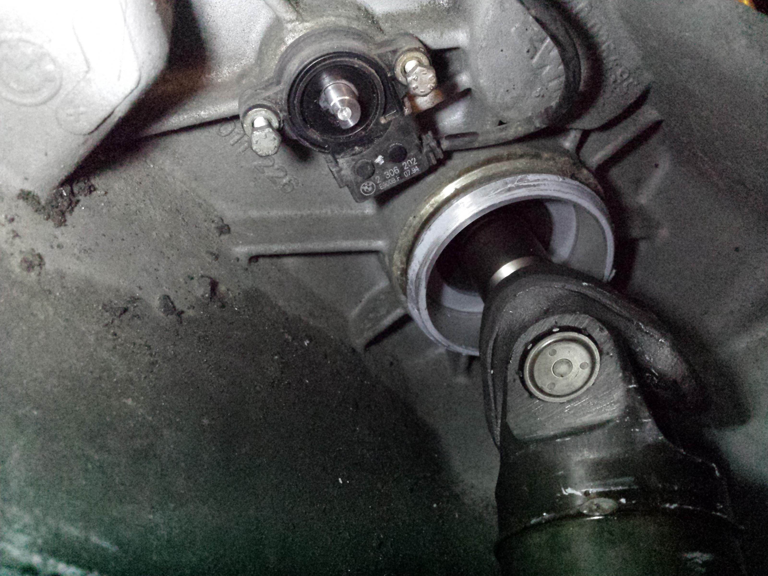

Hallo Schrauber,
habe mir ein Austauschgetriebe besorgt und die Schwinge schon vom Getriebe demontiert.
Die Kardanwelle steckt noch auf der Getriebe Ausgangswelle, bekommt man die nur mit einer Abziehvorrichtung runter?
Ggf. vom freundlichen demontieren lassen?
Würde mich über eure Antworten freuen

Hallo schitho,
leider verstehe ich das mit dem runter hebeln nicht so ganz.
Sie steckt doch auf der Verzahnung.
Kann man die nicht abziehen, also weg vom Getriebe? Hat auf der Welle 2-3mm spiel nach vorne und hinten.

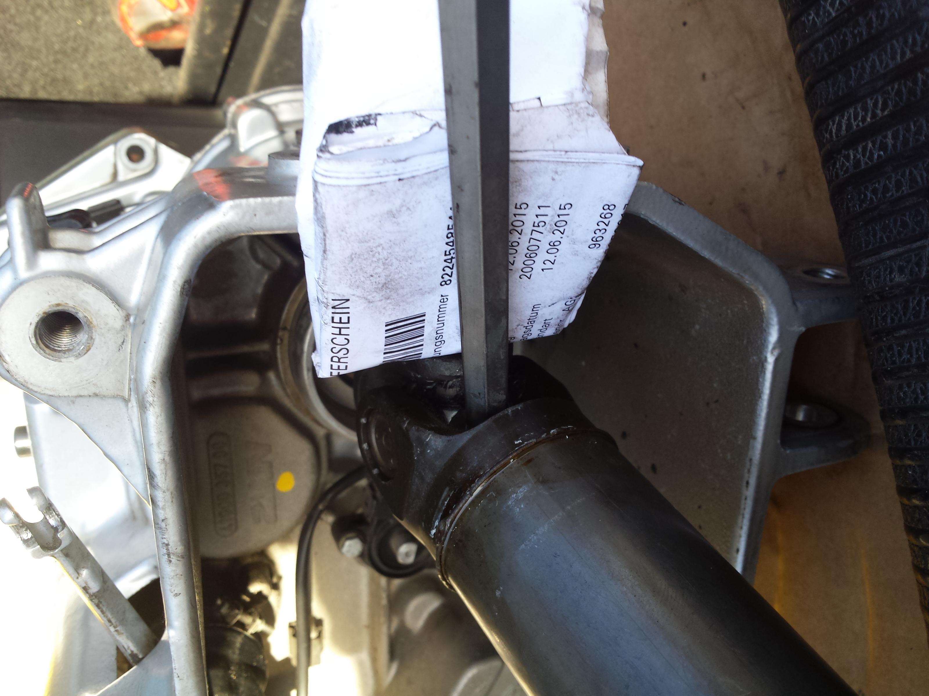

Bitte mit ner schicken Gripzange hinten in Längsrichtung komplett umfassen, und dann an der Gripzange hebeln oder kräftig rucken. Nur Mut und Kiste festzurren !!! Hier beispielhaft an meiner K1..
Draufbauen geht aber nur gut, wenn die Schwinge raus ist, das sei vorher gesagt... Mit nem Gummihämmerchen draufklopfen.. Ausrichten nicht vergessen !!
