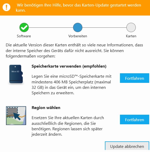

Bei wem passt es noch und wie und warum in den internen Speicher?
Erstmals will Garmin Express (habe noch 4.1.17.0) jetzt bei meinem N5 den ganzen Gulasch auf die SD-Karte packen. :cry:

Immer noch intern, ohne Nachfrage? Sehr interessant.
Habe dem N5 jetzt mal die SD-Karte geklaut.
Gleiche Meldung.
Habe mal auf Garmin Express 4.1.18.0 aktualisiert.
Gleiche Meldung.
(sinngemäß: "es sind soo viele Neuerungen, dass es nicht mehr in den internen passt."
wahrscheinlich haben sie endlich juekls Kreisel mit aufgenommen... :biggrin:)

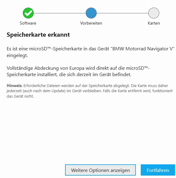

Soderle, alles halb so schlimm wie wild.
Für Interessierte hier ein Bild der ersten Meldung:
Das klingt erst einmal, als würde alles auf SD-Karte geschoben werden.
Geht man jedoch auf die weiteren Optionen, dann kommt dieser Hinweis:
Nach stundenlangem Starren auf den Fortschrittsbalken war das Update dann endlich durch.
Es wurde dabei tatsächlich nur das ca. 400MB große Verzeichnis JCV auf die SD-Karte gepackt.

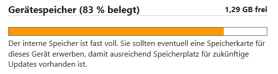

Ich habe dann noch aus dem Systemverzeichnis die drei 3d-Dateien (knapp 900MB) wieder in ein Verzeichnis "Map" auf die SD-Karte geschoben und habe jetzt diesen Status:
