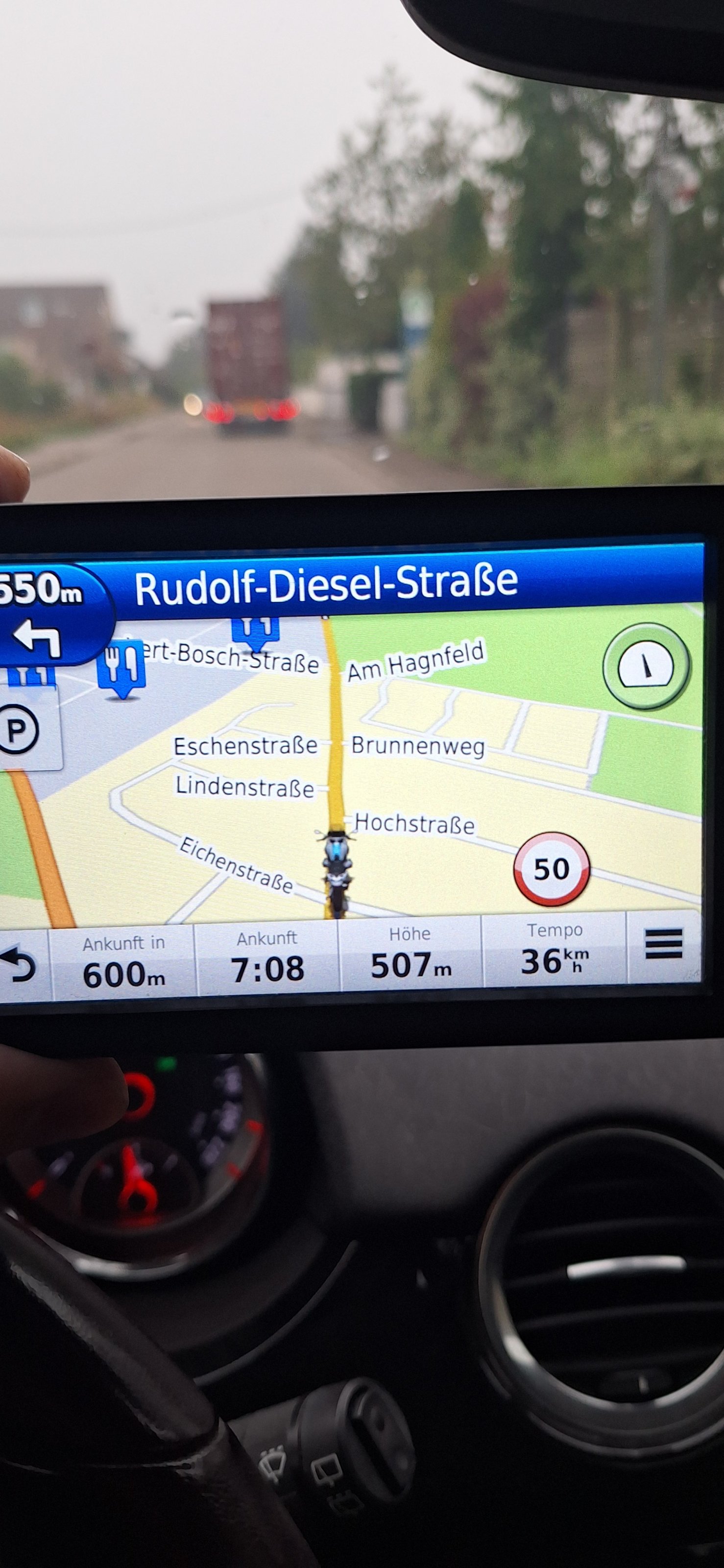

Servus zusammen!
Mein Navigator 5 zeigt nach nen Kartenupdate (auf City Navigator Europa 2026.20) letzte Woche die gewünschte Route nicht mehr farbig markiert im Display an....? Es werden nur noch die weißen Abbiegepfeile dargestellt.
Ich hatte bei der Gelegenheit mal den Internen Speicher sowie die SD Karte von alten GPX Dateien bereinigt. Das sollte aber wohl nix mit der Routendarstellung zu tun haben. Unter den Einstellungen hab ich dazu leider auch nix gefunden... Hat hier jemand schon mal ein ähnliches (oder gar das gleiche) Problem gehabt? Sachdienliche Hinweise werden gerne angenommen...

So ganz weiss ich nicht was du genau meinst. Kannst mal ein Bild einstellen, dann sieht man es detaillierter und die Antworten sind dann auch, denke ich mal präziser.

Moing ... habs mal versucht. Geplante Route wäre gerade aus ... die sollte ja ne andere Farbe als die Strasse haben, oder?

Ja die Route sollte schon eine andere Farbe haben. Bestimmt hatte sie das auch noch vor dem Update.
Frage: Wie hast du die Route auf dein Navigator 5 importiert, über Basecamp ? Wenn ja bitte Route mal in Basecamp aufrufen und dann sehen welche Farbe die Route in Basecamp hat.

stimmt doch alles, die Route wird in hellem Orange (geradeaus) dargestellt, die anderen Straßen sind weiß.
Wechsel mal das Darstellungsprofil der Anzeige... ich hatte hier immer "NAVIGON" gewählt, da fand ich die Farben besser

@camalot: Nein ... die Route hab ich über ne Adresseingabe generiert.... kein Import. Auch mit der internen Routenerstellung siehtes genauso aus ... Import aus Kurviger o.ä. hab ich tatsächlich noch nicht gemacht seitdem, mal ausprobieren was da passiert
@R1200GSRider: Die Farbe der Strasse ist von Kartendesign her braun das ist normal (Hauptstraße.. Nebenstrassen sind weiß) Die Route müsste Blau oder Magenta gefärbt sein ...

ich vermute mal Du meinst die Tracks in der Anzeige, diese hast Du mit den GPX Dateien gelöscht.
Tracks sind optional und haben mit der Navigationsanzeige nicht direkt etwas zu tun, Tracks muss man aktivieren.
Die Farbe des Tracks kann man dann definieren, z.Bsp Blau oder Magenta

@R1200GSRider bei Tracks sieht man aber keine Richtungspfeile und so wie TS schreibt sieht er aber Richtungspfeile das müsste bedeutetn dass es sich tatsächlich um eine Tour handelt.
Aber leider bringt mein Beitrag den TS auch nicht weiter. Bin mal gespannt was die Lösung ist.
ich habe auch gerade keine nützlichen Gedanken.

Eingestelltes Kartenthema mit dem Windows Themen Editor öffnen, dann sieht man die Farben aller Kartenbestandteile incl. derer von aktiven oder inaktiven Routenteilen, das selbe für Tracks und Reiseaufzeichnungen. Anschließend dürfte dann wohl Gewissheit herrschen.

Es gibt ein kleines Windows Programm namens Theme Editor. Damit kannst Du Kartenthemen - das sind im internen Speicher/Themes des N5 befindliche *.kmtf Dateien - öffnen und Karten- sowie Straßenfarben und -breiten nach Gusto einstellen. Oder einfach nur anschauen was auf Deiner Karte welche Farben hat. Dann sollte das Rätseldaten doch ein Ende haben.
Oder Du hängst Dein Navi einfach mal an den PC und postest hier das aktuell eingestellte Kartenthema, dann schau ich mir das mal an und vergleiche es mit Deinem obigen Screenshot.

Vielleicht einfach mal die Darstellung der Karte wieder auf den Standardwert stellen oder einfach mal ändern (Einstellungen > Karte/Fahrzeug > Kartendesign).
Sollte das nicht helfen, dann einfach ein Reset und alle Benutzerdaten löschen.
Durch das Löschen von GPX-Dateien ändert sich nicht das Design bzw. die Darstellung der Kartenansicht.

… welches Theme ist denn eingestellt bzw. hast du das auf das Standard-Theme von Garmin eingestellt oder auch mal ein Anderes probiert? Da braucht man überhaupt nicht mit dem Theme-Editor arbeiten!
Einfach mal unter Einstellungen > Karte/Fahrzeug > Kartendesign Garmin oder Deutschland einstellen und noch einmal probieren.

Servus! Es ist das Niederlande Thema eingestellt. Ich hab auch andere Themen probiert. Da kommt nirgends die magentafarbig hinterlegte Route zum Vorschein. Immer nur weße Abbiegepfeile. In der Routen-Übersicht vor dem Start ist diese in Magenta und orangenen Fahnen dargestellt ... dann nicht mehr.

… dann solltest du das Löschen der vielen Dateien rückgängig machen oder das irgendwann mal erstellte Backup wieder herstellen.
Wahrscheinlich kannst du aber beides nicht machen, da es die gelöschten Dateien nicht mehr gibt und ein Backup nicht vorhanden ist.

Ja das mit dem Backup hatte ich auch schon versucht, aber mir hat es wohl bei der Speicherbereinigung irgendwann mal das zu Anfang gemachte Backup mit abgeräumt... und der Papierkorb ist leider auch geleert. Somit kein wiederherzustellenden Dateien vorhanden.

Vielleicht helfen die Informationen, die man hier findet: Eigene Kartendesigns auf dem zumo 590 - grossmaggul, weiter. Die Themes kann man mit einem normalen Editor selbst verändern.
Es gibt den Parameter "RTE_ACTV_LEG", der sich auf die Darstellung der aktiven Route auswirken soll. Mit dem würde ich rumspielen.
Was mich wundert ist, dass die üblicherweise in Magenta dargestellte Route nicht gezeigt wird. Denn die Routenfarbe soll man nicht ändern können, lediglich die Farben für die Straßen etc..
Ich würde den Garmin-Support anschreiben und ein wenig auf eine Antwort warten. Da ja Pfeile angezeigt werden, scheint die Navigation zu funktionieren. Ich nehme an, dass eine Einstellungsdatei nicht mehr vorhanden ist.

… der TS hat schon mehrere Themes, die sich auf dem N5, befinden ausprobiert und das ohne Erfolg. Glaubst Du wirklich, dass man die alle auf einmal so ändert, dass nur die Route nicht mehr angezeigt wird?
@Howie72 Du kannst ja mal eines der anliegenden Themes testen, welche bei mir funktionieren.
