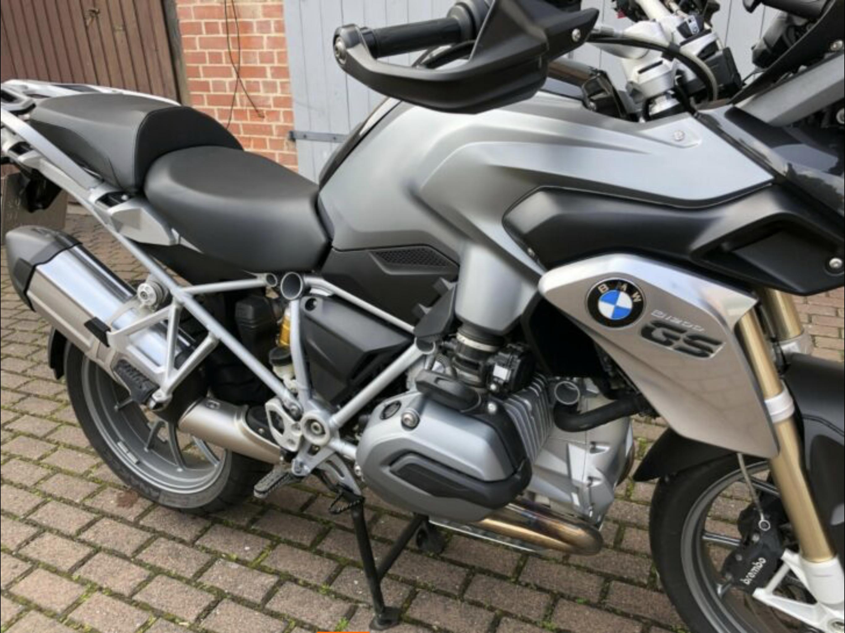

Welche Ausstattung hat die LC denn, volles Haus?

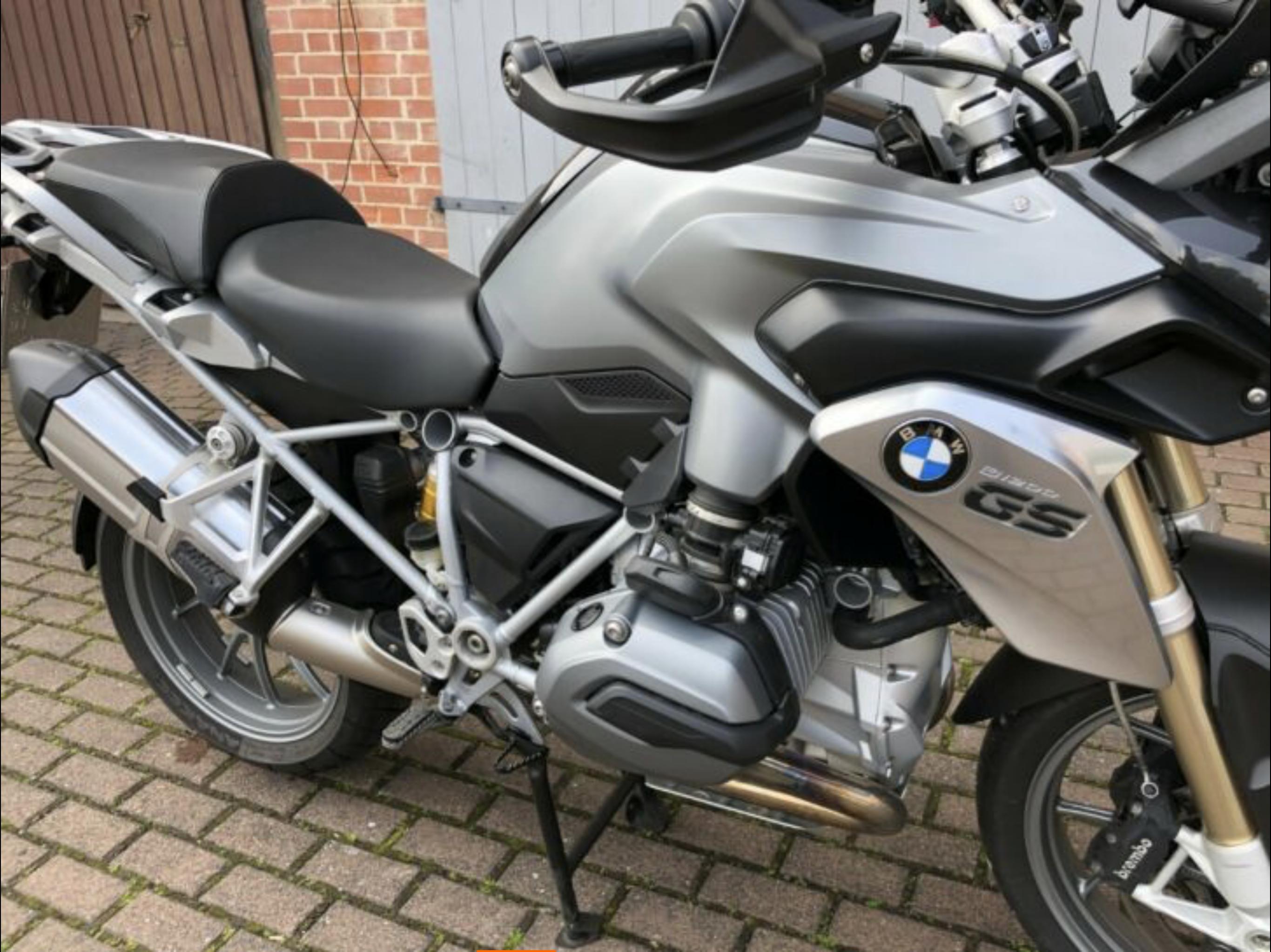

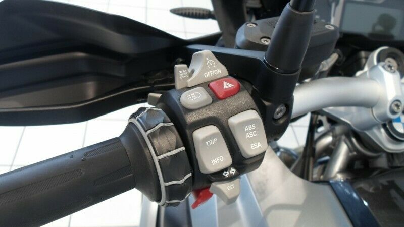

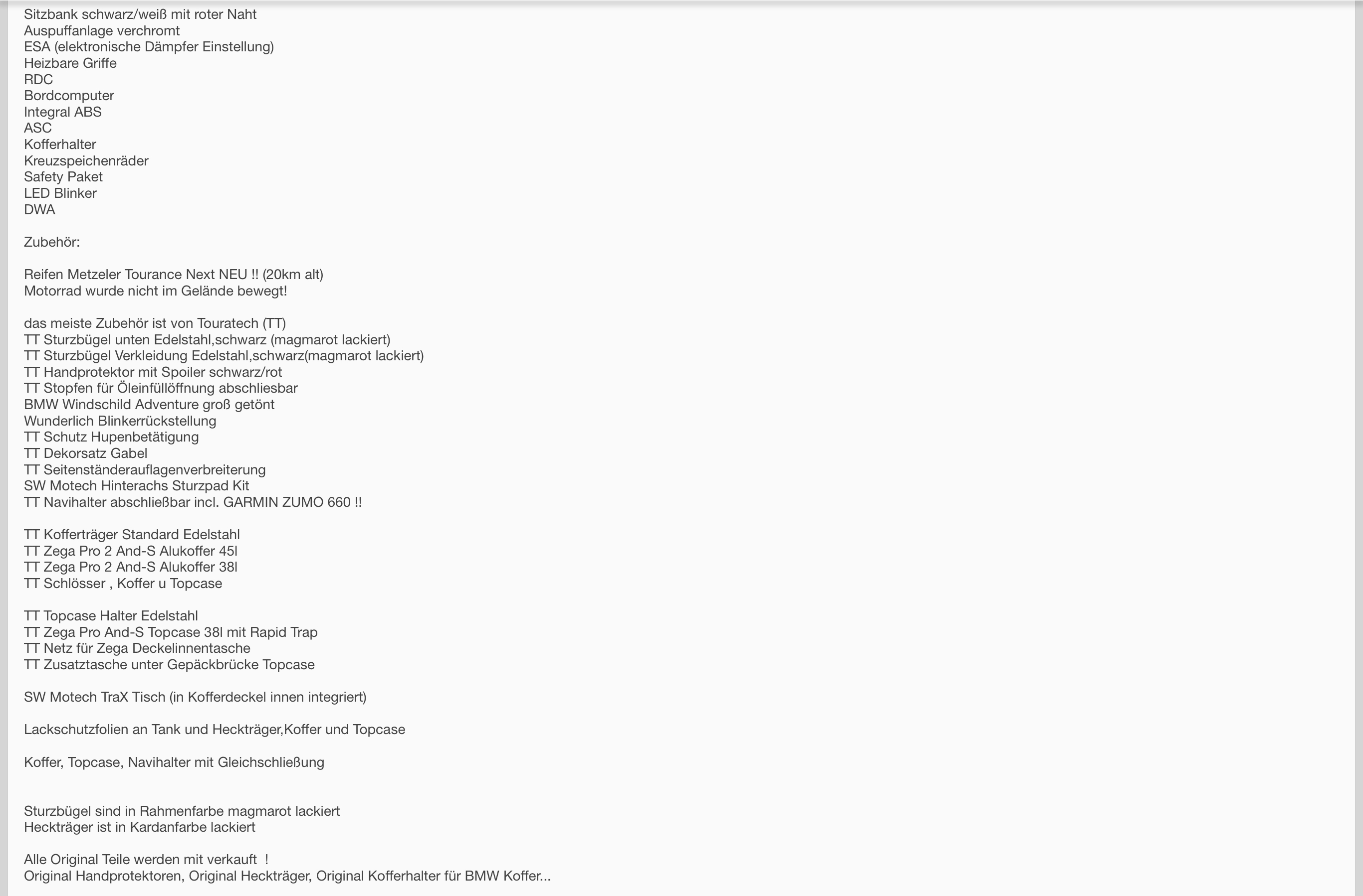

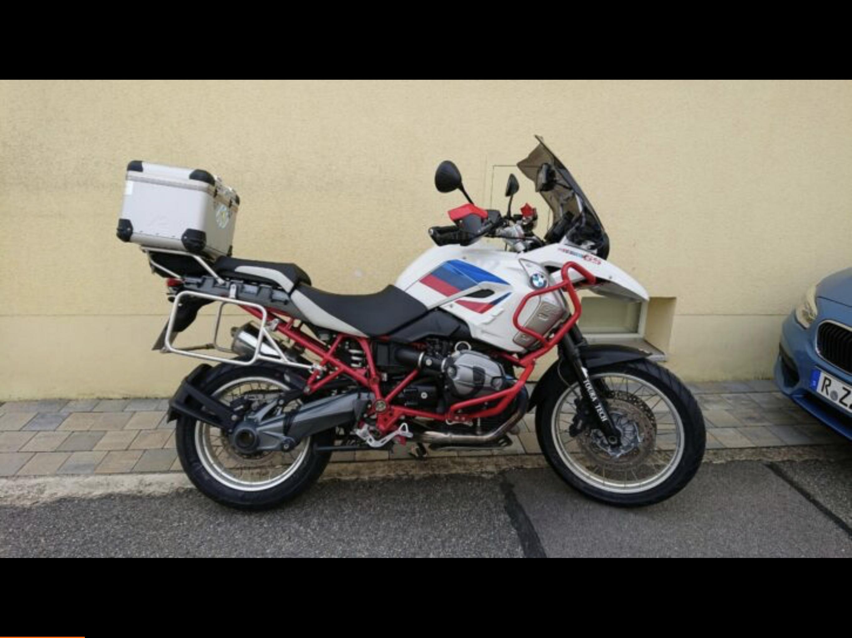

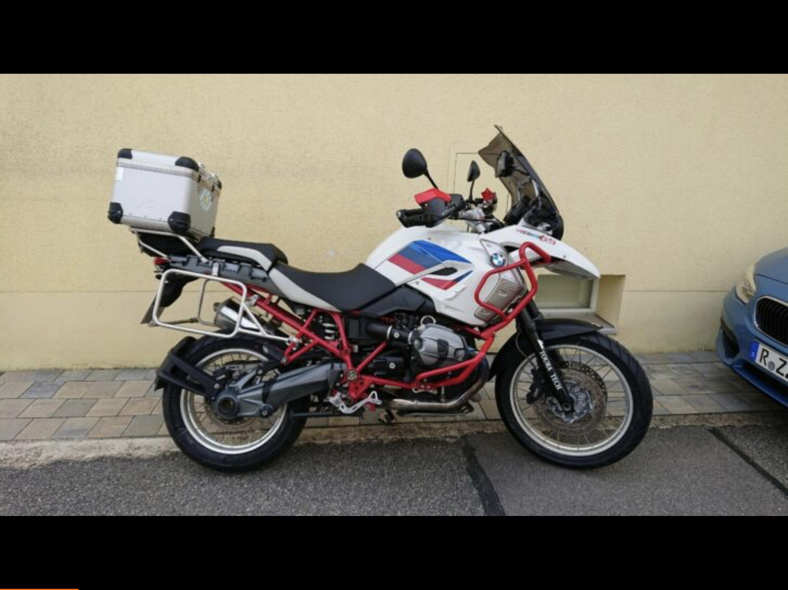

Hier er mal die Ausstattung mit Bildern, danke schon mal für eure Meinungen damit kann ich schon mal was anfangen.
bei der LC sind noch die Vario Koffer mit dabei
748A154F-B935-4AA2-AF85-45A670F97979.jpgE4879946-51B0-4DA9-8C4C-F61D505C0A61.jpg548885B8-4C39-4ECA-8AA9-0C21745AD355.jpgC3323168-2DF7-4F11-8D97-D1DB4F7C9CE5.jpeg

Bei der LC darauf achten, dass auch LED Licht dabei ist
Die TÜ verbraucht etwas ÖL, die LC nicht.
Bei der TÜ auf die Gummimanschette am Kugelgelenk des Telelever achten.
Die 3 TÜ, incl. meiner eigenen, hatten den Manschettendefekt nach 4- 6 Jahren.
Die LC ist komfortabler.
Bei der LC Tempomat möglich, bei der TÜ nicht.
Bei der LC späterer Baujahre (glaube ab Bj. 14) Schaltassistent möglich.
Die 13 . LC hatte Qualitativ etwas schlechtere Fahrwerke als spätere LC, erkennbar an den schwarzen Federn.

Die angebotene LC hat scheinbar Touring Paket plus 2 extras (ASC+RDC), also quasi Komfort Paket.
Es "fehlen" lt Beschreibung - LED Scheinwerfer - Tagfahrlicht - Tempomat
Hier mal die Auflistung:
Komfort-Paket: 650,-
(Kofferhalter, LED-Blinker, RDC, Handschutz, Heizgriffe)
Aktiv-Paket: 890,-
(ASC und Fahrmodi (inkl. Enduro ABS), Temporegelung, Tagfahrlicht
Touring-Paket: 1.420,-
(Dynamic ESA, Vorbereitung Navigationsgerät, LED-Blinker, Kofferhalter, Handschutz, Abgasanlage verchromt, Bordcomputer Pro, Heizgriffe)
Dynamic-Paket: 2.100,-
(Dynamic ESA, ASC und Fahrmodi (inkl. Enduro ABS), Vorbereitung Navigationsgerät, LED-Scheinwerfer, LED-Blinker, Bordcomputer Pro)
