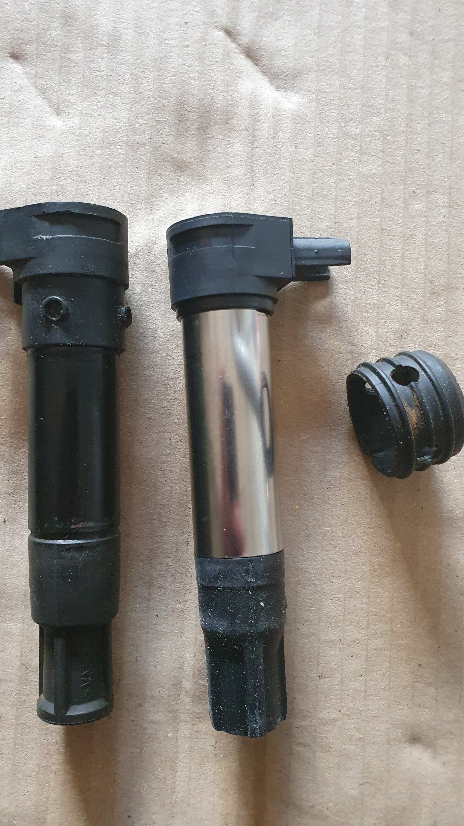

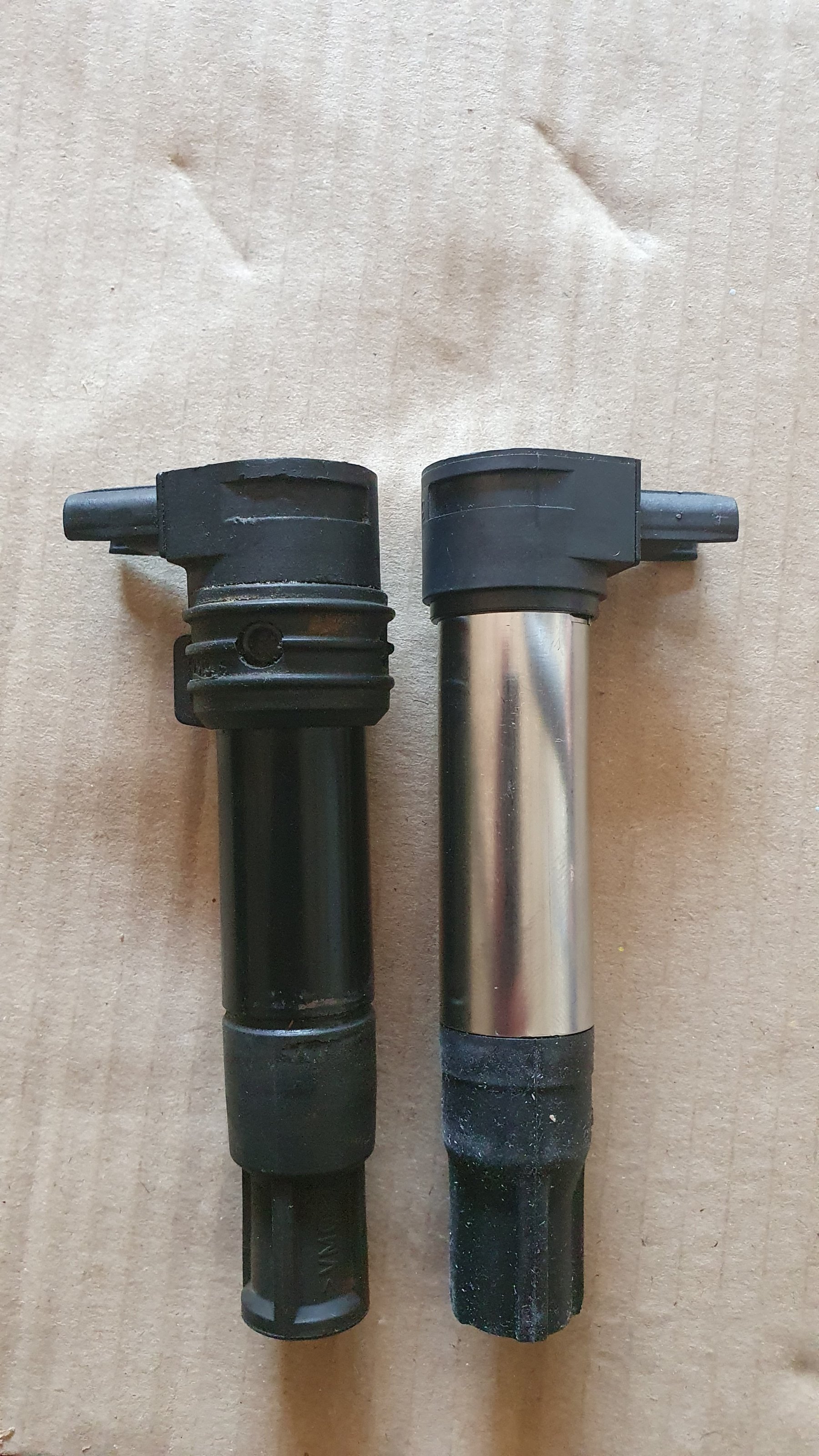

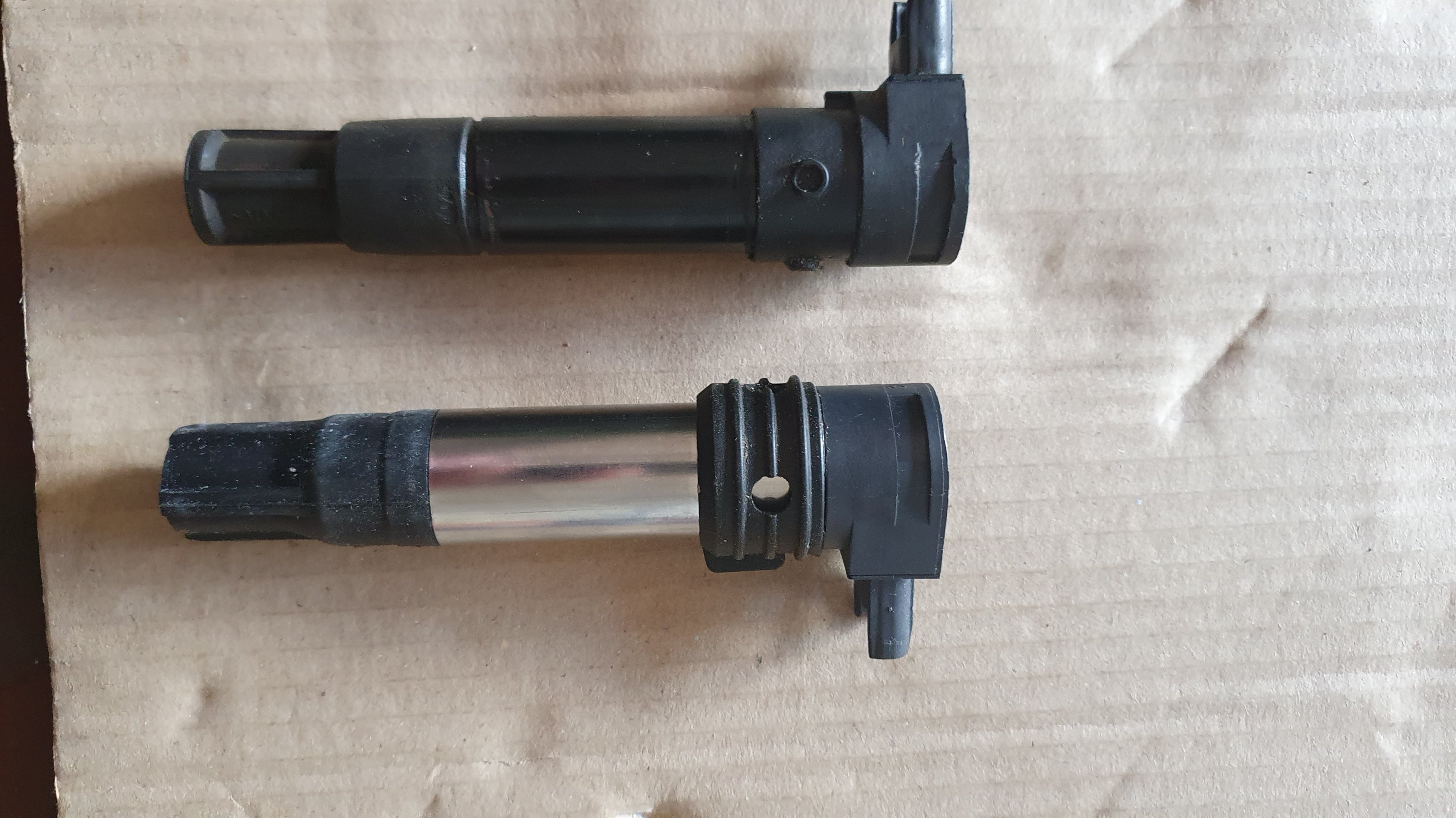

Hi André,
so sieht das ganze aus.
Ich hab die Gummidichtungen von den alten Zündspulen an die neuen gebaut. Das passt ganz ordentlich, aber nicht zu hundertprozent.
Ob es die alte Ausführung noch gibt, kann ich nicht sagen.
Such bei 4yourcar.de nach BERU ZS 385. Dann findest Du die Spulen.
Die von Q-TECH, sind laut deren Hompage, baugleich mit den Beru ZS385 (die ich verwende), also auch ohne Gummidichtung. Mir sind in diesem Fall die Beru lieber, aber das ist Geschmacksache.

Kann man die Gummidichtung nicht übernehmen von den Alten?
Wobei der Deckel schützt doch vor Wasser.
ZS385 Zur Zeit nicht lieferbar.
Schau' Dir die Bilder nochmals sorgfältig an. Die Gummiteile übernimmt er doch, aber den Kunststoffkragen, der diese Gummiteile am geplanten Ort fixieren helfen soll, kann er nicht übernehmen, weil das eine Extrawurst der BMW-Variante zu sein scheint. Ich hab'auch mehrmals hinschauen müssen.
Der Gummi wird dann ohne die Fixierung beim Versuch des Herausziehens der ZS385 aus dem Schacht immer im Schacht steckenbleiben wollen. Die BMW-Leute arbeiten ganz gerne so, daß handelsübliche Teile nicht ohne weiteres übernehmbar sind um ihre eigenen Pfründe zu schützen. Halte ich nicht für ein Versehen oder einen Zufall!
Ich hab die Spule testhalber mehrmals rausgezogen und wieder draufgesteckt. Dabei blieb das Gummi immer sauber auf der Spule sitzen. Wenn sie dann länger drinnen ist, kann das anders sein, sehe ich aber eher unproblematisch. Einfach wieder draufschieben und gut is. Das macht man ja im Normalfall nicht jede Woche. Alle 10.000 km beim Ventile einstellen oder Kerzenwechsel ist das kein Problem.

der Gummikragen hält auch auf den neuen Zündpulen mit etwas Silikonkleber oder Sikaflex.
und sollte der im Ventildeckel steckenbleiben ist der so weit außen, dass man den greifen kann..
