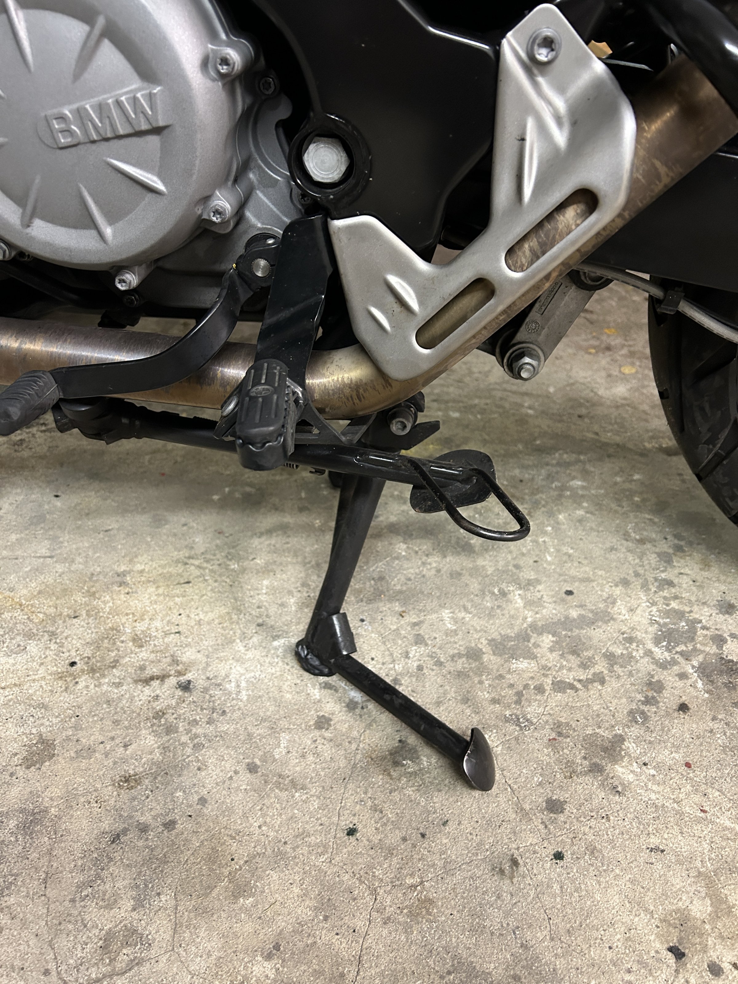

Hallo, habe am Hinterrad kaum noch Bodenfreiheit.
Hat jemand nen Tipp oder muss ich den tauschen?
Vielen Dank schon einmal 👍

Kannst Du nochmal das Problem schildern, ich checks nicht. Auf dem Bild seh ich nix AuffÀlliges!?

Wenn das Moped auf dem HauptstÀnder abgestellt wird ist am Hinterrad maximal nen Zentimeter bis zum Boden.

Und das war vorher anders?
Hast Du die Federvorspannung vom hinteren DÀmpfer erhöht? Dann kommt das Hinterrad weiter runter.
Das der StĂ€nder sich verbogen hat bezweifle ich doch stark, da mĂŒsste schon rohe Gewalt im Spiel gewesen sein.
Neue Reifen mit anderem Außendurchmesser?

Na dann hat der Threadtitel ja mal gar nix mit dem Problem/Thema zu tun.
Ist vielleicht 'ne Heckhöherlegung verbaut?
Oder ein kĂŒrzerer HauptstĂ€nder (falls es das bei dem Modell gibt)?
Oder vielleicht hilft es was die Federvorspannung zu reduzieren?
Wobei ich zugeben muss, dass ich mir nicht sicher bin, ob das wirklich einen Unterschied macht.
Wenn man die Federvorspannung erhöht, wird das Federbein nicht lÀnger (allenfalls im Nulkomma-Ễ-Meter-Bereich ;)), und das Hi-Rad kommt nicht weiter runter, wenn es unbelastet frei hÀngt ;).

Ok, Uli, könntest Recht haben, aber was könnte es noch sein?
Gabelholme durchgesteckt und nun wieder nach oben korrigiert?
Alle Schrauben am StÀnder vorhanden? Alle Schrauben fest?

Hast den StÀnder und die Halterung mit dem Aufsteigen und abfahrn auf demselben"zusammengeritten"....?
Bau Ihn mal ab, und vergleich Ihn mit einem neuen..

Ich hatte auch die kleine G mit genau diesem HauptstÀnder, der is megastabil, das glaub ich nicht.

Wurde der HS nachtrÀglich angebaut?
War das schon immer so, oder erst in letzter Zeit?
Vielleicht ein HauptstĂ€nder von einem anderen G-Modell? XMoto vielleicht mit kĂŒrzeren Federwegen?

Wenn das frĂŒher anders war:
  • StoßdĂ€mpfer gelĂ€ngt
  • HauptstĂ€nder geschrumpft
  • Anschlag vom HauptstĂ€nder verbogen
Wenn das nie anders war:
  • StoßdĂ€mpfer zu lang
  • StĂ€nder zu kurz 😁
  • Anschlag schon immer verbogen
  • Heck höher gelegt?
  • Ist normal(?)

hmm, so richtig viel Bodenfreiheit hatte die beim Kauf auch nicht, was haben eure denn an Luft zur Straße?
Mir ist das jetzt beim Kette reinigen/ fetten aufgefallen. Und ja, hatte mal an der Federvorspannung gedreht aber ob das wirklich eine Ursache ist?!
Normalerweise sind das ca. 2cm, kommt aber auch ein bisschen auf den Reifenumfang an, neue Reifen haben einen grĂ¶ĂŸeren Umfang als alte, Stollenreifen einen grĂ¶ĂŸeren als Straßenreifen.
Bedenke:
Je lĂ€nger der StĂ€nder ist, umso mĂŒhsamer das Aufbocken, weil Du weiter hoch musst. Wenn sich das HR zur Kettenpflege etc. noch drehen lĂ€sst, wĂ€r das fĂŒr mich ok. Jedes Moped hat auch kleine Fertigungstoleranzen, insbesondere ĂŒber so bewegliche Punkte wie Schwingenaufnahme. Verbunden mit dem langen Arm der Schwinge kann das schnell mal 1cm Differenz von Moped zu Moped sein. Wenns im Alltag nicht nervt, wĂŒrd ichs so lassen.

Wenn nicht der Anschlag verbogen ist (s. #10, falls das ĂŒberhaupt möglich ist, bei KleinkraftrrĂ€dern mit StĂ€ndern aus Blech war's das, bei großen MotorrĂ€dern mit StĂ€ndern aus Guss eher nicht), dĂŒrfte die Lagerung des StĂ€nders ausgeschlagen sein. Feder aushĂ€ngen und testen, wieviel Spiel der StĂ€nder auf den Lagerbolzen hat.
Sagt mir meine Erfahrung mit StÀnder an Oldtimern ;).

Na okay, werd das Teil mal nĂ€her untersuchen bei entsprechenden Temperaturen 😉
Vielen Dank fĂŒr die zahlreichen Antworten und bei der nĂ€chsten Frage werde ich eine harmlosere Überschrift wĂ€hlen 😂
