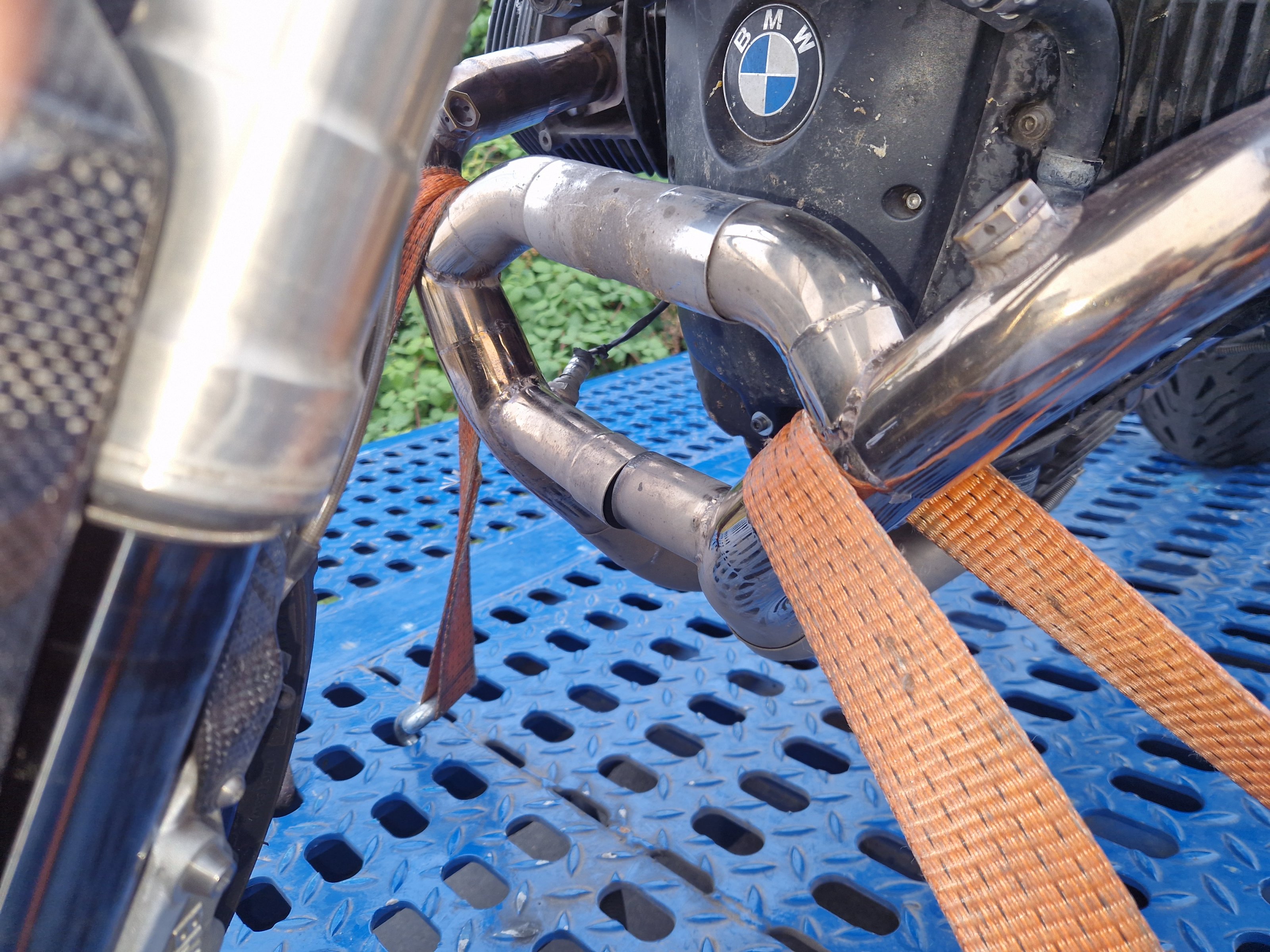

Wenn es läuft dann läufts,
juchhu Samstag morgen ist mein Mopped aus Spanien angeliefert worden.
Riemen ist drauf, Batterie war geladen nur gegen die Methode der Verzurrung
waren die Krümmer machtlos.
Schauen wir mal was am Montag der ADAC dazu sagt.
Unfassbar :eekek:, es fehlt eindeutig an Fachpersonal das würde ich in jedem Fall dem ADAC melden...

Am Krümmer verzurrt :banghead: wie kommt einer nur auf so eine Idee?

Wenn ich meine Mopeten selber transportiere ziehe ich mittlerweile nichts mehr in die Federn. Mit dem richtigen Material wie Frontwippe zurre ich nur noch über den Haltern der Bremssättel und über einen Hinterradreifen Spanner. Elektronisches Fahrwerk, Federn und Simmerringe sind nach jählich tausenden KM davon begeistert.
Wie immer gibt es hierzu jede menge Meinungen.
Das mit dem Zurrgurt Coach müsste man nur noch dem bosnischen LKW Fahrer auf dem niederländischen Transporter welcher für den deutschen ADAC hauptsächlich Womos und Pkws tranportiert empfehlen. Die passenden filigranen Zurgurte sollten auch noch
vorhanden sein.
fralind
fralind
08.03.2010
5.796
Die sind wie alles an dem (Zubehör - Baldes?) Krümmer nur gesteckt, die Anschlüsse am Kopf sind auch felxibel und mit Federn fixiert.
Sollte sich problemlos wieder zusamenstecken lassen.
Und mit dem Serienkrümmer wäre nichts passiert. Der Fahrer ging wie schon oft bei seinen Touren von ihm daran an allen möglichem Motorrädern befestigt aus, dass dort keine Bewegung stattfindet.
Der sieht solche Feinheiten ja eher nicht.
