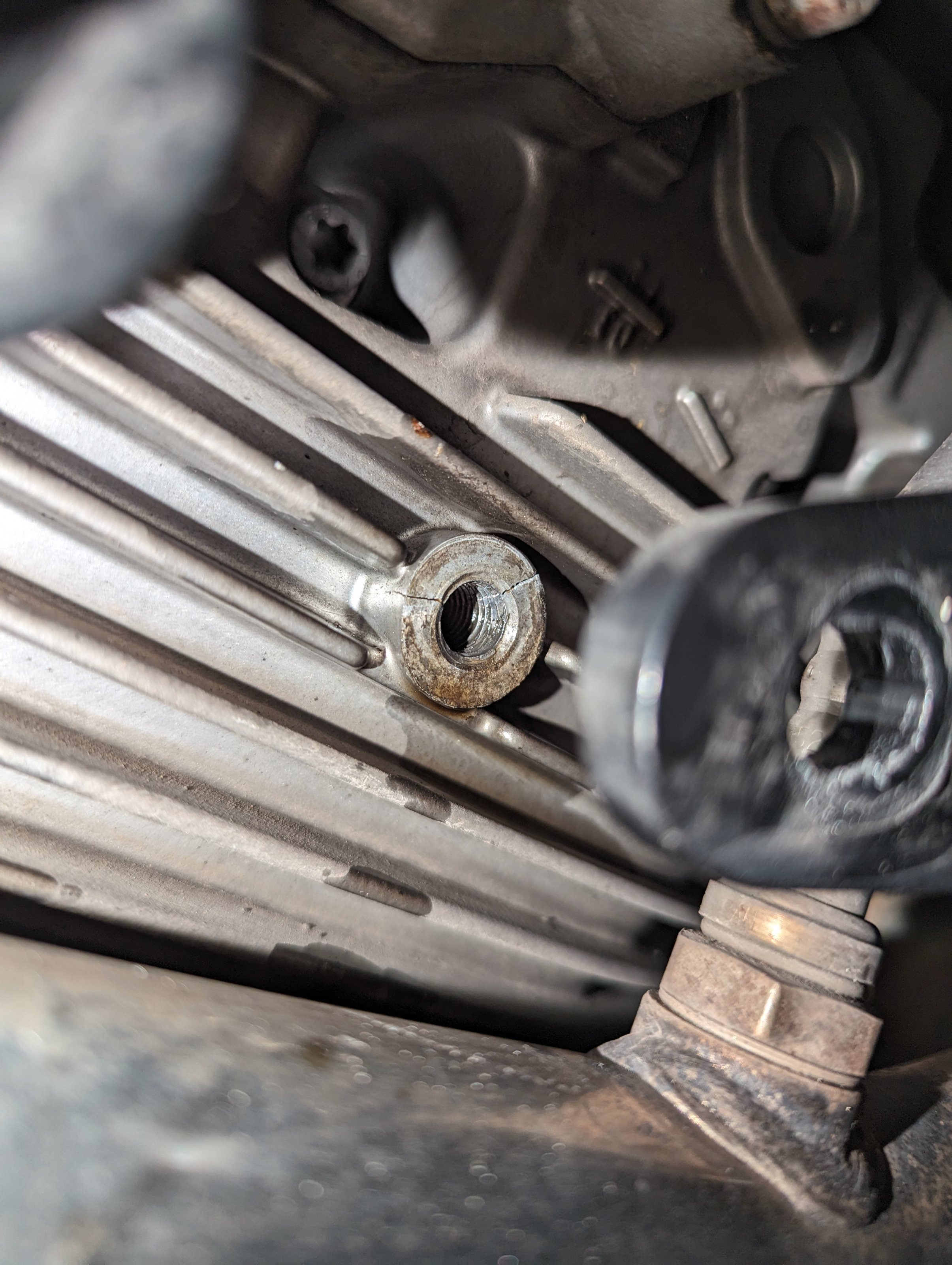

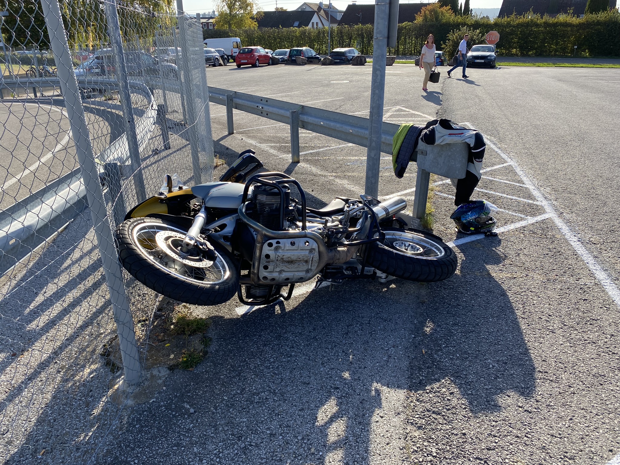

Mir wurde heute meine GS mit Fahrerflucht auf dem Parkplatz umgefahren. Sie fiel auf die rechte Seite auf den Sturzbügel...
In erster Instanz war nur der Bügel verzogen und verkratzt und das Blinkergehäuse gebrochen. Moped aufgestellt, gewartet, dass das Öl wieder in die Wanne läuft, gestartet und läuft wie zuvor.
Zuhause wollte ich den Sturzbügel wieder in Position bringen, da habe ich gesehen, das es ein Riss um das Gewinde der vorderen Verschraubung (in Fahrtrichtung rechts) gibt.
Was da raus kriecht riecht ganz klar nach Öl...
In der Facebook K25er Gruppe meinten einige man könnte das Schweißen (ggf. unter Wegfall des Gewindes) oder ausbuchsen, damit das Gewinde wieder existent ist.
Was denkt ihr dazu? Kann man da was retten?
Kennt ihr vllt jemanden der das kann?
BMW in meiner nähe sagt, sie können das nicht...
Danke euch

Das tut mir leid!
Der BMW Händler müsste Gewährleistung geben und das kann/will er nicht.
Ja, es gibt dafür Firmen, zB hier.
Ob‘s wirtschaftlich ist, ist eine andere Frage (mEn nicht). Schicke einfach dein Foto hin und frag.
Vlt eher einen Austauschmotor suchen, wenn du am Moped hängst?

Was ne Scheisse. Was für widerliche Menschen es gibt. Tut mir echt leid.
Ich würde es mit JB Weld oder Flüssigmetall von Petec versuchen. Vielleicht gibts noch geeigneteres, aber diese beiden fallen mir als erstes ein. Viel Glück!

Wie soll man das denn schweißen?
Wenn da Öl raus kommt, kommt es ja wohl von innen. Wie weit soll man das denn auschleifen, um eine Wurzel ausbilden zu können?
In meinen Augen ist das Schrott.
Aber da sieht man mal wieder, der Sturzbügel macht mehr kaputt, als er hilft.
Ist aber auch kein Wunder, wenn man den Schutz im zu schützenden Teil befestigt.
Für mich alles Fehlkonstruktionen!

Naja,Aluguss schweissen... :schulterzucken:
Das zeigt sich dann spätestens nach ein paarmal warmfahren und abkühlen.

Da ist doch ein Riss drin. Wie willst Du denn sicher sein, dass du den in Gänze erreichst, wenn du ihn nicht ausfugst?
Einfach einen Klops Schweißgut drüberlegen, sichert doch noch lange nicht die Dichtheit des Gehäuses.
Dann kommt es irgendwo anders im Verlauf des Risses raus.
Jetzt verständlich genug?

Der Bügel is auch nicht dafür gemacht das das moped aufm Parkplatz weggeräumt wird
Ja mit vorwärmen usw bekommt man das spannungsfrei hin
Hallo Kollege, bist Du auch SFI, wie ich?
Ich wäre mit den Aussagen vorsichtiger.
Schlußendlich muss auch derjenige, der es schweißt, eine Gewährleistung für seine Arbeit übernehmen.
Übrigens, wenn der Bügel auf einen Bordstein knallt, weil das Moped über die Straße rutscht, hast du den gleichen Effekt.

Was hat die GS mit dem Motor denn gelaufen? lohnt sich das noch für eine aus 2006? Eventuell wäre es einfacher, das Teil im Ganzen oder in Stücken zu verkaufen und etwas draufzulegen für eine neuere Ausgabe.
Denk mal drüber nach: mit den Kosten für Ausbauen, Einbauen, eventuell gebrauchten Motor bekommst du sicher die Differenz hin.
Sie hat erst die 80.000km passiert und läuft wie in Uhrwerk.
Habe mir die zu Ostern geleistet und auch etwas abgespart. Aktuell ists leider nicht möglich nochmal den gleichen Bertrag + zu invenstieren. Technisch ist sie 1A, daher will ich es schon irgendwie versuchen.
Es gibt zum Glück mitlerweile einen Zeugen der den Vorfall gesehen hat und das entsprechende Fahrzeug hat das Branding meiner hinteren Fußraste auf der Stoßstange. Polizei ist logischerweise darüber informiert. Jetzt erstmal abwarten was da raus kommt.
Fürs erste besorge ich mich ne Dichtung und schraube ne kurze schraube rein um den Austritt zu hindern
