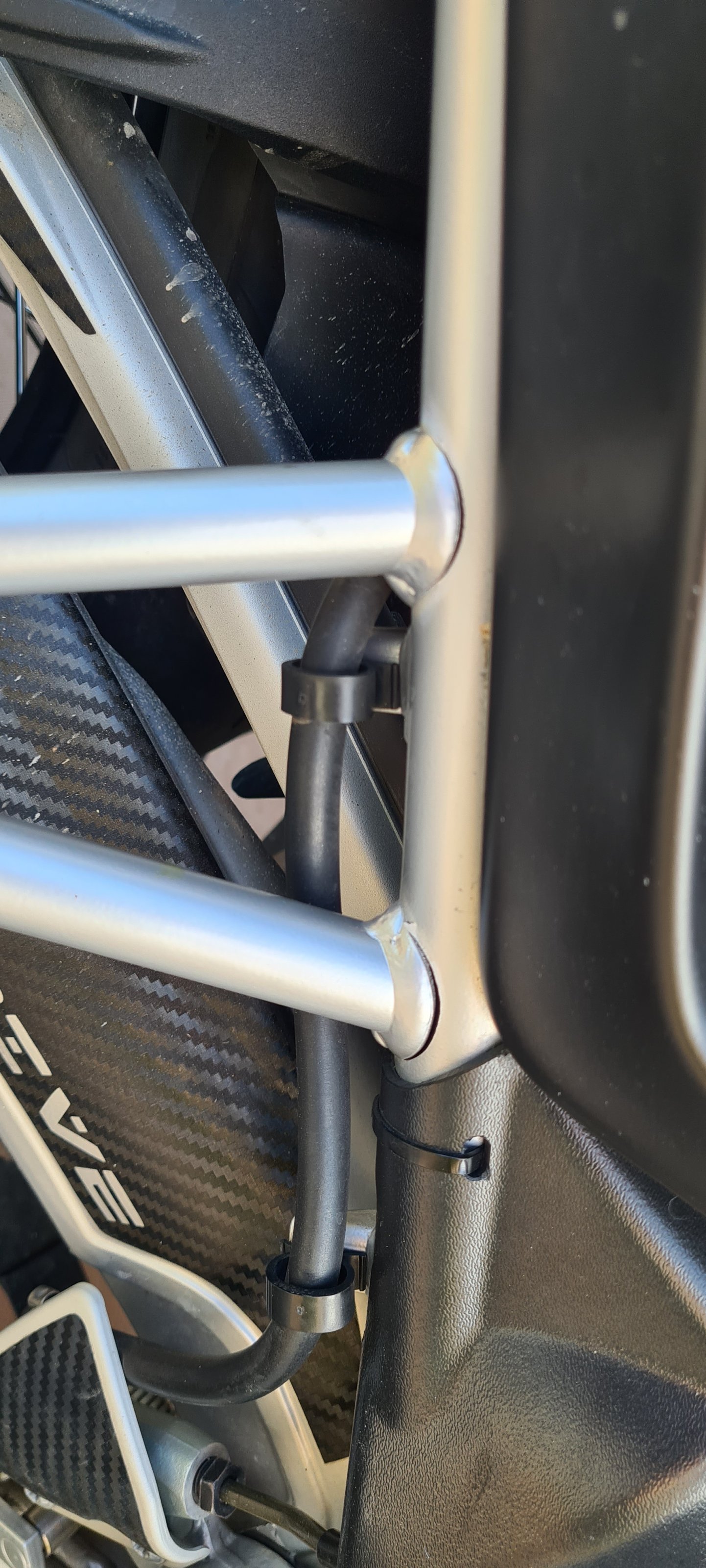

Habe gestern beim verzurren der GS diese beiden Risse festgestellt.
GS wurde auf der Hinfahrt nach Südtirol ganz normal in die Federn gezurrt wie in der Anleitung beschrieben.
Da liegt doch für mich ein Materialfehler vor.
Hat das schon mal jemand mit Kulanz gehabt oder abgewickelt?

Mach mal bitte fotos von beiden seiten und dem Motorrad beidseitig

ja wenn das schottelt und wippt ist das eben abgebrochen ,
ich kann da keinen Materialfehler unterstellen. Sieht aus wie wenn es mit Gewalt nach unten nicht achsengerecht gezogen wurde?
Einen gebrauchten Heckrahmen habe ich da im Tausch mit Aufzahlung

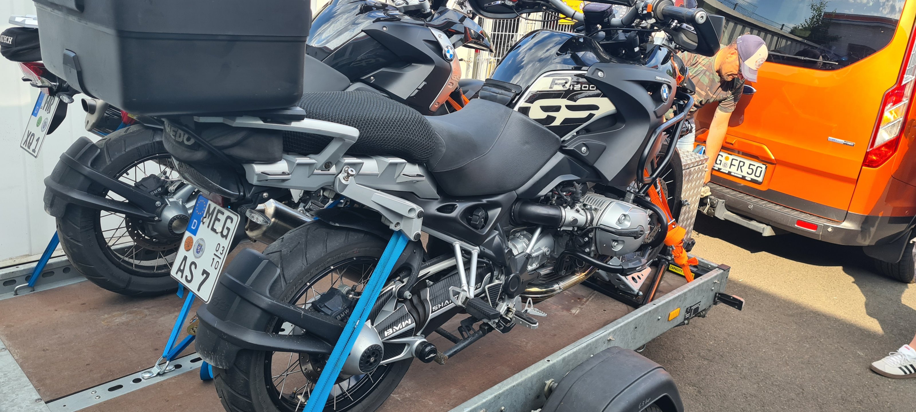

Es wurde mittelfest in die Feder gezurrt, wirklich nicht zu fest auf beiden Seiten gleich stark.
Wir hatten 2 GS auf dem Hänger meine hat es erwischt. die andere genau gleich nur linke Seite. Da halt kein Riss ...

sieht so aus als hätte der Lehrling vom Schweißroboter geübt.
Hatte ich an den Sturzbügeln der Africa Twin.
Der war von JF und wurde brav alle 6000km ausgetauscht, und das kam nur von den Vibrationen.

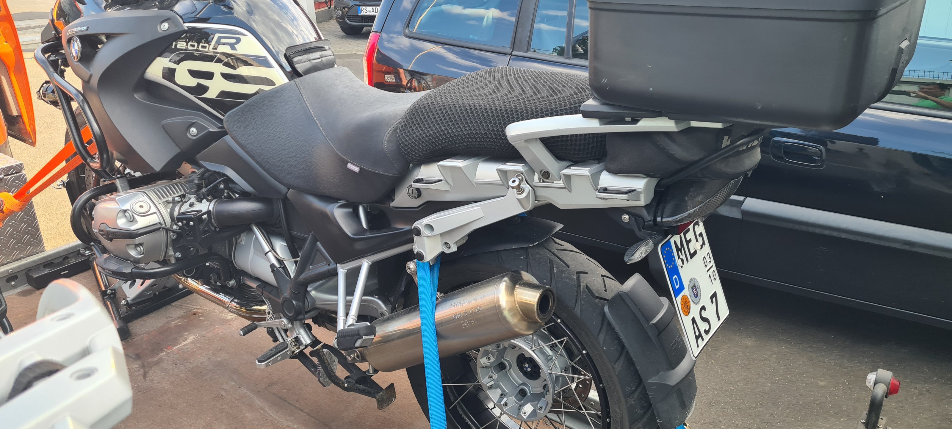

Hier noch die gewünschten Bilder

Hi,
hast jetzt anders verzurrt? Was helfen die Fotos wenn nicht mehr am Soziusausleger verzurrt ist? Verstehe ich nicht.
Ich würde und mache das auch immer beide nach vorne, ich verzurre nie die vorderen Gurte nach vorne und die hinteren entgegengesetzt sondern auch diese gehen nach hinten oder leicht Richtung Vorderrad.
Der Ausleger sollte dennoch nicht reißen denn hinten ist ja nur zum Stabilisieren damit das Hinterrad nicht springt und versetzt….da muss man eigentlich nicht stark vorspannen.

also wenn der Einhänge Punkt außen so bleibt und dann an den Ausleger festgemacht , zerrt es doch noch mehr nach hinten? Jertzt ist es schon über Eck..
ich würde immer möglichst im Winkel der Ausleger spannen , also sicher außen unten weiter vorne bleiben.
Ob das Ursächlich ist?

Dabei handelt es sich absolut nicht um einen Materialfehler.
Unabhängig davon, wo, in welchem Winkel und mit welcher Spannung gestützt wurde, kam es werksseitig zu einem deutlichen Schweissfehler an der Fussrasten-Auflage.
Rund um die Verbindungsstelle zwischen den Rohren sollte eine durchgehende Schweissnaht vorhanden sein, offensichtlich sind nur zwei (?) Schweisspunkte zu sehen.
Das Foto nach der Reparatur, das die neu geschweisste und neu lackierte Struktur zeigt, sieht korrekt aus, identisch mit meinem Fahrrad.
