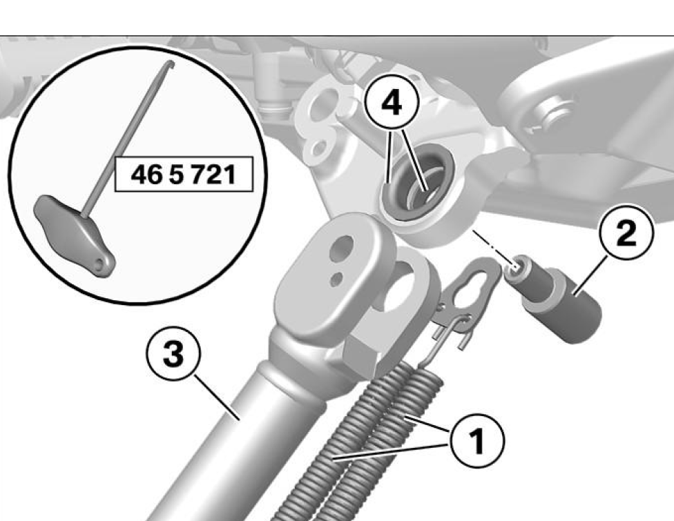

Meine F900GS hat sich in letzter Zeit immer weiter auf dem Seitenständer geneigt (original Seitenstütze mit Auflagenvergrößerung von Wunderlich). Das war so extrem, dass das ÖL ab 2/3 max zum Einfüllstutzen raus lief. Diagnose heute beim Freundlichen: Beide Bundbuchsen (4) mit Risse und Bolzen (2) defekt. Alle drei Teile wurden bestellt und werden auf Garantie am Freitag gewechselt.
Ich habe das Bike nur 2 mal auf dem Ständer gedreht (eine andere Umkehrmethode war nicht möglich). Wenn ich das MoskoMoto hinten drauf habe, steige ich über die linke Fußraste auf. Das Bike ist niemals in den Ständer bem Abstellen gefallen oder gar zu zweit drauf rum geturnt. Eigentlich sollte das das Lager spielend aushalten. Ich hoffe der Lagerbock ist ok. Aber das könnte ein Verschleißteil werden :(
Bild der 850er aber mit 900er identisch.

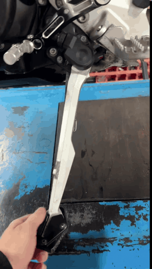

Denke der Ständer hat so ca. 10 -12 cm Spiel, wenn man ihn zur schwinge hin und weg bewegt.

Ich war gestern beim Freundlichen und konnte zusammen mit dem Mechaniker das machen. Beide Becherbuchsen waren ausgeschlagen. Ebenso der Bolzen abgenutzt. Zusätzlich hat sich herausgestellt, dass das Alugewinde des Ständers ausgerissen war. Da dieser natürlich nicht auf Lager war, haben wir schnell einen Seitenständer von der Vorführ- F900GS transplantiert. Nächste Woche erfolgt die Transplantation des neuen Ständers. Ging alles auf Garantie. Schätze das wird eine regelmäßige Aktion.
Jetzt steht sie wieder bei 15 Grad und nicht mehr mehr bei knapp 20 Grad und das Öl bleibt drin.

Hier auch ein Video als GIF wie sehr der Ständer gewackelt hat.
