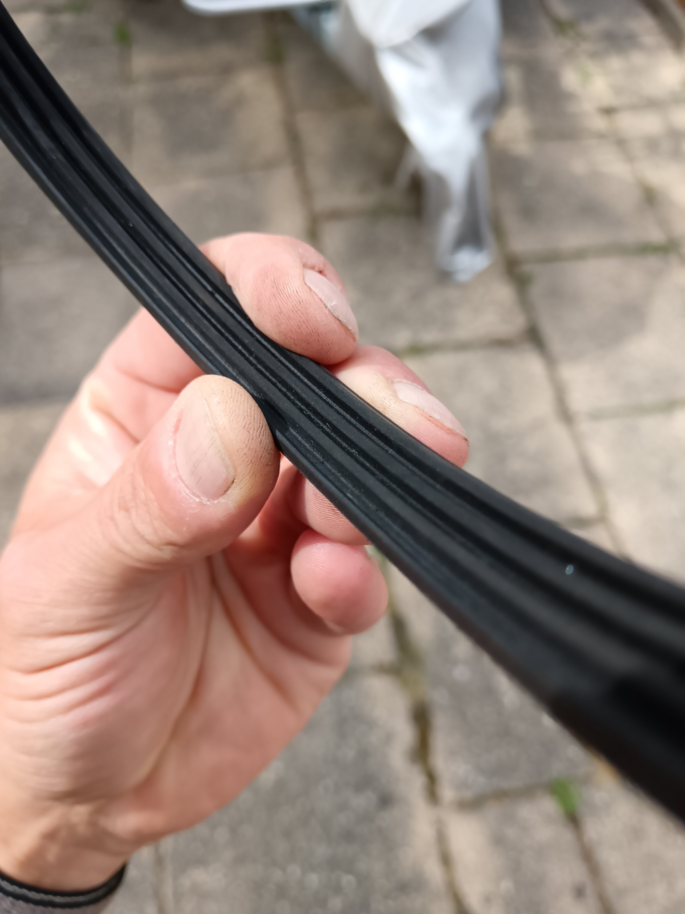

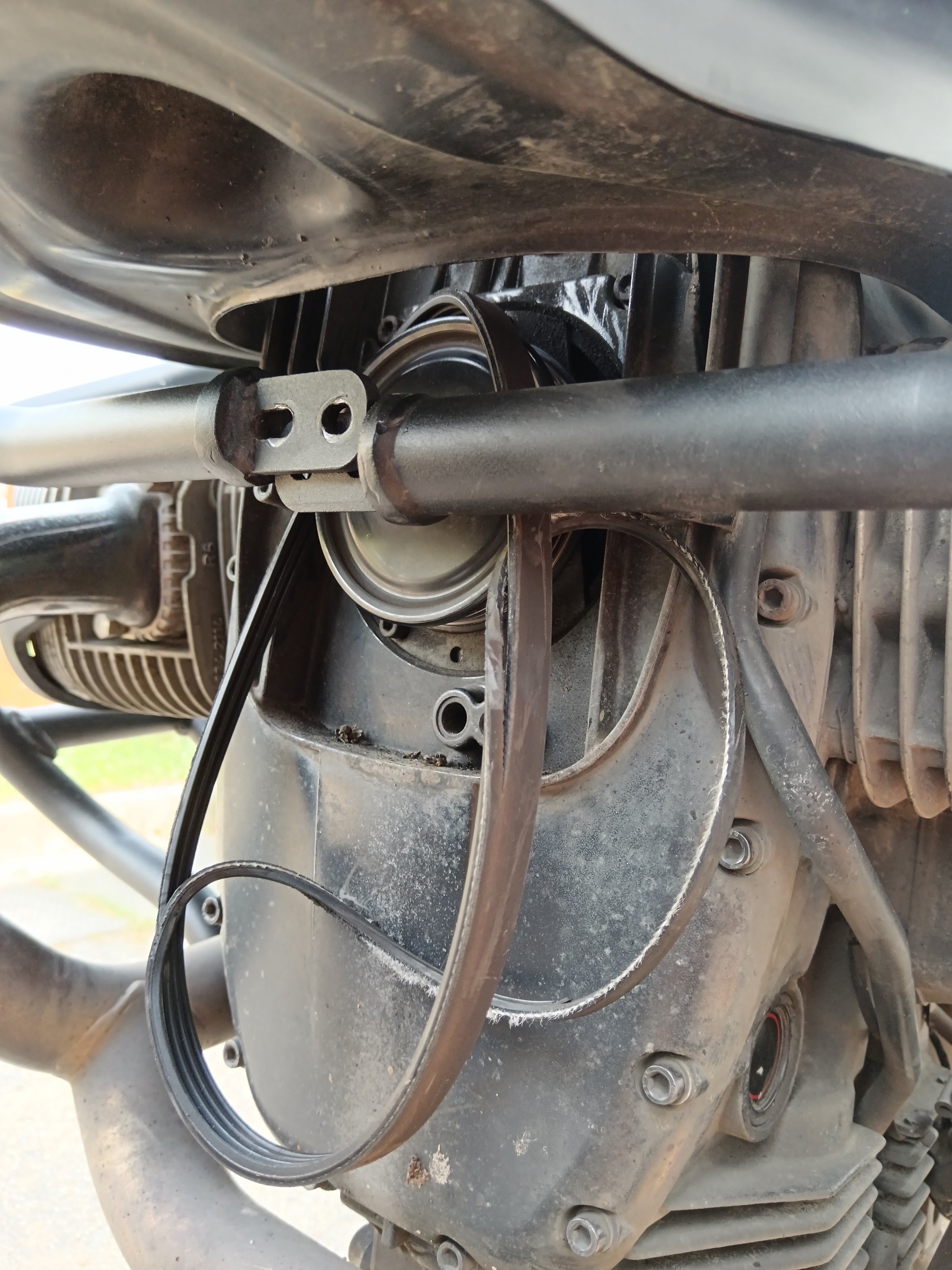

aaahh Probleme.... Donnerstag von vorn irgendein gerassel gehört, am Freitag morgen nach 500m ging es fupp und die Ladekontrolle kam, Polyriemen gerissen. :cold:
Nicht gerissen, aber 1/3el geteilt.... neuer kam am gleichen Tag wieder drauf, hat 22 tsd. Kilometer gehalten. :stumm:

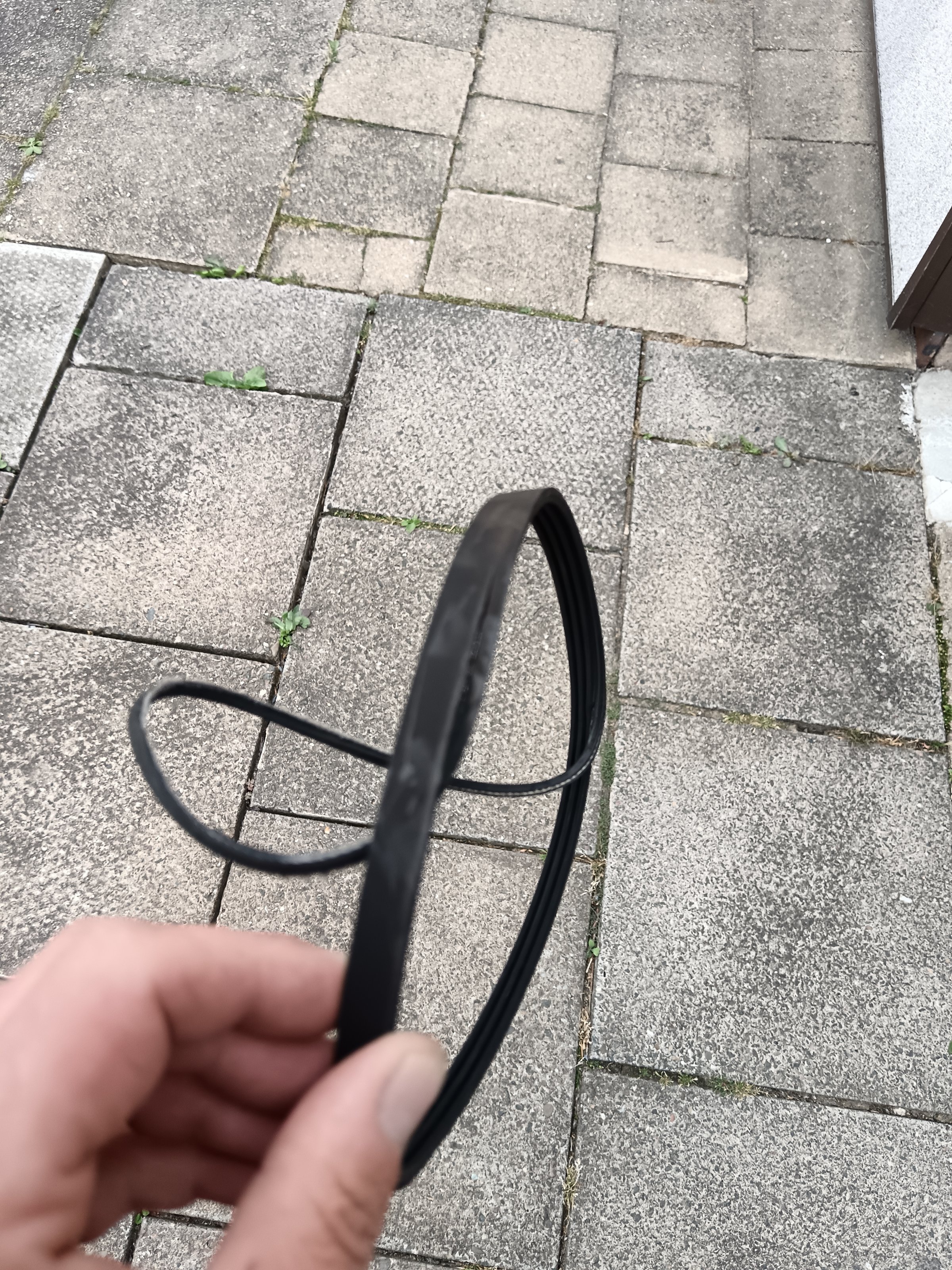

Hey,
22 Tkm ist recht wenig. War es ein Conti oder ein billiges Teil?
Nein war schon ein Conti aus 2019.
Dort wo er gerissen ist,(die Rille am Daumen im Bild) war er auch ziemlich komisch eingelaufen.
An den Umlenkrollen konnte ich nix ungewöhnliches feststellen.
Gruß Ronny
PS: Vielleicht kann man es in ein passenden Thead verschieben? :wink:

Evtl. falsch aufgelegt?
Die vorderste Rippe ist abgetrennt, das deutet drauf hin.
Uffbassa: Der Riemen darf vorne net überstehn!
Cherry1980
17.12.2019
306
Limbach-Oberfrohna
R1150GS Bj.2000
Jup Rainer gut möglich, wurde vom vorherigen Eigentümer noch erl..
Ich habe bei meinen neuen darauf geachtet, das er sauber aufliegt und nirgend übersteht.:coo8ol:
