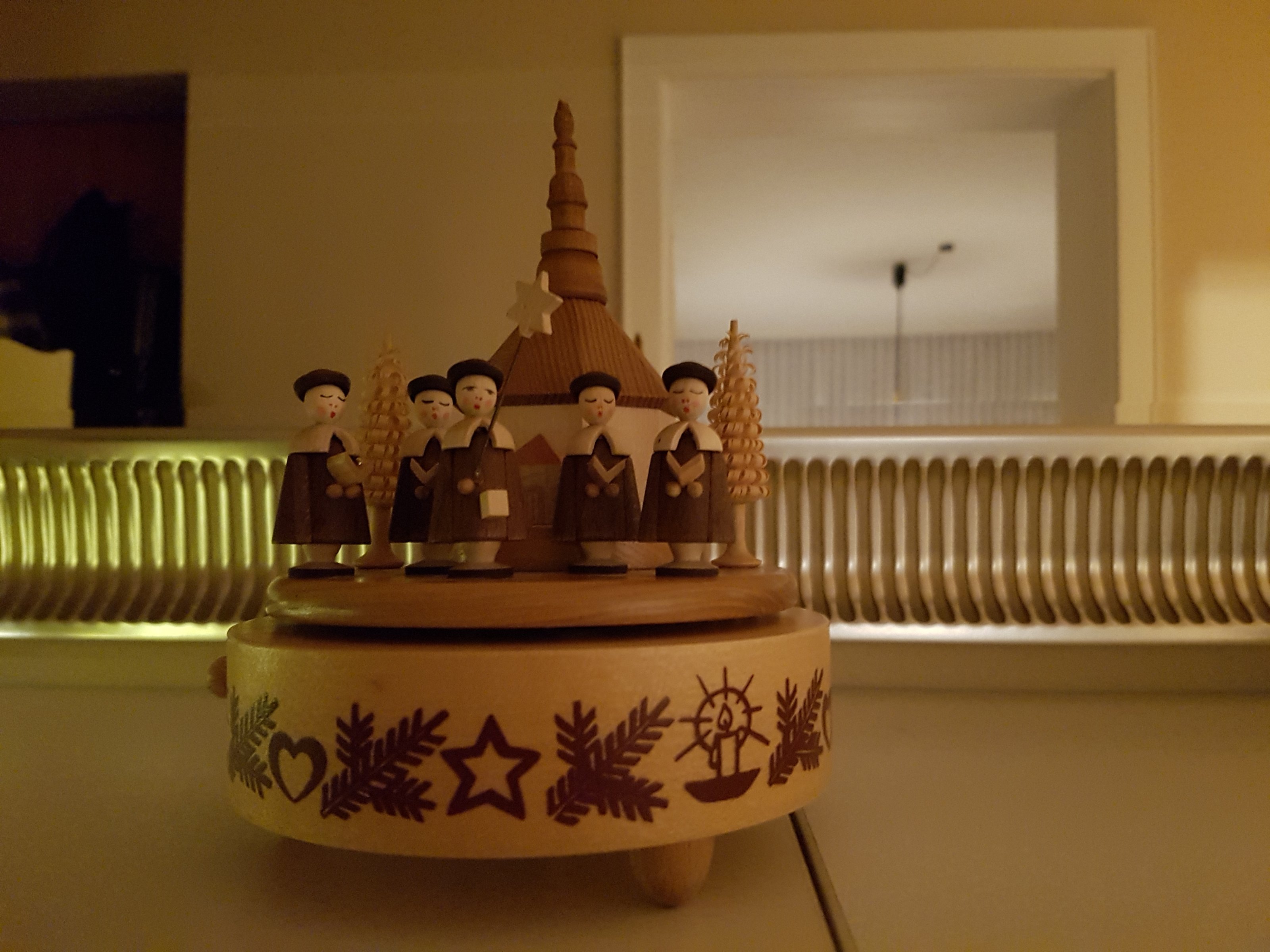

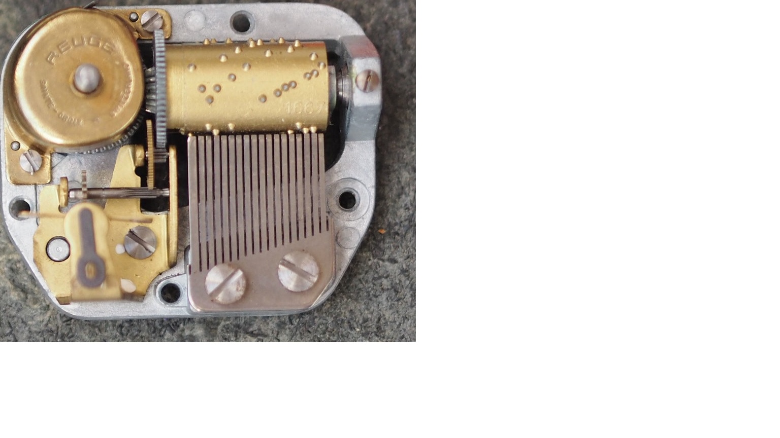

Die Dekoration musste ich gerade erstmal reparieren:
Den Jungs fehlte die "Motivation" :(.
Ursache:
Ein defektes Spieluhrwerk der Schweizer Fa. "Reuge", unglaublich!
Also den Jungs den Antrieb (defekt) geklaut,
Fehler festgestellt (AAG :D defekt, Eingriff von Ritzel u. Tellerrad nicht mehr gegeben :( ;)), zerlegt, gereinigt, "eingemessen" u. mit Beilagscheiben korrekt eingestellt, geölt u. wieder montiert.
Wegen der öligen Finger keine Aufnahmen, ansonsten müsste ich jetzt ein Smartphone reparieren :(.
AAG = Antriebs-Achs-Getriebe (das Tellerrad ist unterhalb des Federgehäuses gerade noch zu erkennen, das Ritzel zwischen Federgehäuse und links neben dem großen Zahnrad an der Trommel).
Schweizer Präzision, und nach nur -geschätzt- 40 Jahren kaputt :(. Ich sollte wegen Kulanz nachfragen, habe damals leider keine Garantieverlängerung abgeschlossen :(.
Jetzt sind die Jungs und ich aber wieder fröhlich drauf, drehen sich -ich nicht :)- und "frohlocken" -ich immer noch nicht :), alles gut :).

Ist unter der Spieluhr ein Zeichen ? RG ?
Nein, nur eine große "3" in einer Vertiefung. "Reuge Sainte Croix" steht auf dem Federhaus, sonst gibt es keinerlei Kennzeichen (die ich gefunden hätte beim Zerlegen/Betrachten mit 10x Vergrößerung) bzgl. des Herstellers, des Typs ("3" ?), der verbauten Melodie (ein paar Zahlen auf der Trommel dürften aber wenigstens darüber Auskunft geben ;)), ...

Ich war mir vorher schon fast sicher ( aufgrund der Gesichter der Kurrendesinger ) aber hier ist dann auch noch die Bestätigung es ist eine Richard Glässer Spieluhr
Spieluhr, Kurrende Sänger, Erzgebirge
