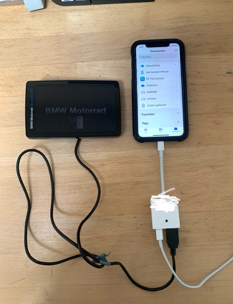

Ja her mit den Fragen… 20J BaseCamp und Garmin Zumo 550, 660 ca. 6 J BMW-N6
auch das geht unterwegs, Routen von anderen übers Handy z.B. auch an den N6 übertragen…

Reichlich umständlich das Setup. OTG Adapter ans Androiden Handy falls sich die Buchse nicht softwaremäßig umschalten lässt, N6 in den Mass Storage Mode switchen und Du kannst z.B. mit Total Commander hin und her kopieren wie Du lustig bist.
@ Toni
Das ist für mich ein Super Tipp. Danke. 👍
Mal schauen, ob ich das auch mit meinen Androiden und meinem GarminGPSmap 66s, das ich für Fahrradtouren und Wanderungen benutze, hinbekomme.
