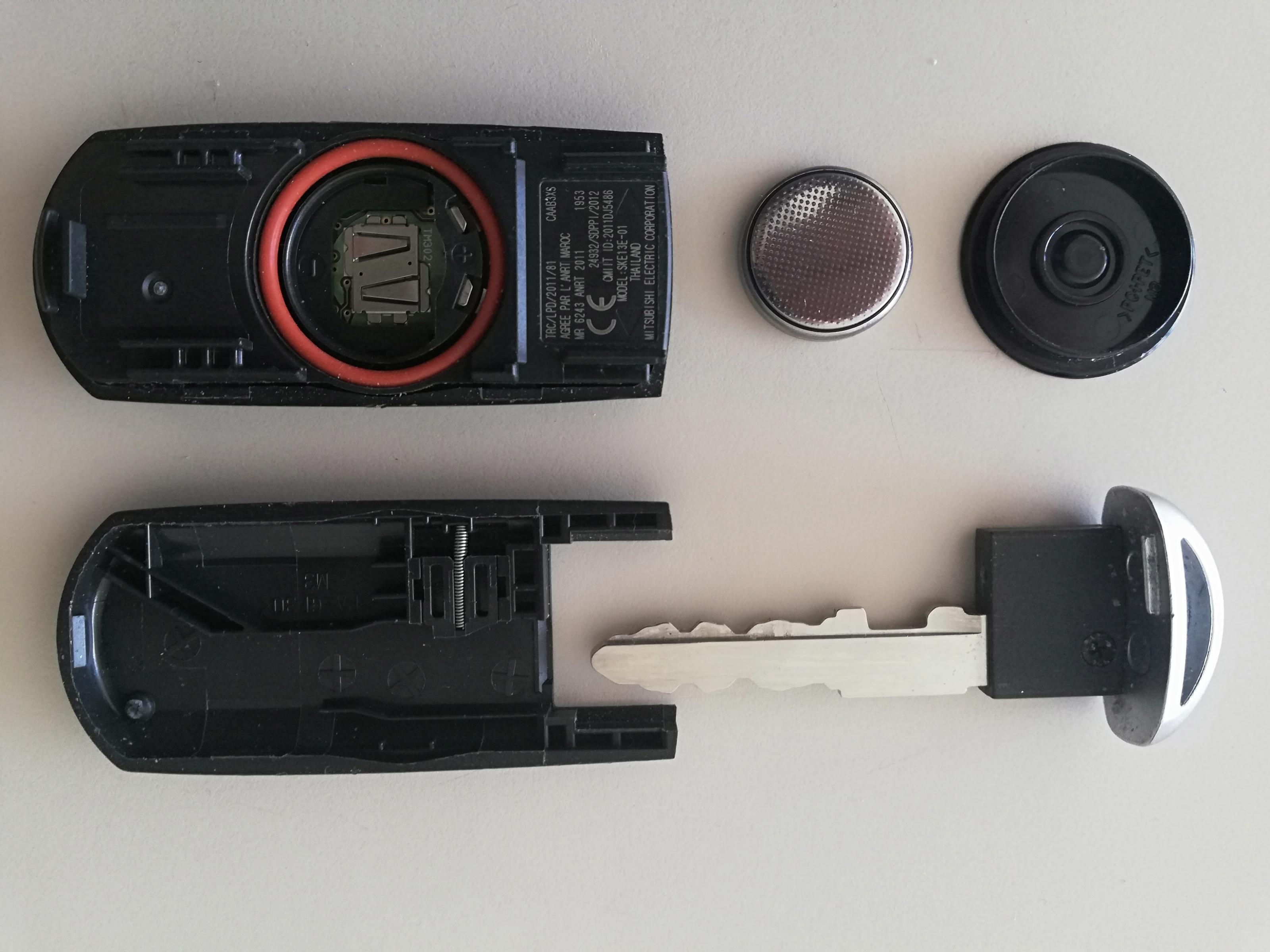

Da das ganze wie geschrieben schon vor einem Jahr passierte, sind da jetzt glaube ich keinerlei Spätfolgen mehr zu befürchten.
Zumal ich denke dass überhaupt kein Wasser eingedrungen sein wird. Der Schlüssel ist mit Gummidichtung und der Passgenauigkeit
der zugehörigen Kunststoffteile einfach so gut konstruiert dass ihm solch ein Maleur anscheinend nichts anhaben kann.
Einen Tauchgang würde ich mit dem Schlüssel nun nicht machen wollen, aber es ist doch schön zu sehen dass so ein Keyless-Go Schlüssel unter Normaldruck sogar eine Waschmaschinentortur mit mehreren Spülgängen und Schleudergang schadlos überstehen kann.
Zeigt doch nur das es machbar ist, mit einfachen Konstruktiven Mitteln, so einen Keyless-Go-Schlüssel für eine weitaus weniger belastende Regenfahrt in der Textiljacke so hinzubekommen dass man keine Angst vor einem teuren Ausfall haben muss.
