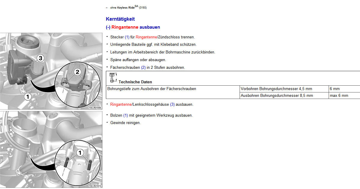

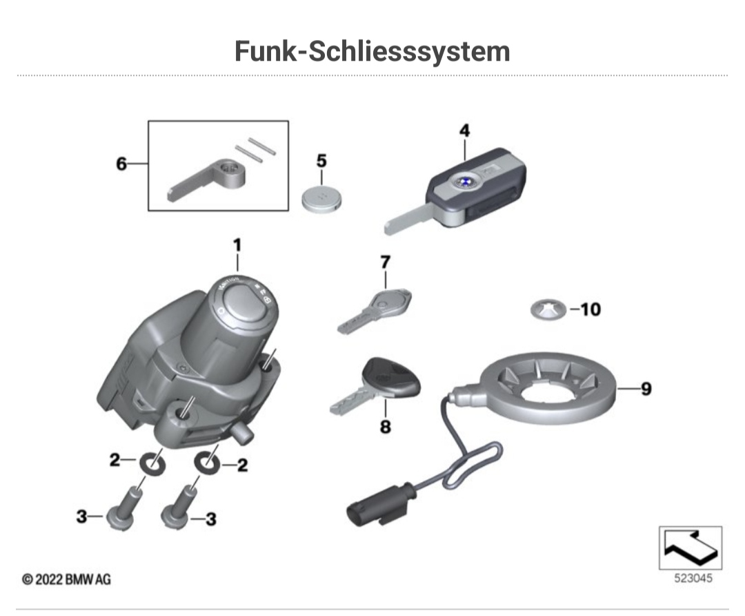

die Ringantenne ist vorn um das Zündschloß.
Wo ist vorne eine Ringantenne?
Wenn, ist noch eine Antenne in der Startknopf-Steuereinheit.
Die Ringantenne (9) ist bei mir unterm Sitz und mich würde es eigentlich wundern, wenn es zwei verschiedene Antennen im System gibt, aber kann ja sein.

Bei Keyless Ride, sollte am Zündschloss keine Antenne mehr verbaut sein /Deaktiviert. Bringt nämlich nix, da hier nur die Ringantenne unterm Sitz aktiv ist, wie schon geschrieben.
Und BMW verbaut bestimmt nicht freiwillig und ohne Not zwei Antennen :wink:
