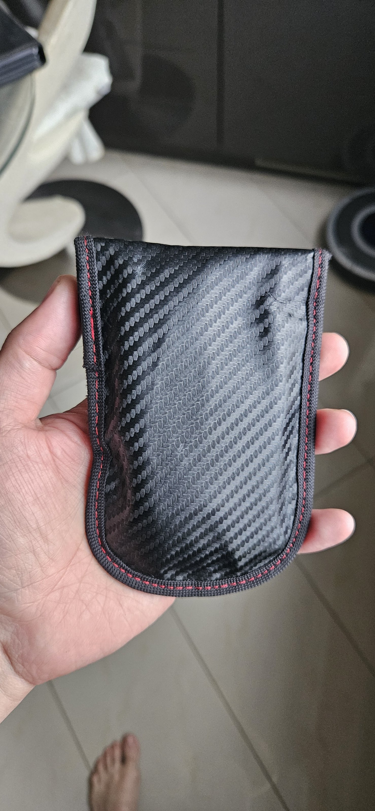

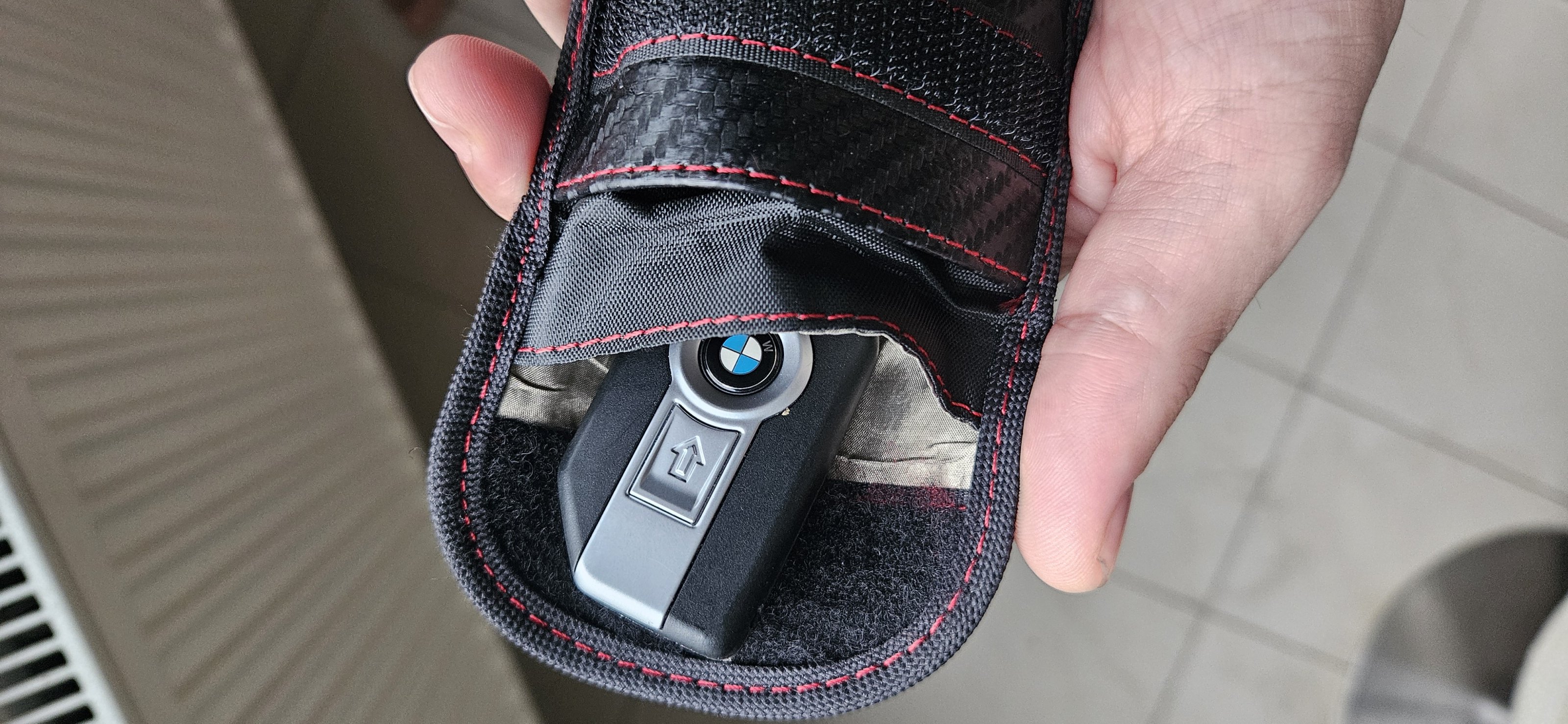

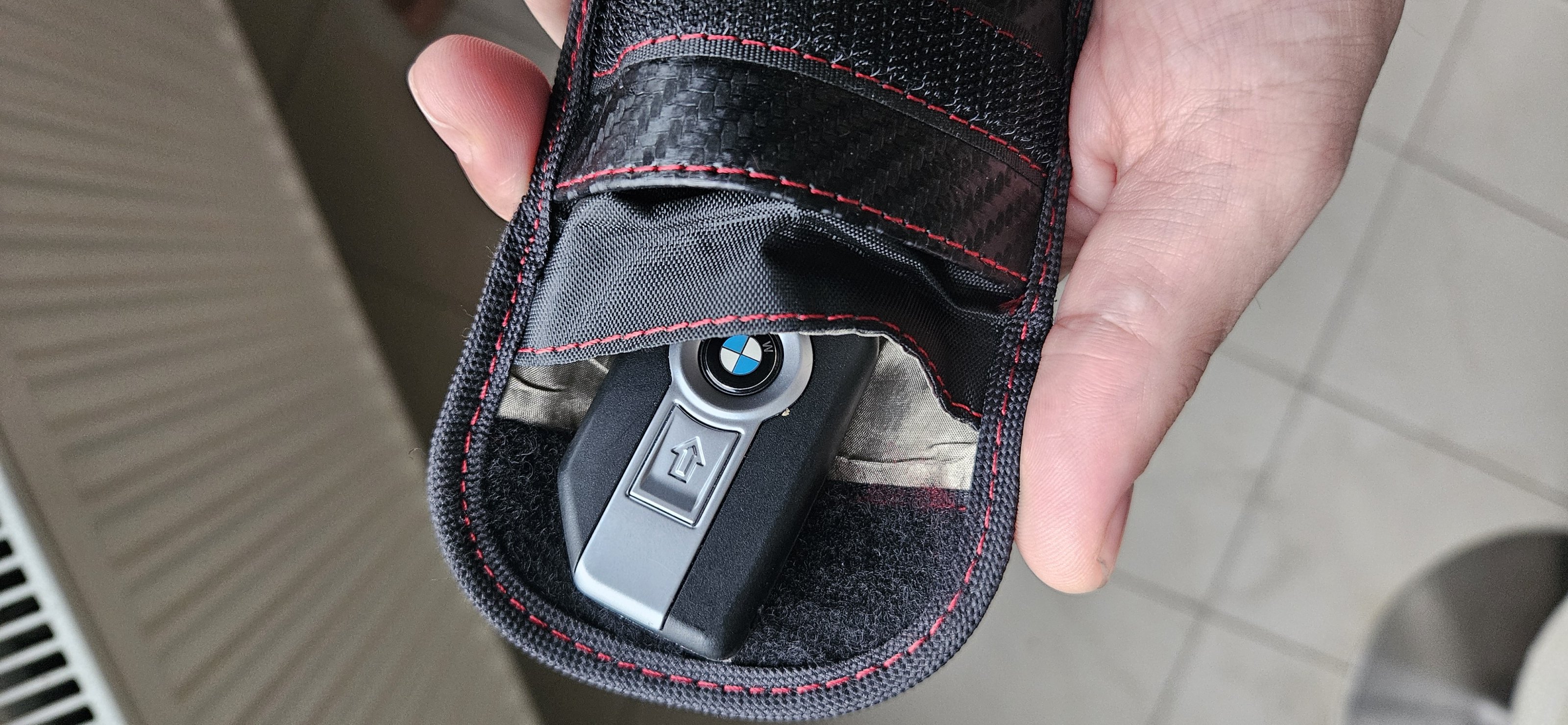

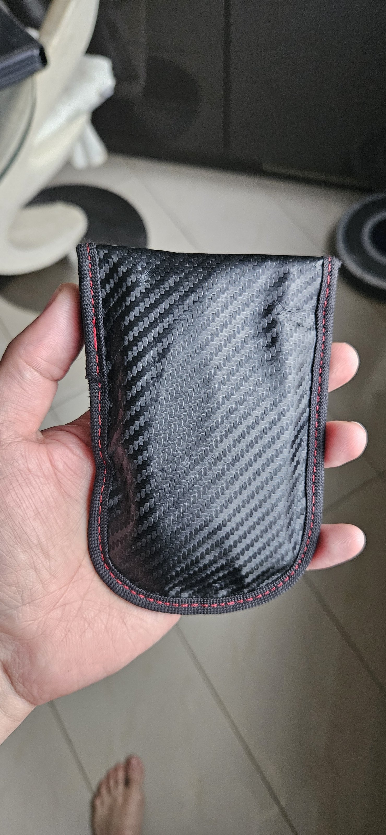

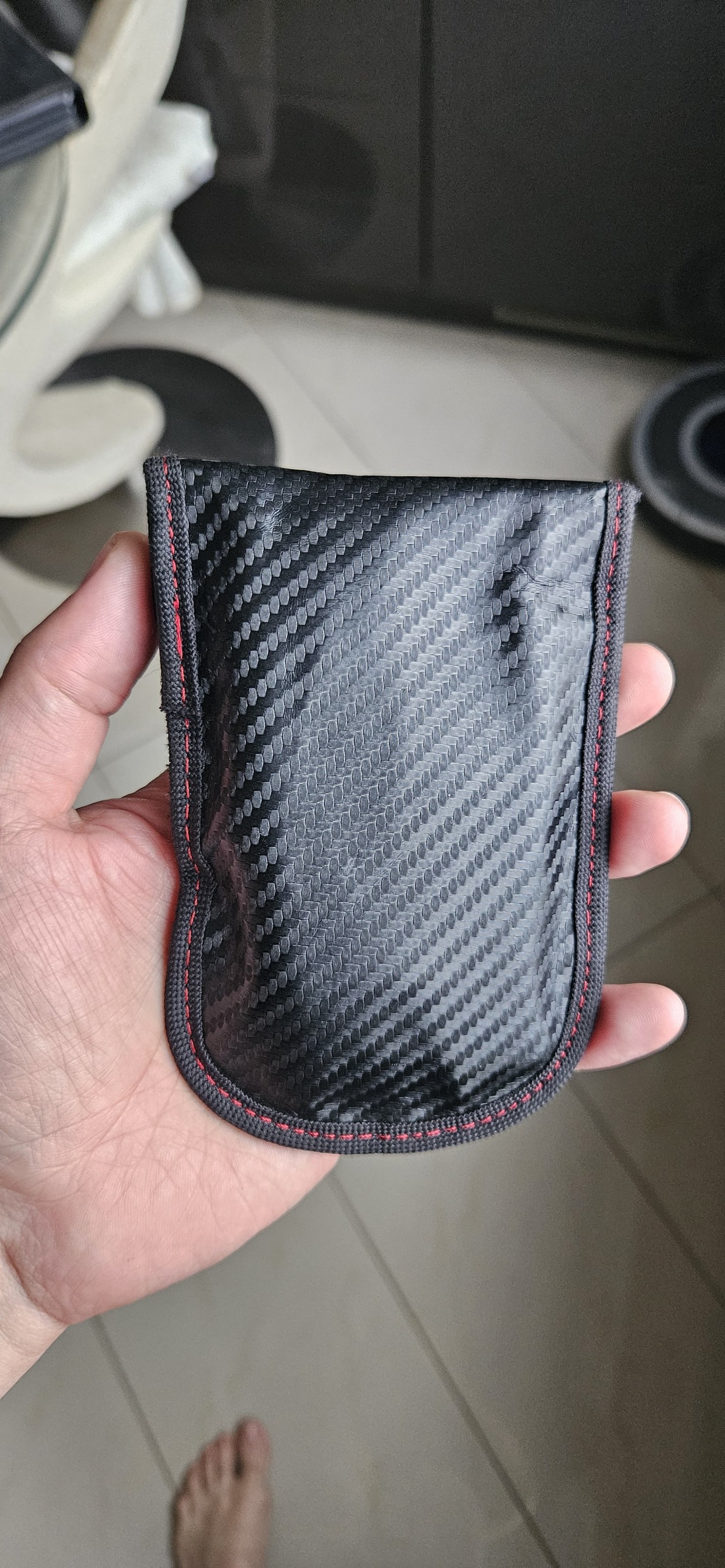

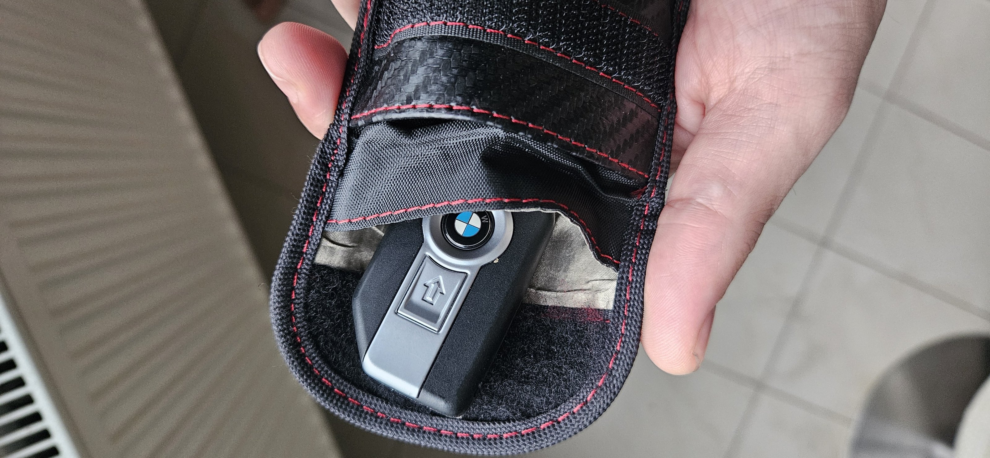

Ich habe mir so eine schlüssreltasche gekauft Amazon.de die hat 2 Fächer, eins blockiert die nfc Signale und eins lässt sie durch. Vorteile liegen daran, dass niemand mein Signal kopieren bzw verlängern kann und so mein fahrzeug klaut. Ein weiterer Vorteil, die tasche ist etwa Zigarettenschachtel groß und schön flach, da passt mein Schlüssel und mein Führerschein rein, damit liegt es sehr gut in der Hosentasche und ist wasserdicht und läßt die Single aus der tasche durch, auch wenn ich meine Bluetooth beheizbare socken und Weste anhabe (keine Probleme mit dem Signal zu dem responder).

Genau die hab ich auch. Das Angebot passte gut mit zwei Stück, so verwende ich eine fürs Auto, eine für die GS.

d.h. du musst zum Starten den Schlüssel aus der Tasche nehmen, so das der zuvor abgeschirmte Funkkontakt zu stände kommt?
Macht das Jackentäschchen auf, holt das Schlüsseltäschchen raus
Macht das Jackentäschchen zu, macht das Schlüsseltäschchen auf
Holt das Schlüsselchen heraus, macht das Schlüsseltäschchen zu
