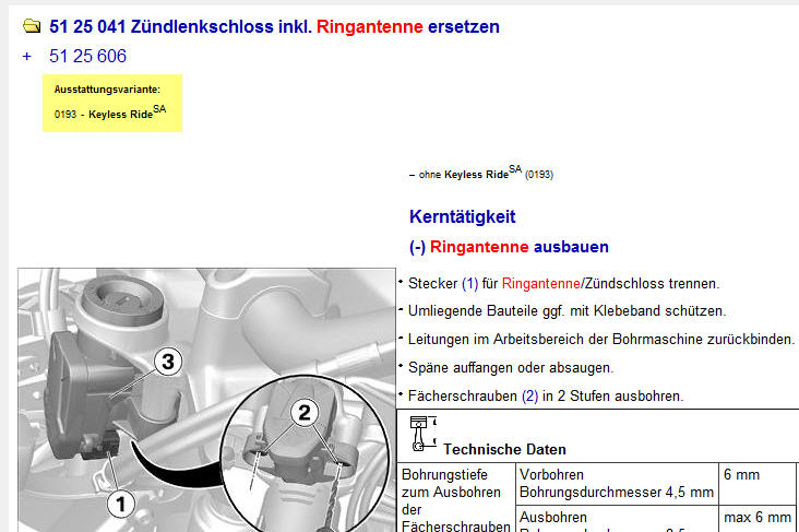

OK, ich will nicht mit Euch streiten. Die Rapartur DVD sagt halt, dass diese Antenne da oben nur mit Keyless Ride da ist.
auf dem Bild sieht man ganz klar dass es sich um das Zündschloss mit Schlüssel handelt.
Bei der Keyless Version sitzt die einzige Ringantenne unter der Sitzbank.
Wer den Schlüssel vorne am Tank im Staufach deponiert kann ggf. Reichweitenprobleme bekommen.

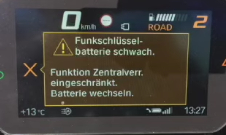

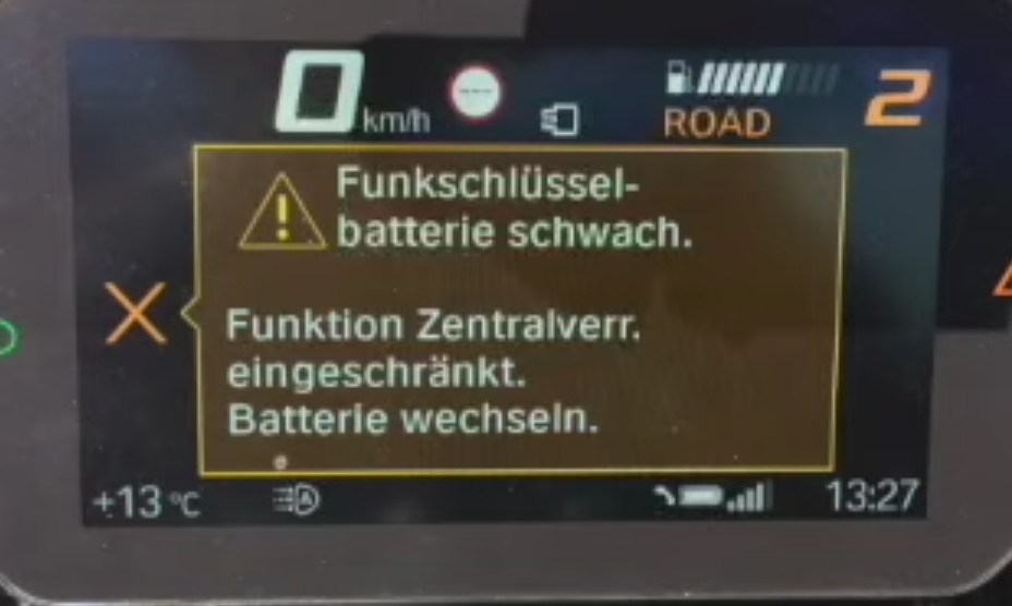

Wenn Dir so eine Meldung angezeigt wird, dann liegt es an der Batterie:
Falls nicht, ist der Schlüssel evtl nass geworden oder die Kontakte zu Antenne sind hin.
Diese Meldung habe ich seit einem Jahr immer mal wieder. Jedesmal Quittiert und funktioniert immer noch.
Reservebatterie habe ich dabei 😅😅
Ist wie mit Kartuschen im Kopierer. Anzeige sagt „leer“, einmal schütteln. Reicht noch eine Weile.
