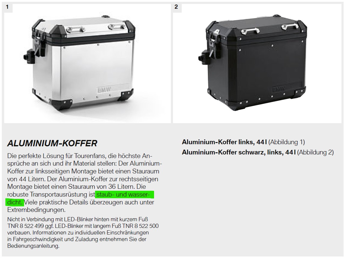

So ganz erschließt sich eure Vorgehensweise zum Problem nicht? Falls es überhaupt eins ist? Entweder nimmt man das hin, oder man fährt damit zur Werkstatt und lässt es checken. Die Beschreibung der Koffer ist doch ein klares Statement.
100% Dicht sind meine Vario Koffer auch nicht, obwohl angegeben, ist aber so gering, das es mir egal ist.
