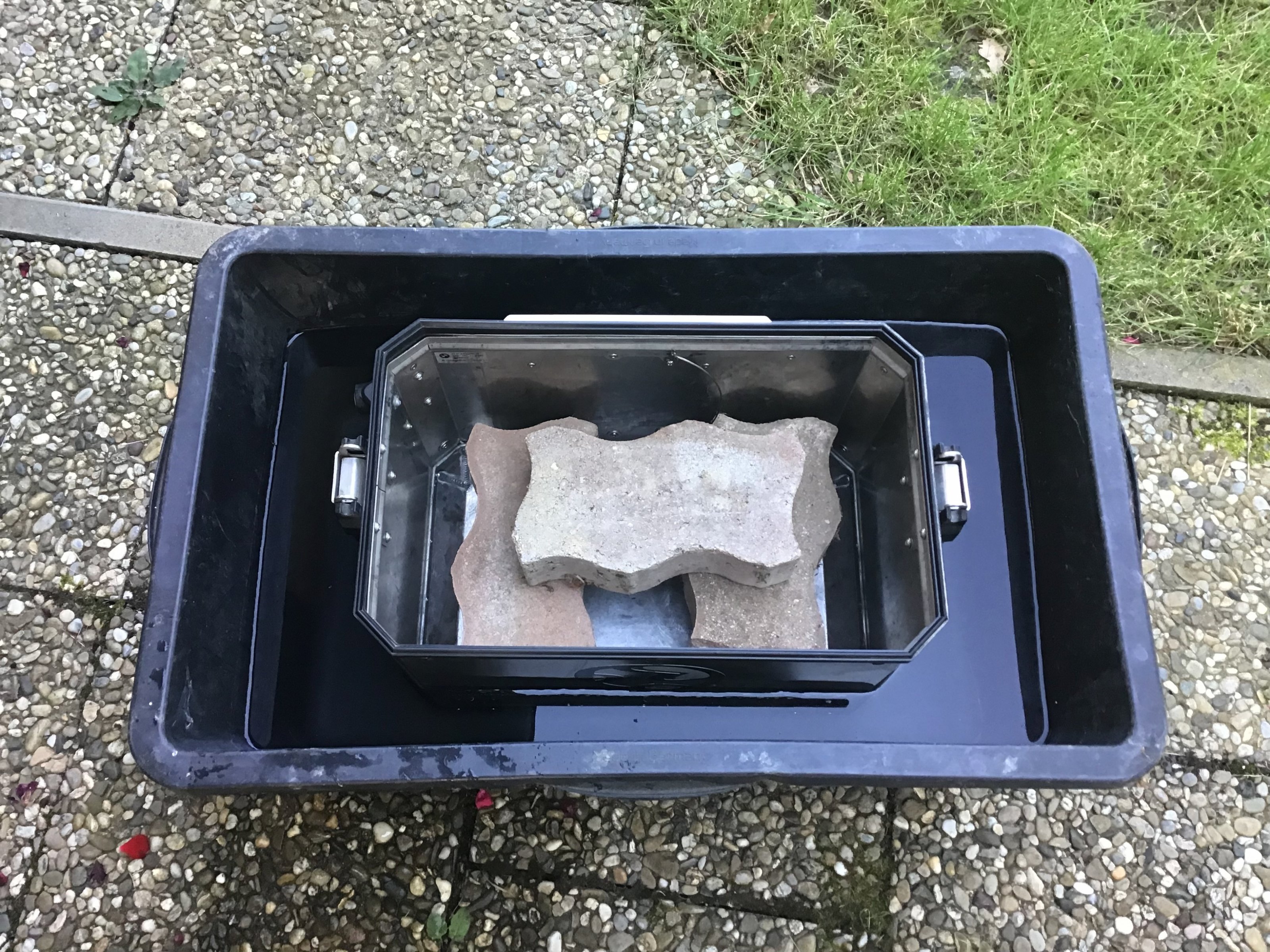

1. Test der Kofferwanne
Das ist der einfachere der beiden Test, vielleicht nicht ganz realistisch, hat mir aber geholfen die ersten undichten Stellen aufzudecken.
Dafür braucht man:
  • Alu Koffer
  • große Mörtelwanne o.Ä.
  • Steine
  • Wasser
Einfach den Alu Koffer in die große Wanne stellen, die Steine als Gewicht reinlegen da der Koffer sonst aufschwimmt (man braucht tatsächlich einige :p) und dann die Wanne mit Wasser füllen. Ich habe das ganze einige Zeit stehen gelassen, nach und nach finden dann die ersten Tropfen ihren Weg.

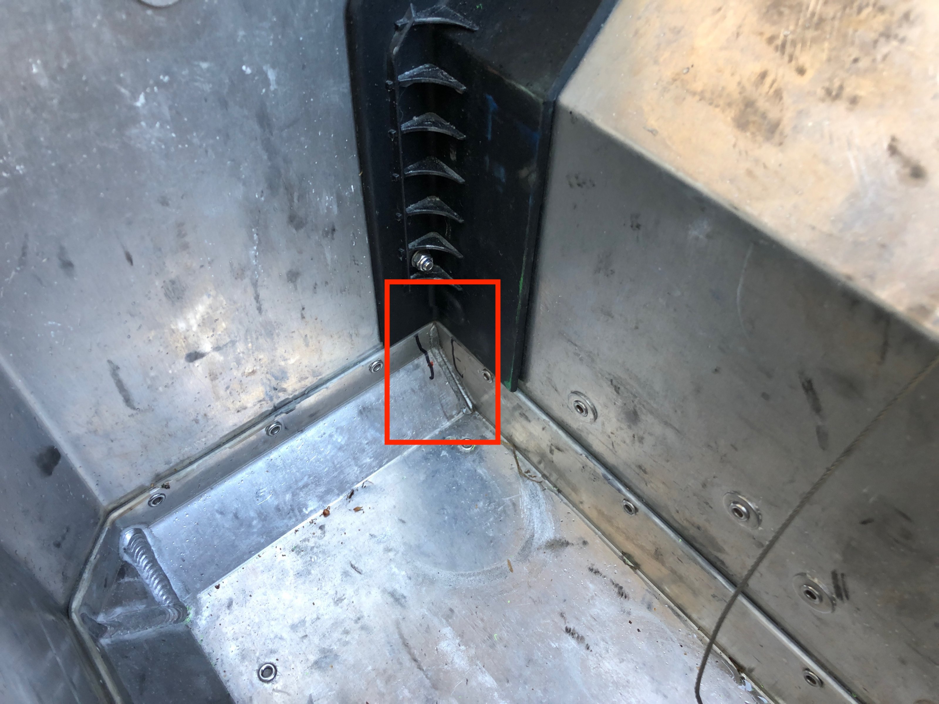

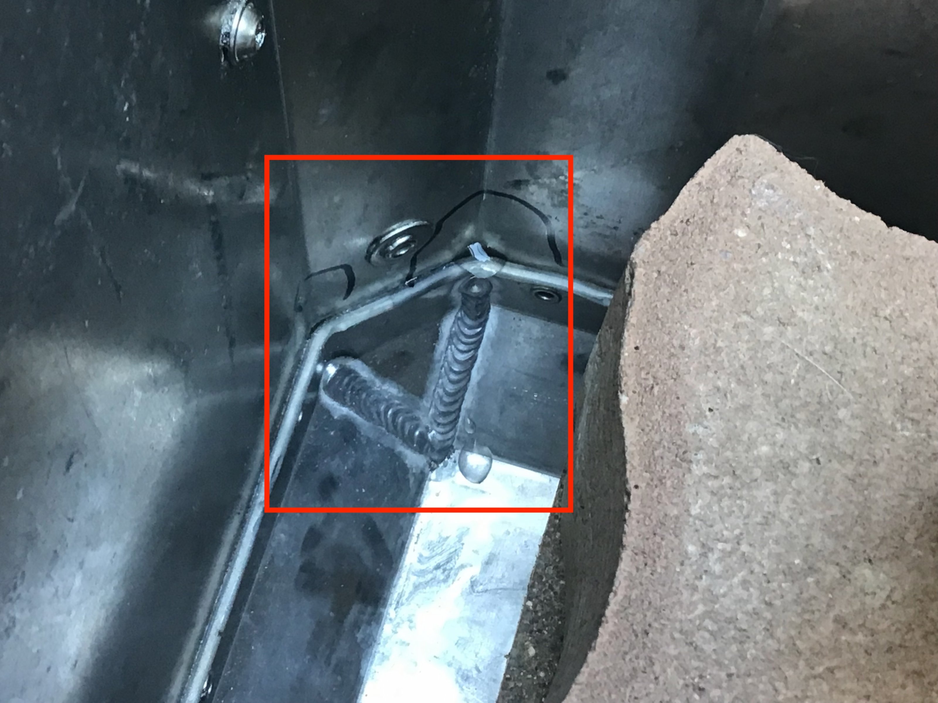

Koffer rechts: An der hinteren Stelle wo der Hitzeschutz mit dem Koffer verschraubt ist. Unter der Plastikverkleidung läuft es dann in den Koffer. Ich habe den Hitzeschutz und das Plastikteil losgeschraubt und mit Silikon die Schrauben wieder eingesetzt.
Koffer links: In der Ecke wo Boden und Seitenwand vernietet sind. Hier lässt wohl diese Gummidichtung mit der Zeit nach. Habe dort ebenfalls von innen und außen mit Silikon abgedichtet.

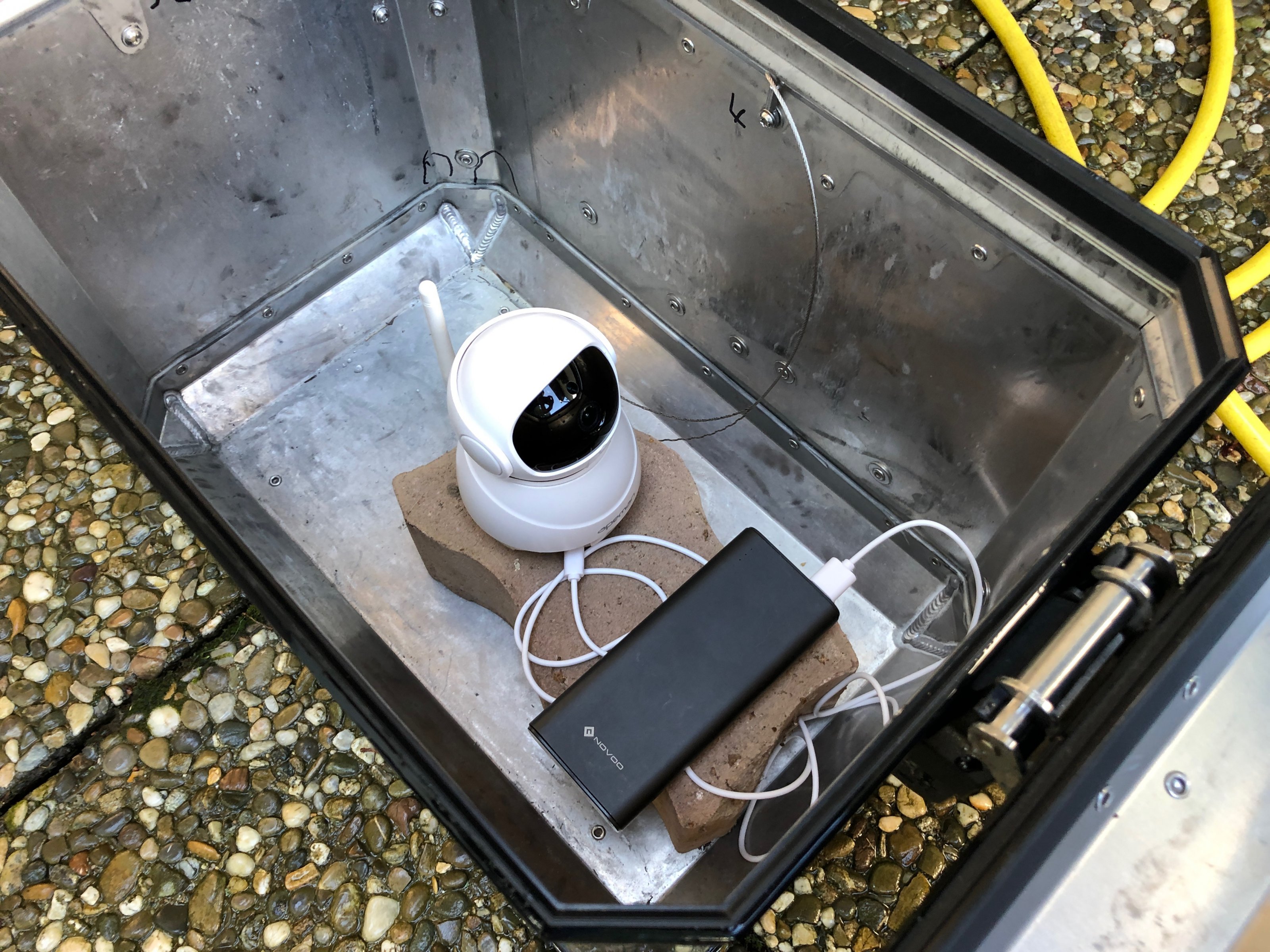

Hier wird es etwas schwieriger, da man schlecht in den geschlossenen Koffer schauen kann. Deshalb dachte ich mir dass man irgendwie von innen das ganze betrachten muss, während von außen der Koffer beregnet wird. Nun kam ich auf die Idee mein Smartphone mit Handyhalter in den Koffer zustellen und ein Video zu machen. Nachteil der Lösung ist dass ich mehrfach den Blickwinkel des Smartphones verändern muss, um den Koffer von innen 360° zu betrachten.
Dann ist mir eingefallen dass ich noch eine Indoor Überwachungskamera mit drehbarer Kamera habe. Ursprünglich gekauft um die Katzen zu beobachten wenn keiner daheim ist. Gibt es im Internet zu kaufen, Verbindung über WLAN, Steuerung per App - gute Sache. Hat irgendwie den Codenamen "Pinguin" bekommen, sieht aber eigentlich mehr aus als ein Astronaut. ;) Also los ..., was brauchen wir:
  • Alu Koffer
  • Stein
  • 360° Kamera (oder Smartphone mit Stativ)
  • Powerbank
Den Stein lege ich auf den Boden im Koffer, damit die Kamera nicht auf dem Boden steht. Sollte viel Wasser reinlaufen könnte ich Gefahr laufen die Kamera zu beschädigen. Die Powerbank wird benötigt da die Kamera keinen eingebauten Akku hat. Der Betrieb über Netzteil fällt aus, da hierzu der Koffer geöffnet werden müsste um das Kabel durchzuführen. Das ganze sieht dann wie folgt aus:

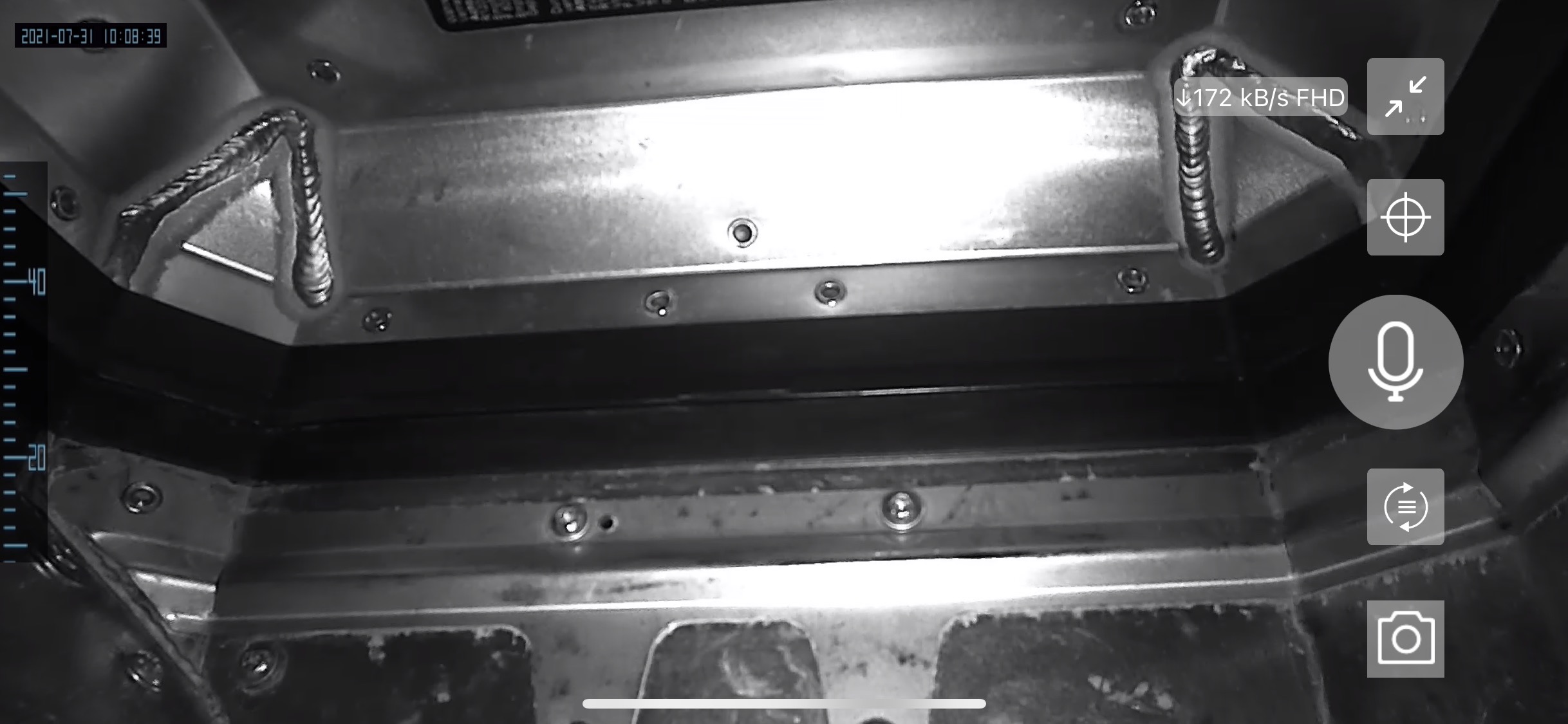

Nun habe ich den Koffer verschlossen und mit dem Gartenschlauch und Regendüse in aller Ruhe von allen Himmelsrichtungen den Koffer "gegossen". Auch hier würde ich wieder etwas Zeit einplanen, da es etwas dauert bis die Tropfen den Weg ins innere finden. Die Kamera/App schaltet dann in den Nachtmodus und liefert ein schwarz/weiß Bild was aber ausreichend ist um alles zu erkennen. Hier mal ein Bild vom inneren, die Qualität auf dem Smartphone selbst ist etwas besser als der Screenshot.
Jetzt kann ich mit dem Smartphone in alle Richtungen (links/rechts - hoch/runter) schwenken um die Abdichtung zwischen Deckel und Koffer, sowie die Verschlüsse zu prüfen. In meinem Fall war die Dichtung an beiden Koffern dicht.
Da ich immer das Problem hatte unten im Koffer stand Wasser, aber oben war alles trocken, deckt sich das genau mit den gefunden Undichtigkeiten. Seither ist alles dicht.
