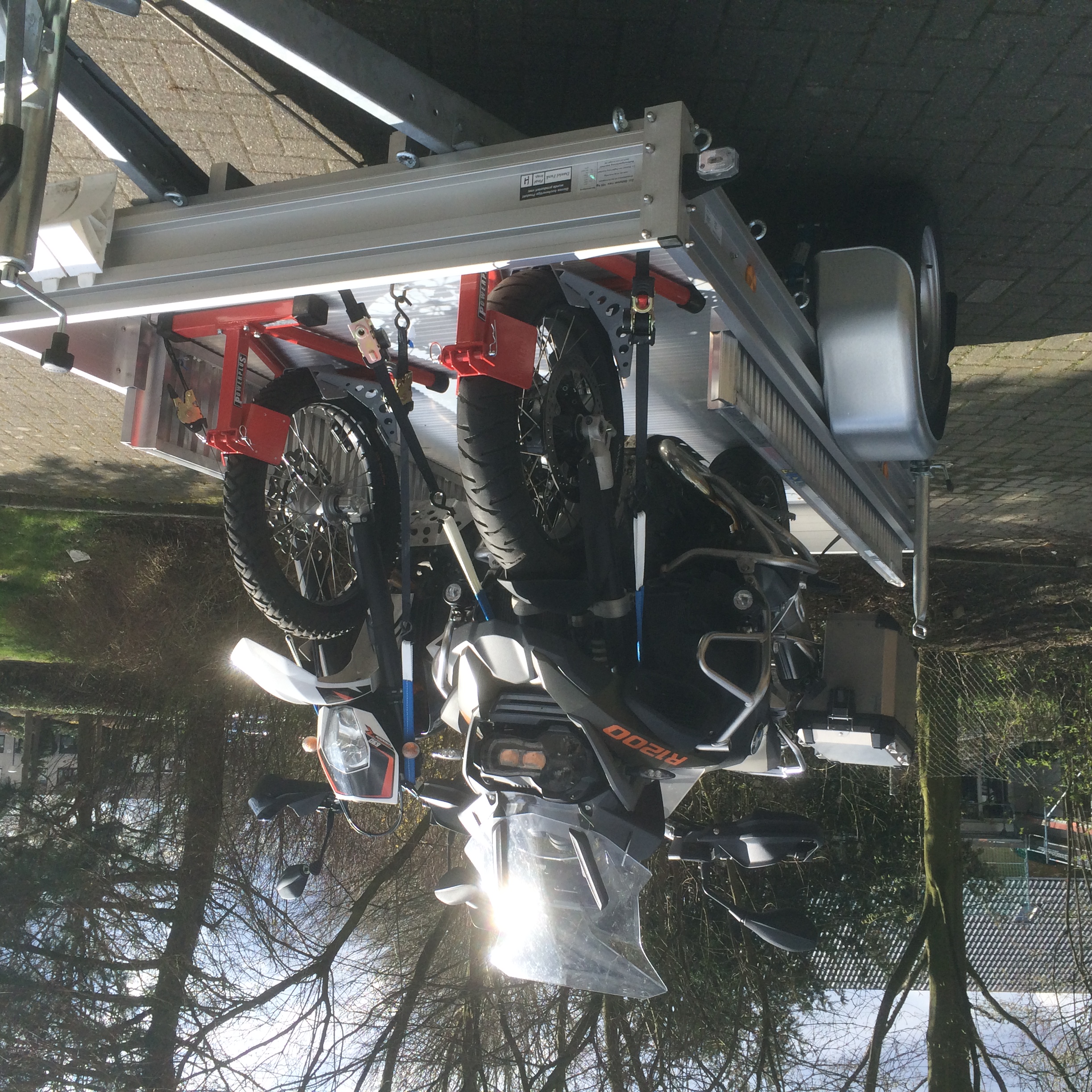

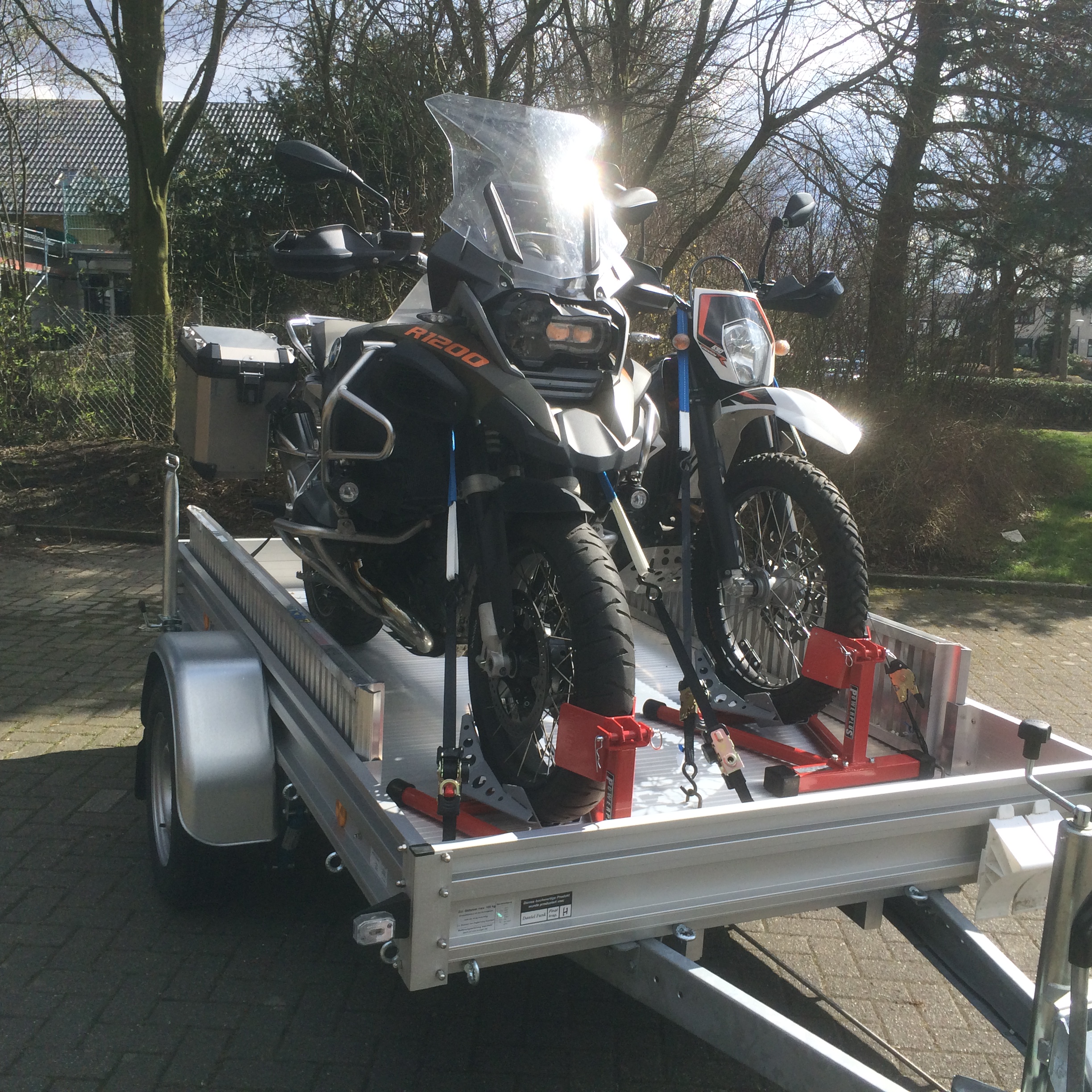

Z.Z. habe ich einen offenen Alutrail mit den Maßen ca. 255 x 155 cm; hier passen die GSen gute drauf, stehen aber mit den Lenkern und Boxern über die Seitenwände hinaus.

Hier noch ein Bild vom aktuellen Anhänger, da noch mit der kleinen 690er KTM an der Seite, jetzt ist es enger geworden ;-)

P.S.: Ich habe das Bild versucht zu drehen, gelingt aber wohl nicht.

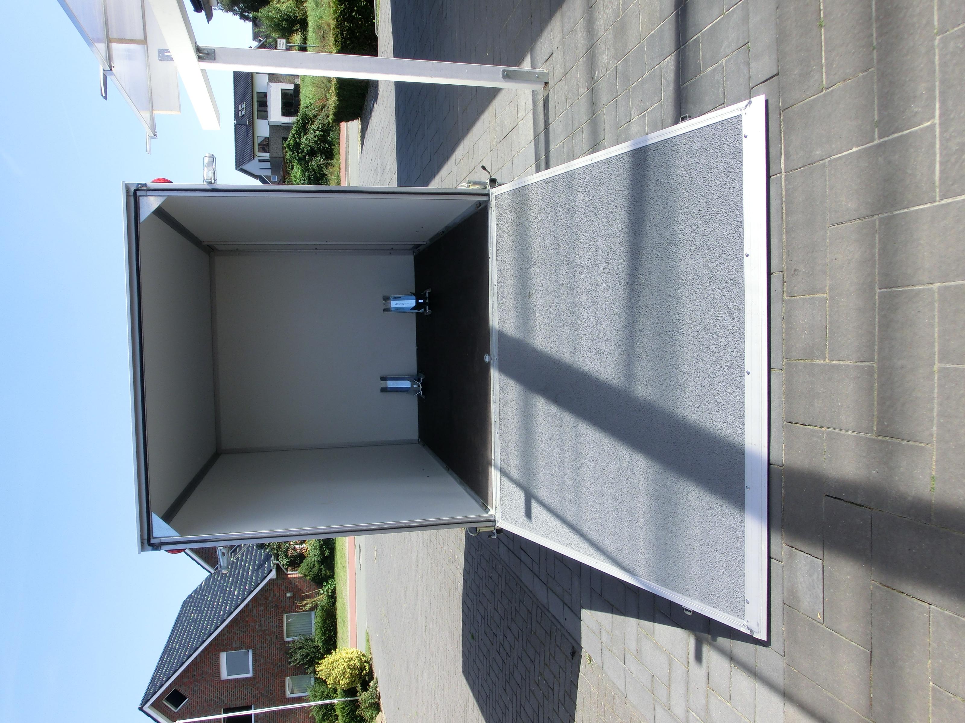

Wie wäre es mit diesem hier ?
Bei Interesse kannst Du Dich gern melden.
Der Anhänger hat exakt die gewünschten Maße (3x 1,8x 1,8m).
Ist Bj 2015 und besitzt eine zusätzliche Türe rechts. (Erleichtert das Verzurren vorne).
Irgendwo hab ich auch noch ein Bild auf dem 1GSA LC und eine GS LC verladen sind. Hab ich auf die Schnelle nicht gefunden.
Apropos verladen.... geht in 5 min, ohne Hilfe!
Alles weitere gern per PN.
LG
Alf

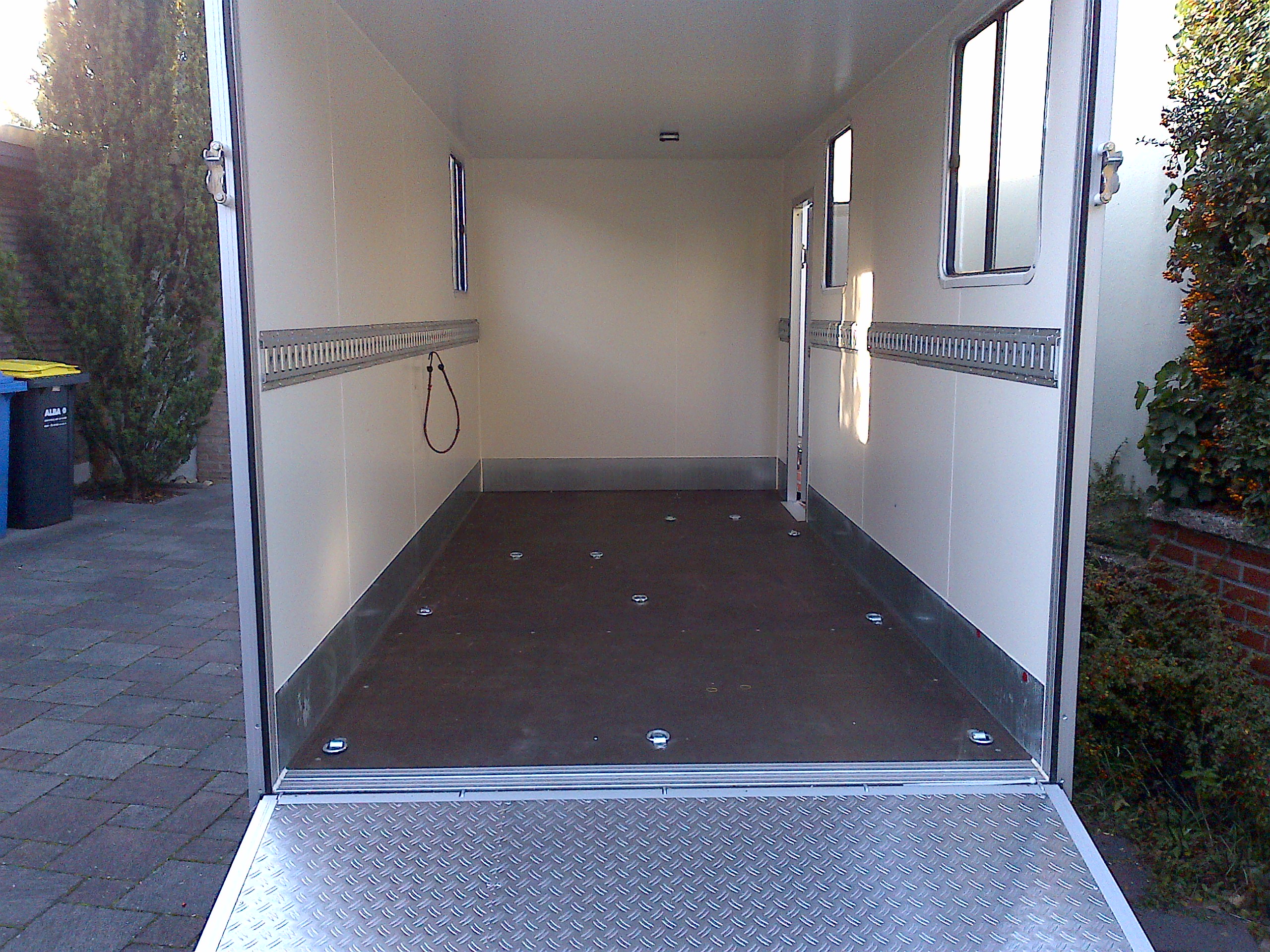

Genau wie Drakuhla meint, insbesonders mit der Auffahrrampe und der Tür vorn rechts sinnvoll.
Habe ich so auch, nur nicht ganz so breit. Habe aber auch nur eine GS und eine BT zu transportieren.
Ganz vorn habe ich mir noch ein kleines Regal für Stiefel, Klamotten und Helme eingebaut.
Ein- und Ausladen der Moppeds geht sehr gut allein, und durch die vordere Tür kommst du auch bei beladenem Hänger an die Sachen.

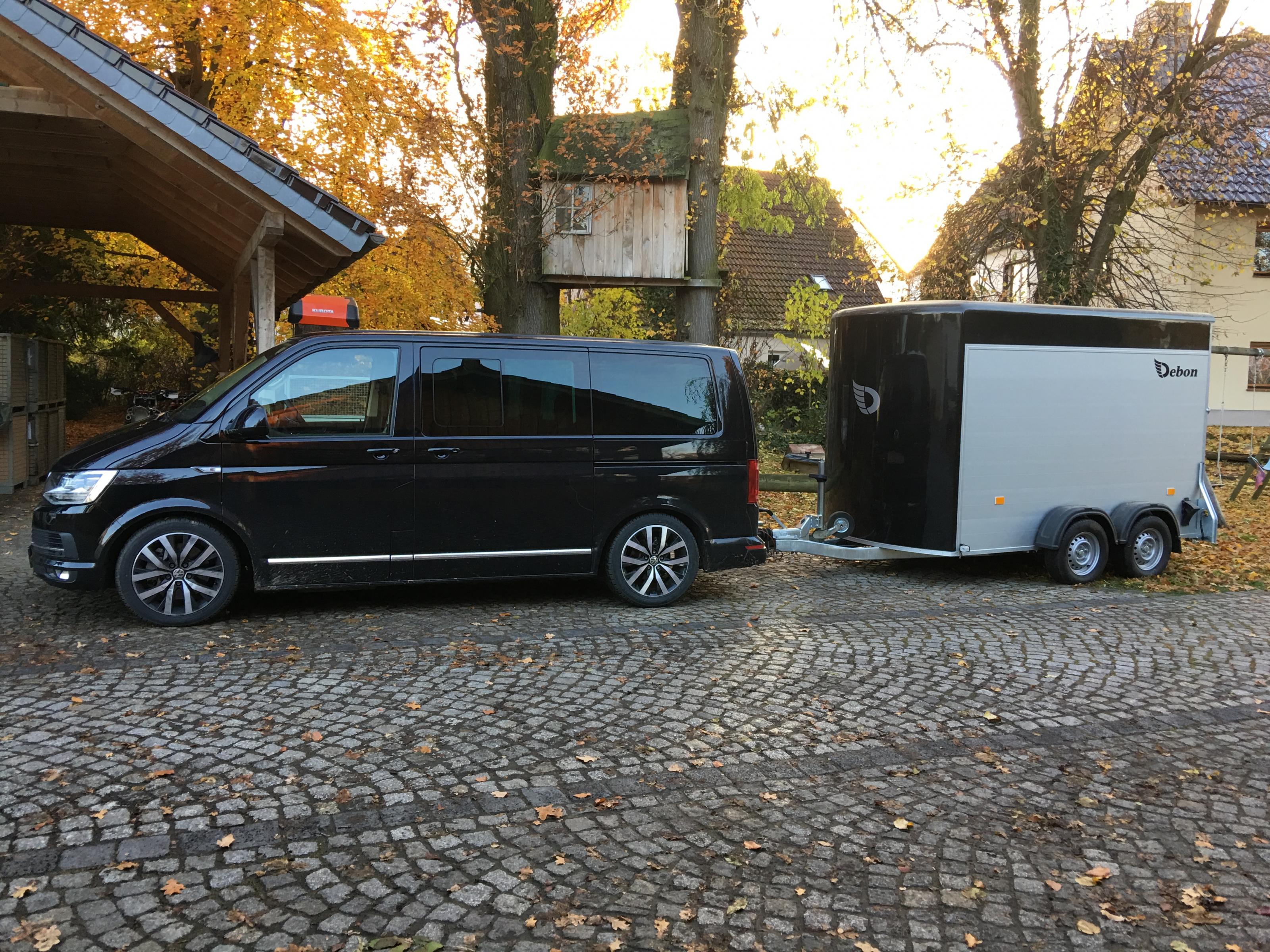

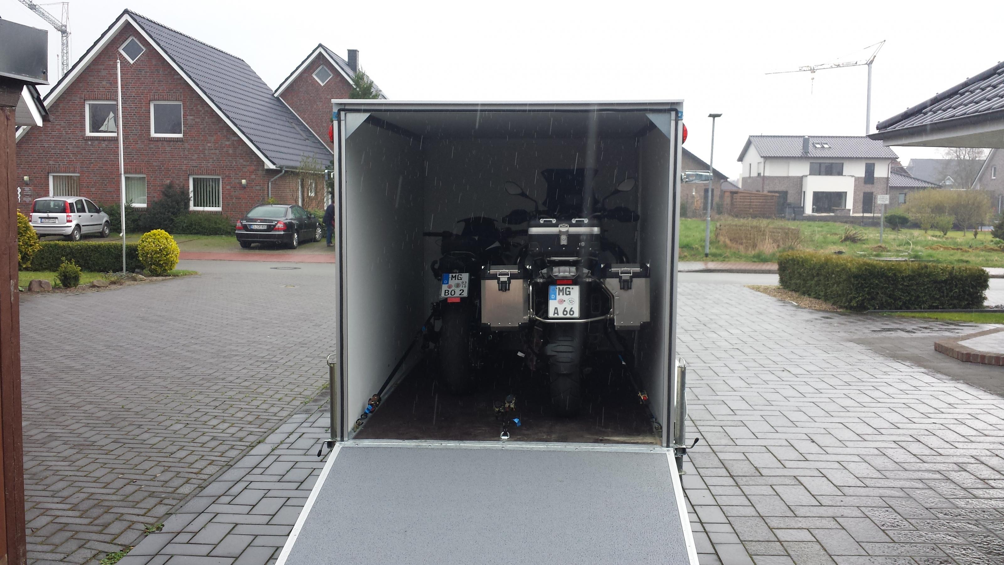

Absolut dicht, alle Klamotten Helme Stiefel, und anziehen ruhen wir uns auch im Hänger somit habe ich im Womo genug Platz!!
2 Mop. passen rein,Rampe kann man auch als Tür benutzen . Debon C300

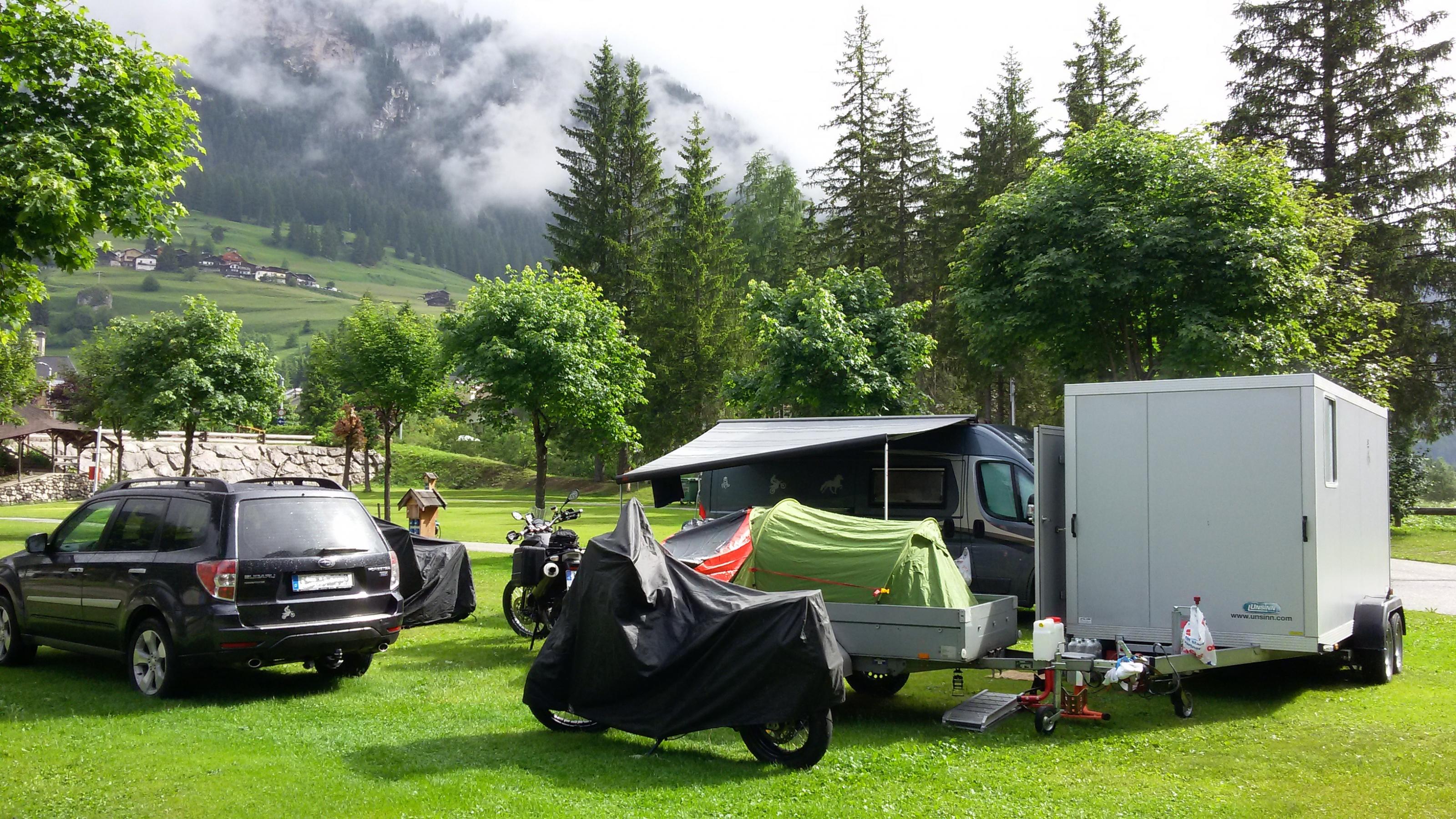

Mein Koffer (Hersteller Fa. Unsinn) hat Innenmaße (LxBxH) 4,26x1,75x1,90.
Den nutze ich universell, nicht nur zum Motorradtransport und auch zum Übernachten (1,40er Bett) habe leider keine Fotos in diesem Innenzustand.
Der Hänger verfügt neben der Rampe über eine seitliche Türe sowie 3 Fenster.
Zul. Gesamtlast 2,6 to, jedoch seinerzeit abgelastet auf 2 to wg. 100er-Zulassung. Das Eigengewicht liegt bei ca, 1 to.

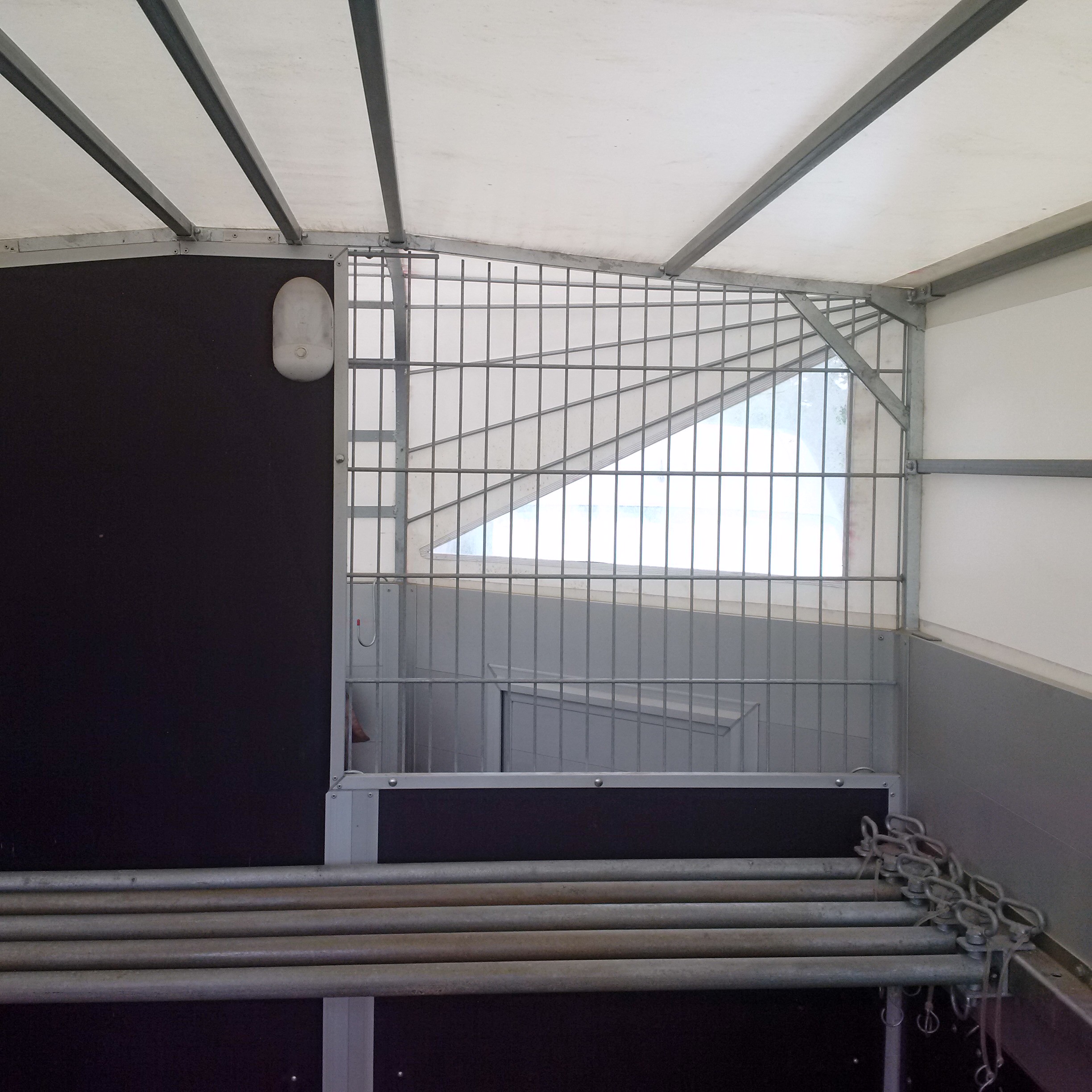

Wir haben neben dem bereits beschrieben Kofferanhänger noch einen Islandpferdehänger, also eher eine spezielle Variante, da dort bis zu 4 Pferde quer stehen können. Entsprechend hat der Hänger auch eine Breite von fast 2,30 m (ausserhalb des Bereiches) der inneren Radkästchen.
Wie ich in einem früheren Thread einmal schrieb, nutze ich den Isihänger für den gemeinsamen Transport "Pferd / Motorrad".
Hierzu habe ich mir eine Bodenplatte gesägt, darauf sind Befestigungselemente angebracht. Diese fixieren das Moped auf der Platte. Damit das alles nun nicht abhebt (und das arme Pferd zu Schaden kommt) nutze ich 2 der Trennstangen. - Da wackelt nix, hält bombenfest.

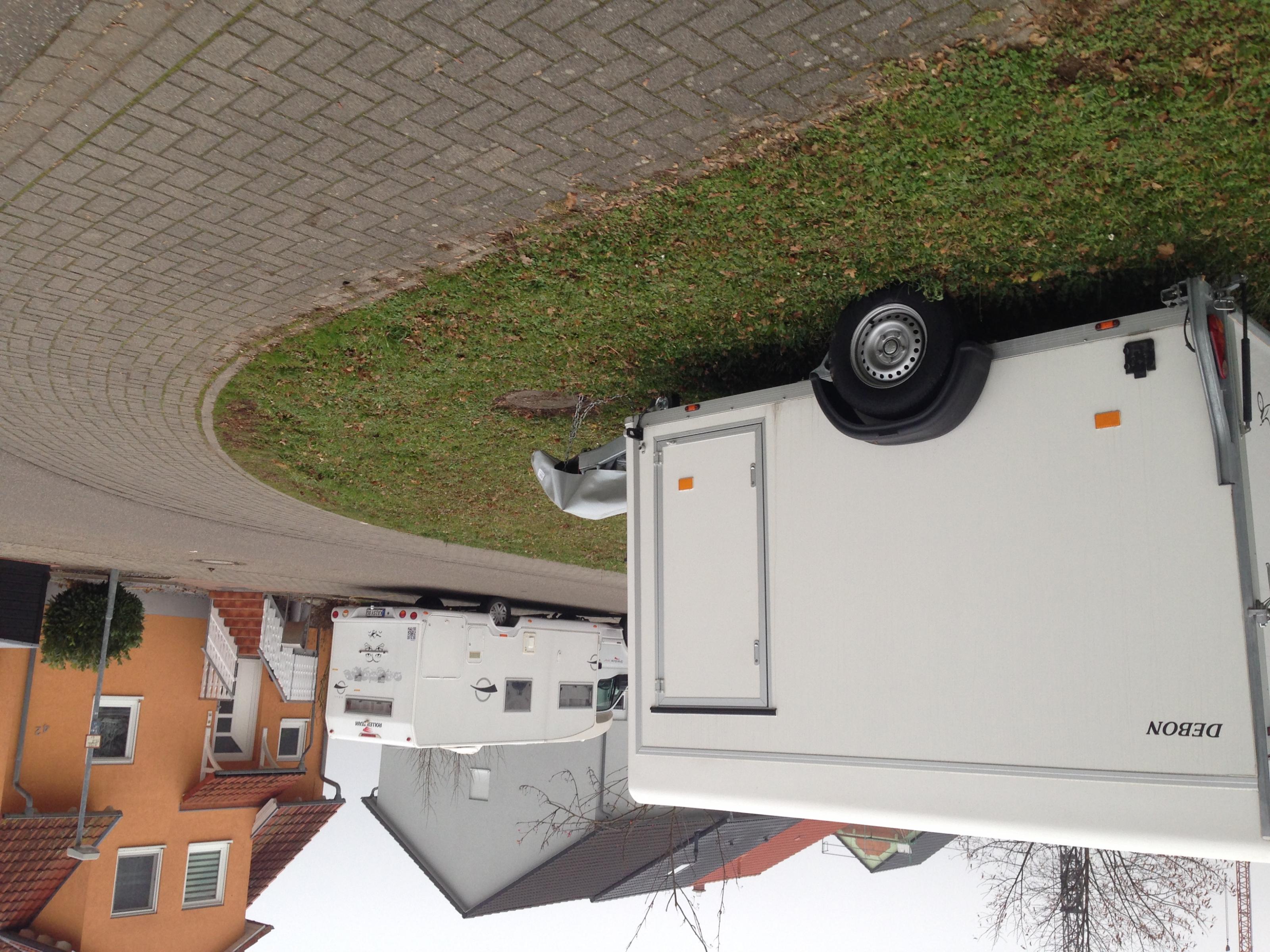

ich habe mich für einen Debon C500 entschieden. Ist zwar nicht unbedingt ein Schnäppchen aber hat viele Vorteile.
Aufbau ca. 10cm tiefer durch Pullmann Achse
Die Klappe geht gleichzeitig als Tür zu benutzen.
20mm Aluaufbau mit GFK Dach
Zusätzliche Tür
Top Qualität
und und und
bin voll begeistert von dem Teil.
