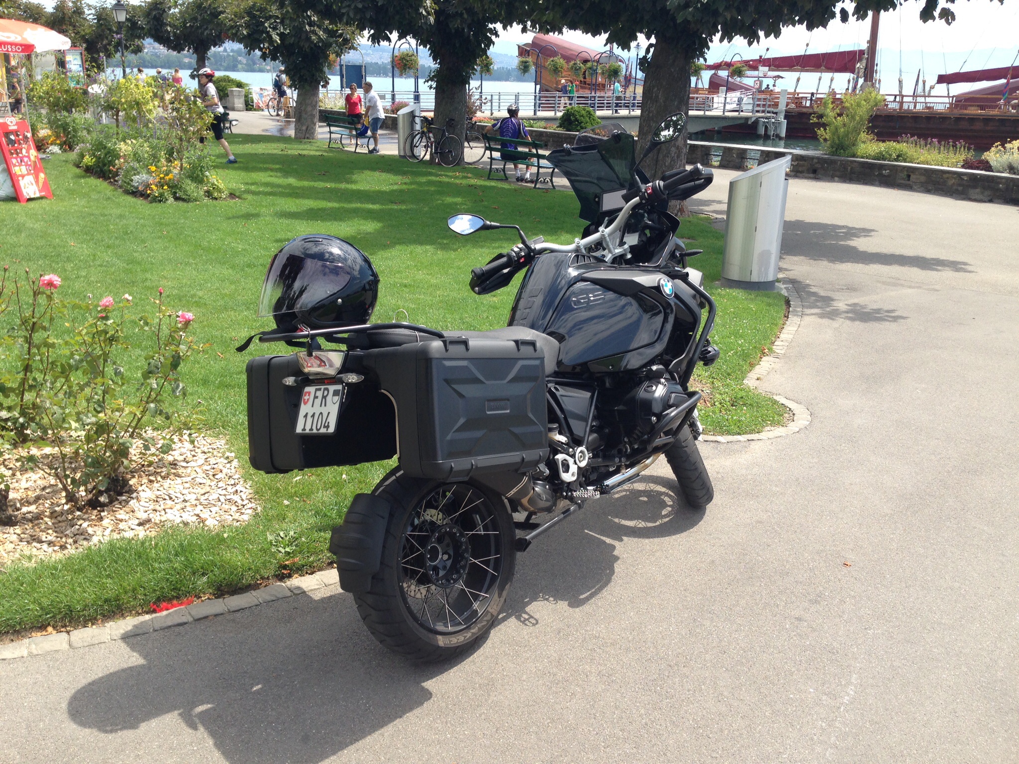

Hallo
Ich habe auch die Varios drauf, musste nur die Fussrasten tauschen. Mein Freundlicher hat mit das ohne Mehrkosten gemacht, dafür konnte er den Alurahmen behalten.
Gruss j-p
