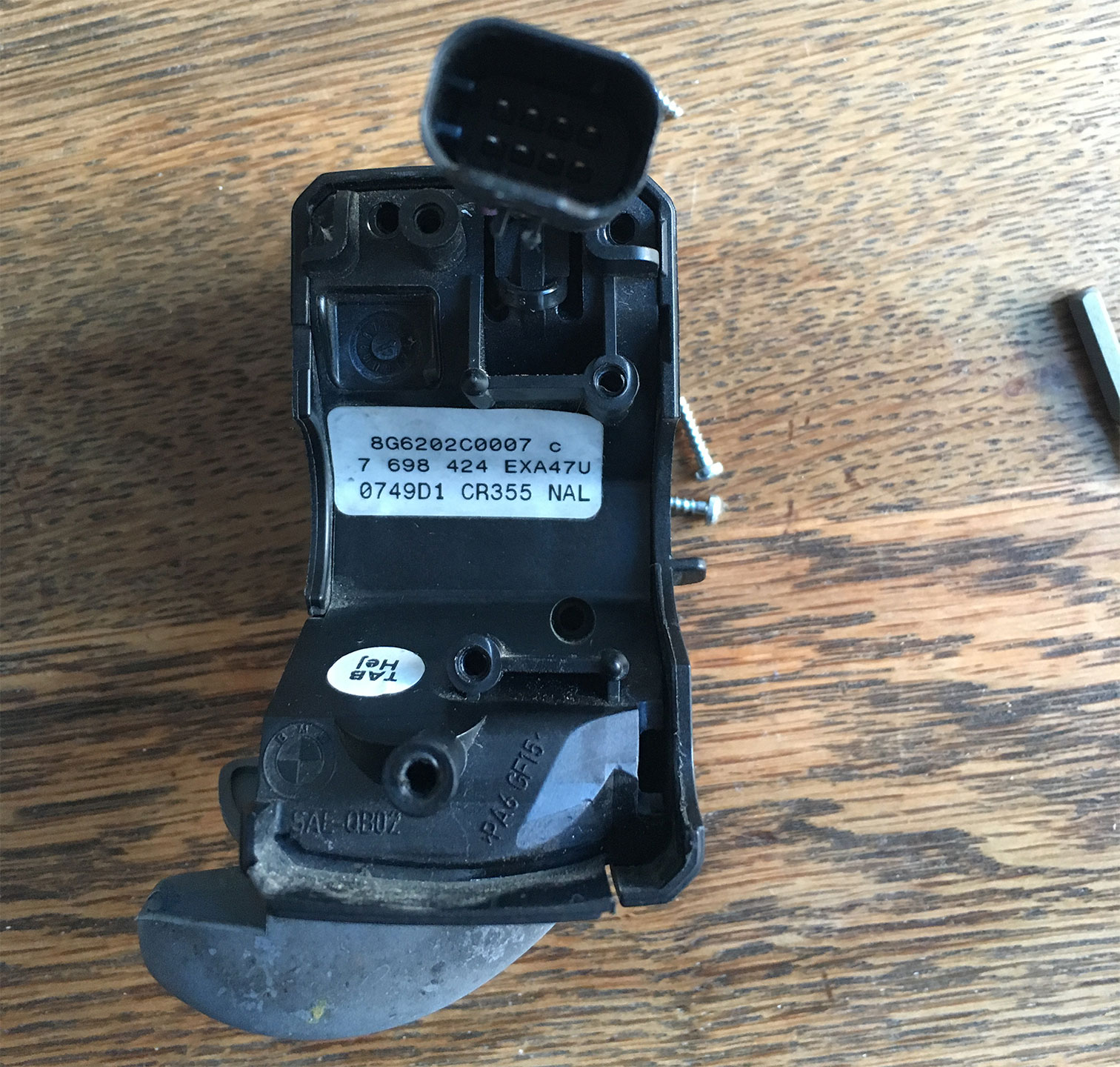

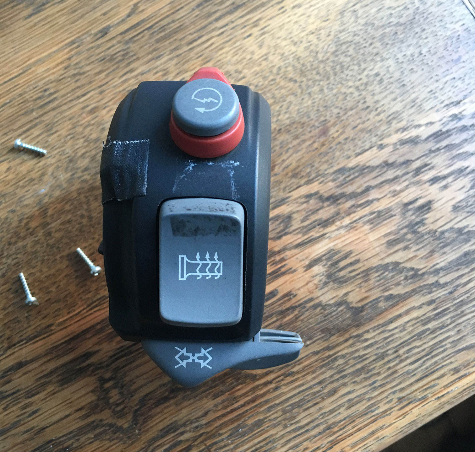

Hallo Leute,
durch einen Schlag auf die Schalteinheit läßt sich der Heizgriffschalter nicht mehr ordentlich betätigen (die erste Stufe springt gerne von selber rein … ist im Winter okay:rolleyes:).
Ich würde gerne nachsehen ob sich was reparieren läßt. Die Torxschrauben hinten an der Grundplatte sind schon gelöst, jetzt scheint das Teil nur noch durch den Anlasser/Notausschalter zusammenzuhalten. Da ich nicht weiß ob die Kombischaltereinheit danach komplett schrott ist möchte ich den Anlasserknopf ungern mit Gewalt runterhebeln.
Meine Frage: hat jemand das Ding schon mal komplett auseinander gehabt, läßt sich der Anlasserschalter abziehen?
Danke und Gruß
Gast39385
nimm mal das Etikett ab. Drunter kommt noch eine Torxschraube zum Vorschein. Dann kannst Du das Unter- und Oberteil des Schalters problemlos auseinanderziehen. Nicht am Notschalter reissen!!!
Gruss
Klaus
