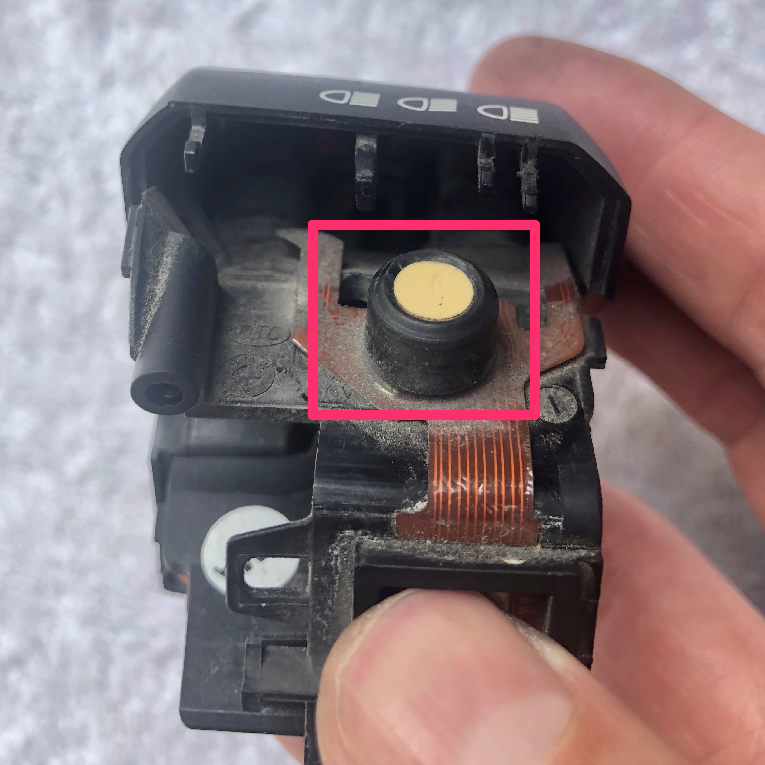

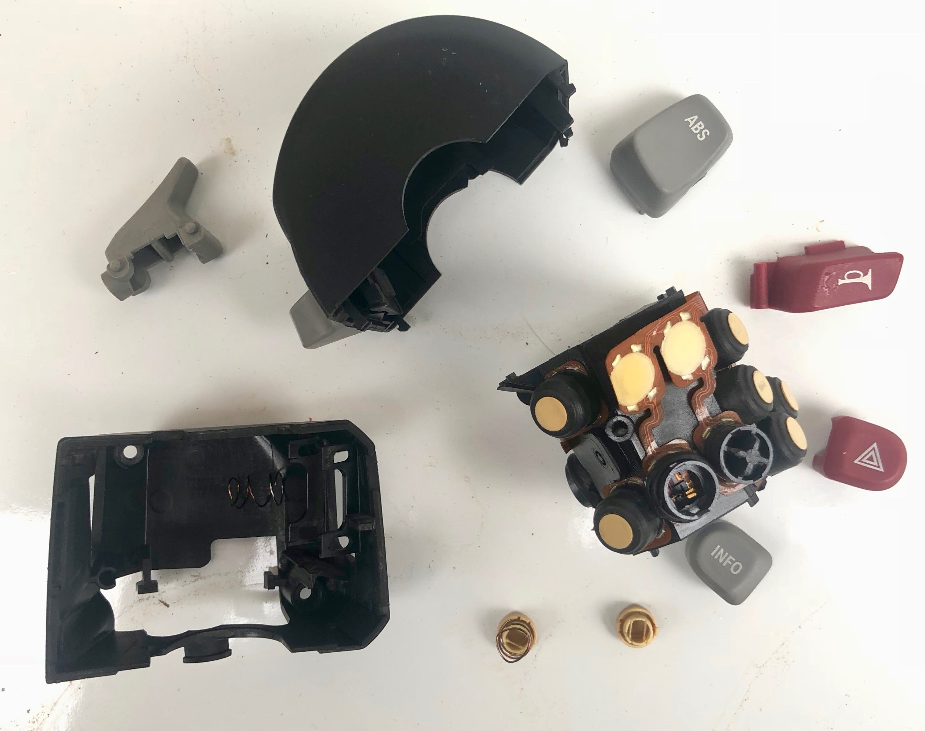

Hi, ich hab den Schalter vor ein Paar Tagen komplett auseinander- und wieder zusammengebaut, inclusive zwei der Folenschalter drinnen. Wer Infos dazu braucht melde sich gerne hier oder bei mir.
Nachdem ich zuerst nicht wusste, wie die wieder zusammensetzt werden müssen, ist mir der fürs Ausschalten des ABS kaputt gegangen. Weiß jemand, ob diese Schalter einzeln erhältlich sind (sicher nicht von BMW, aber vielleicht sind es Standardschalter)? Siehe Foto im Anhang.
