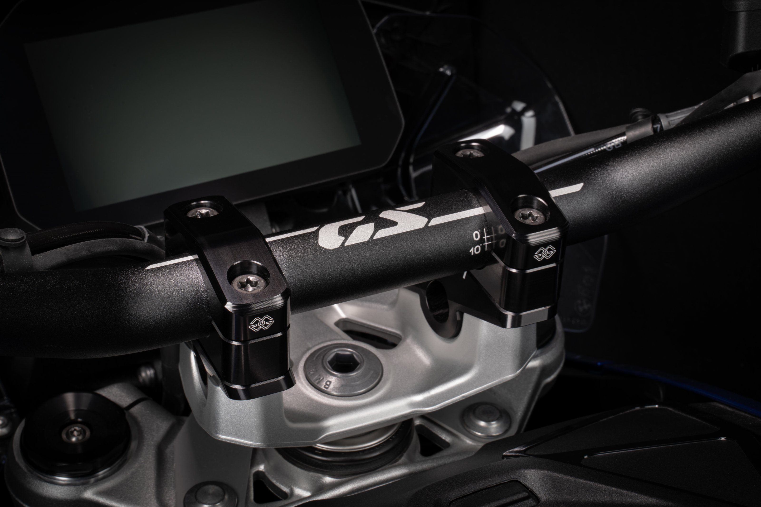

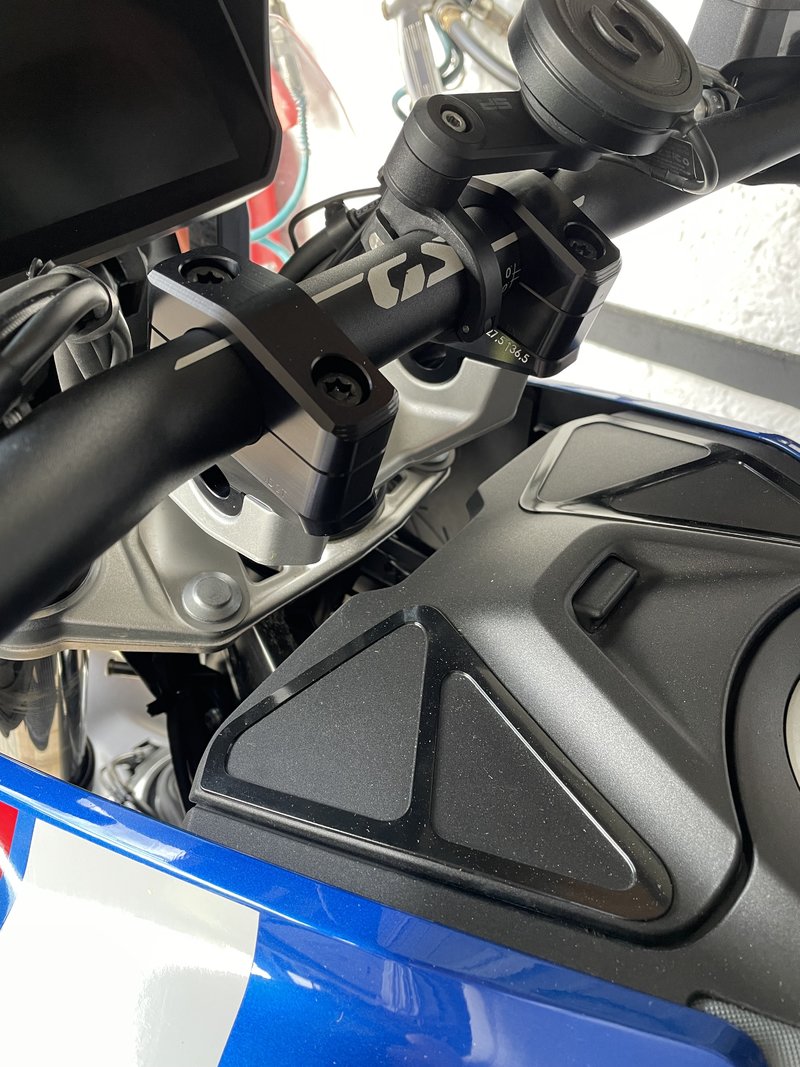

Habe mich für das Gilles System entschieden, da ich dort auch mehrere Einstellungen zur Auswahl habe.
Der Preis lag auch so in der 200 Euro Sparte.

Ja, eine Erhöhung macht etwas ähnliches und das Gilles-Teil schaut schon sehr lecker aus. Hab mich dennoch für den Komfortlenker entschieden. Wenns nicht passt - dann rüste ich halt um…
