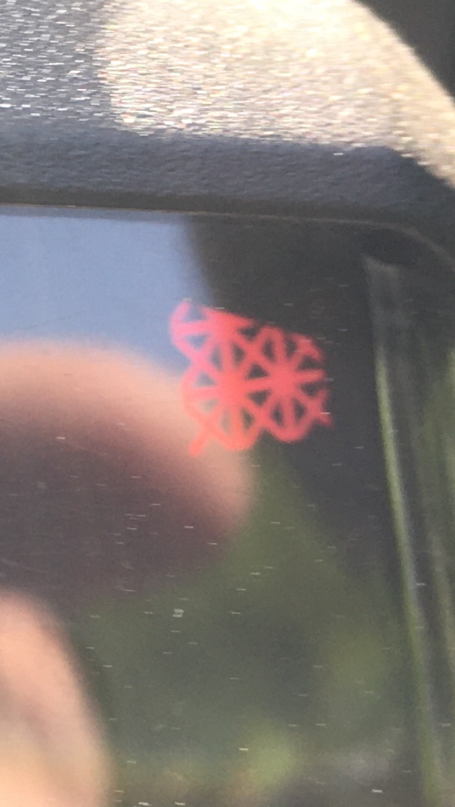

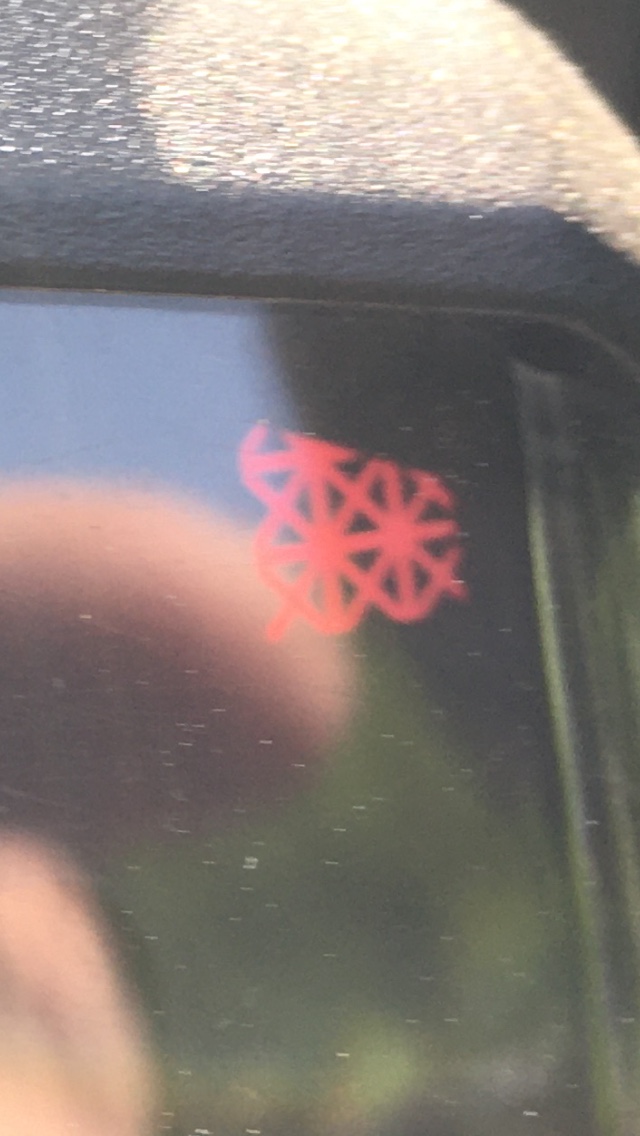

Bei der letzten Tour sprang der 2017er GS meines Kumpels sporadisch nicht mehr an. Bike hat Funkschüssel. Motor konnte per Keyless nicht ins Leben erweckt werden, es ging gar nichts.
Im Display erschien ein komisches Symbol (sich kreuzende rote Linien) genau da in der rechten oberen Ecke, wo die DWA Leuchtdiode sitzt. Offensichtlich stimmt was mit der Alarmaanlage oder Funkschlüssel nicht, aber die Erklärung dieses Symbols steht in der Betriebsanleitung nicht.
Hat jemand schon das Gleiche gehabt?
Danke,
Norbert

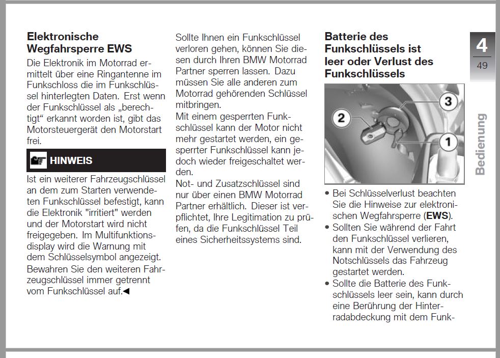

Ggf. ist die Batterie des Funkschlüssels langsam leer oder Schlüssel ist zu weit vom Mopped entfernt.
Schnabelq
08.04.2005
85
Hatte ich auch schon mal, ist die Wegfahrsperre welche durch eine leere Schlüsselbatterie nicht freigeschaltet wird.
Cheers
SQ
R
R1200GSRider
24.07.2015
3.788
im wilden Süden
keins
Funkschlüssel am hinteren Spritzschutz hinhalten und zugleich vorne den Startknopf drücken, dann kann man das Fahrzeug auch bei leerer Schlüsselbatterie starten. Wenns dann geht ist es definitv die Schlüsselbatterie.
