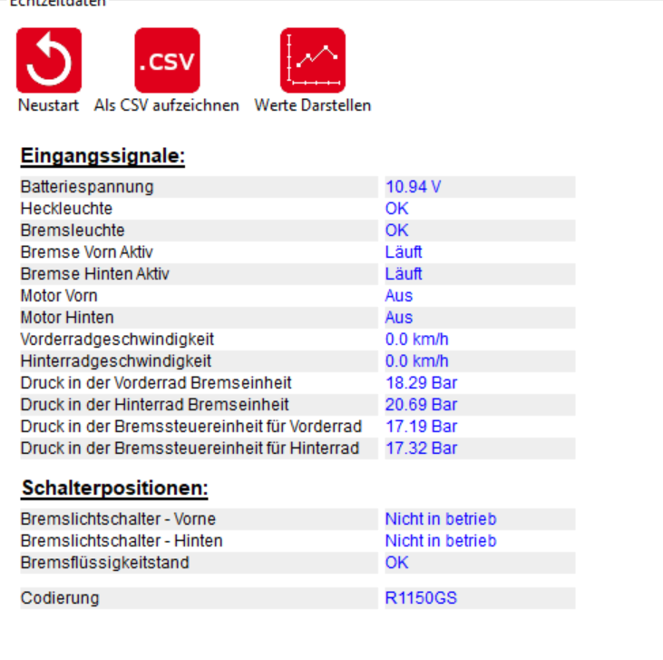

Der Entlüftungstest vom GS-911 war ebenfalls erfolgreich. Im Fehlerspeicher des ABS waren 19 Fehler gesamt, wirkt allerdings für mich nicht unbedingt dramatisch (auf den ersten Blick)
Fehlercodes 19
Fehlercodewert 16659(0x4113)
Fehlercode-Beschreibung Interner Steuergerätefehler (Rechenfehler) Übertragungsfehler zwischen Rechner Derzeit aktiv NEIN
Fehlercodewert 16915(0x4213)
Fehlercodewert 17171(0x4313)
Fehlercodewert 17427(0x4413)
Fehlercodewert 17911(0x45F7) Fehlercode-Beschreibung Rücklicht defekt
Derzeit aktiv NEIN
Etwas komisch finde ich, dass die Sensordaten im Leerlauf bei nicht aktiver Bremse bei ca 18-20 bar liegen.

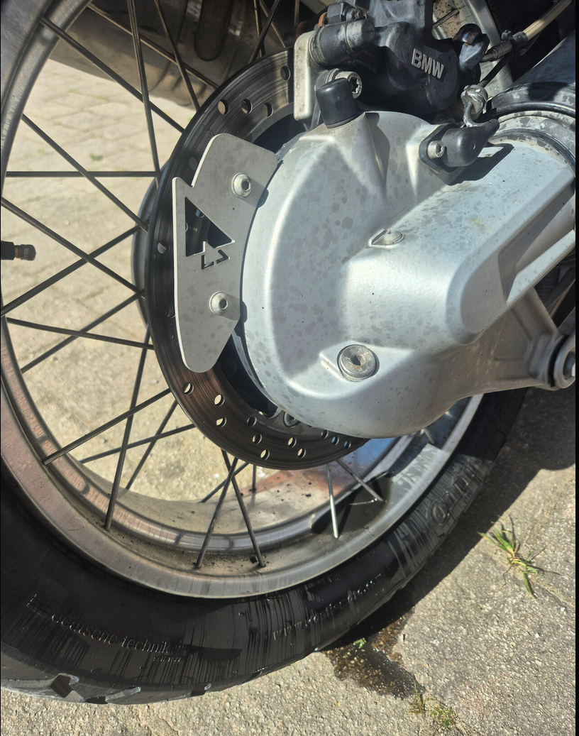

Bzgl. HAG ausbauen habe ich keine Bedenken, an meiner 1200er habe ich auch schon die Kupplung getauscht, jedoch möchte das neu abdichten/lagern nicht selbst machen, das werde ich höchstwahrscheinlich reparieren lassen oder austauschen.
Wenigstens ist meine K25 jetzt wieder fahrbereit und die Hebebühne frei. Auch blöd, dass beide Maschinen relativ zeitglich kaputte Zündspulen hatten.
Unterm Strich ists ärgerlich, da ich jetzt nicht weiß, ob das Ursprungsproblem mit Zündaussetzern sowie dem gleichzeitigen ABS-Reset mit Ausfall des BKVs mit der zweiten neuen Zündspule wirklich behoben ist, oder nicht.
