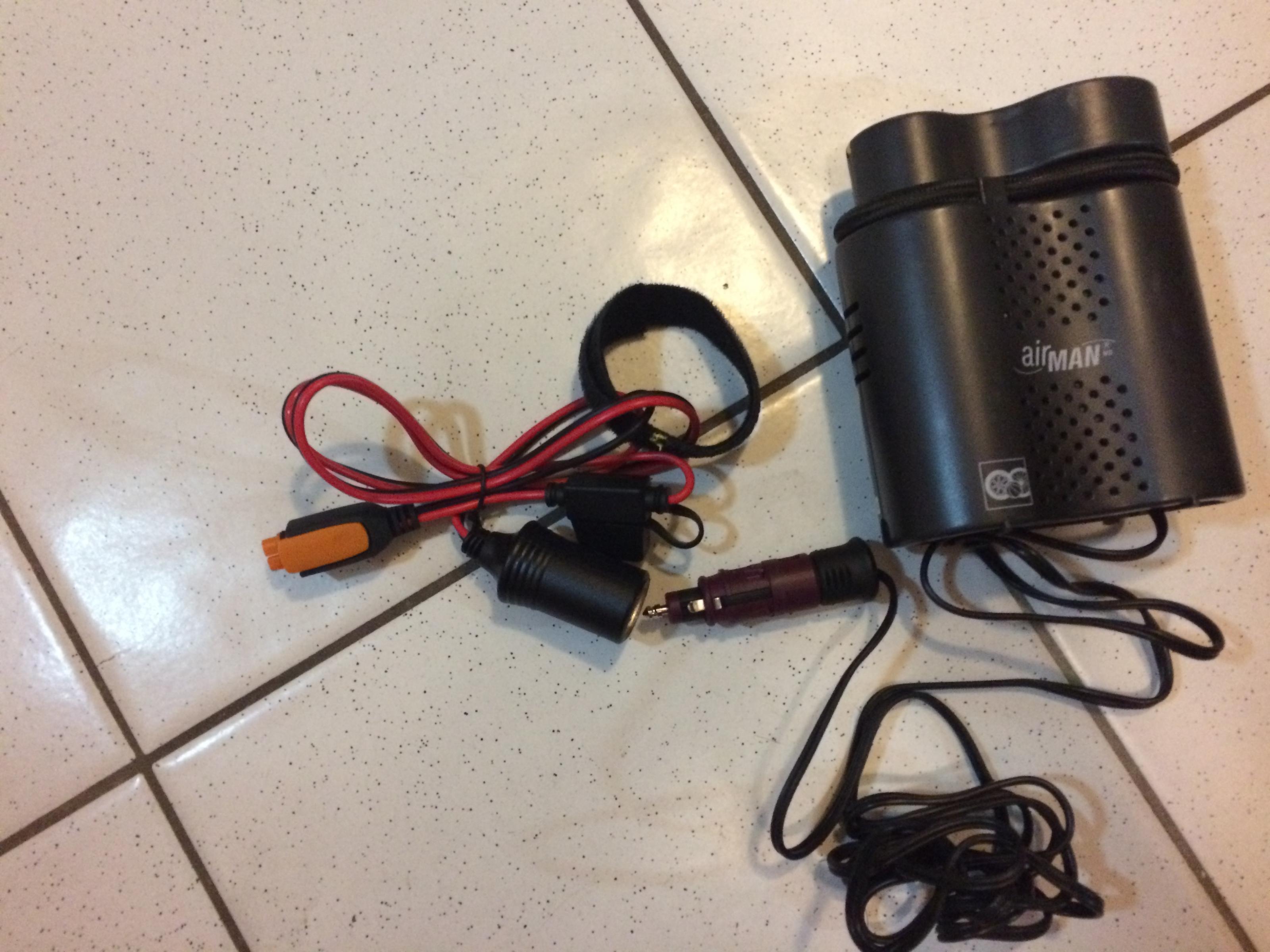

image.jpgNun, ich schließe meinen Airman über diese zusätzliche Steckdose von Ctek an, die ich b.B. direkt mit dem an die Batterie angeschlossenen Batteriewächter von Ctek verbinden kann. Ansonsten ist dies auch der Anschluss für mein Batterieladegerät.
