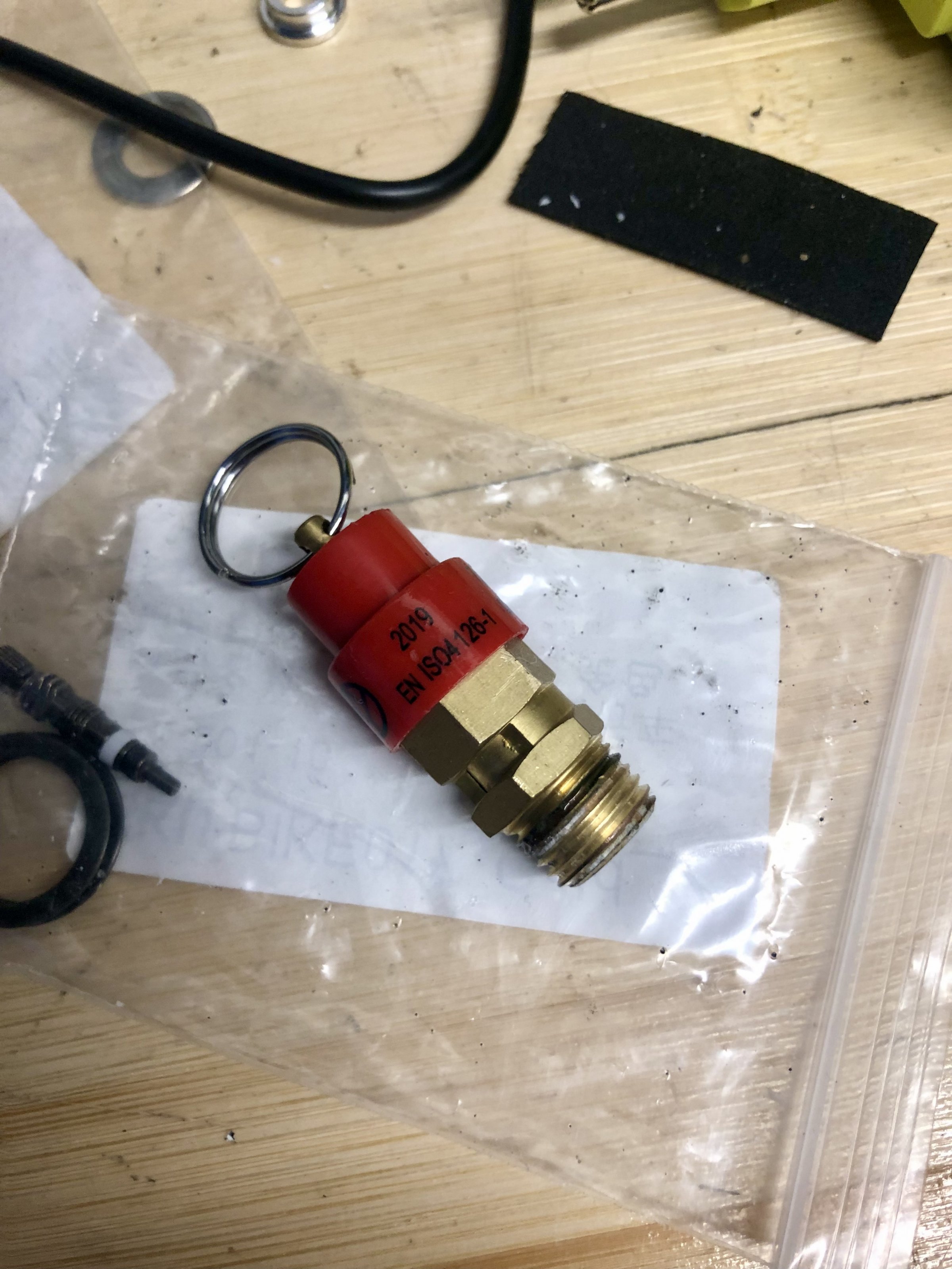

Mein Luftkompressor bläst seit geraumer Zeit immer so nach ca. 3/4 Füllung des Kessels über das sog. Sicherheits-/ Überdruckventil ab. Also wird das Ding zu ersetzen sein. Nun habe ich es demontiert und bereits herausgefunden, dass ich ein entsprechendes Ventil für 8 Bar und 1/4" Anschluss benötige. Davon gibt's jede Menge für kleines Geld. Bspw. 8 bar Kompressor-Sicherheitsventil, 1/4'' Gewinde | eBay (Anzeige)
Das Ventil, das ich aus meinem Kompressor rausgeschraubt habe, sieht nun leicht anders aus und hat vor allem noch einen O-Ring. Siehe Foto unten. Optisch gleichartige Ventile habe ich gefunden. Allerdings auch ohne O-Ring.
Nun meine Fragen:
Kann ich irgendein Ventil für 8 Bar mit 1/4" Anschluss nehmen, sind die letztlich irgendwie alle gleich?

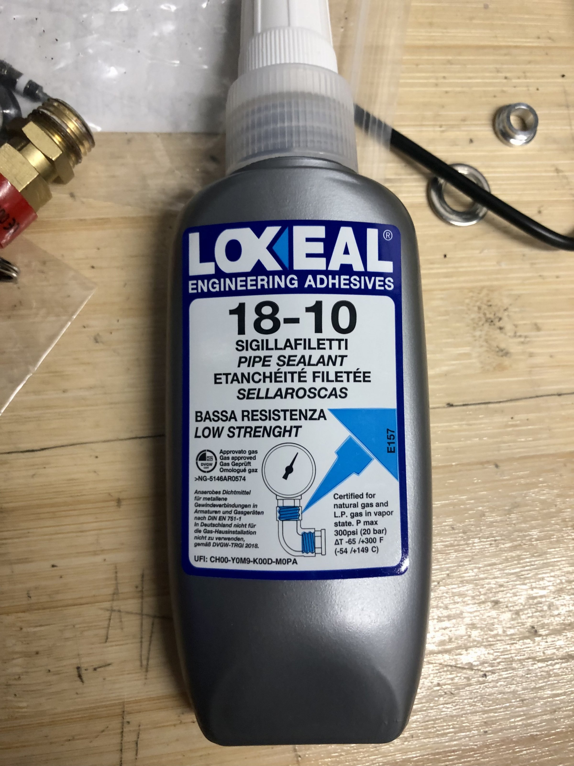

Ich habe zur Abdichtung der Brühschnecke im Brühboiler meiner Espressomaschine so ein spezielles Dichtmittel (siehe 2. Bild). Kann ich das zur Abdichtung des Ventils nehmen, wenn ich keins mit entsprechendem O-Ring finde?

Hallo ich habe ein Überdruckventil das mit einer Kontermutter einstellbar ist, da könnte ich bei Fehlfunktion einfach nachstellen.
vl die Gelbe Kappe abnehmen?
Dazu müsste aber der Manometer / Kesseldruck gesichert richtig anzeigen.

Wie von meinen Vorrednern schon geschrieben evtl. einstellbar.
Zum abdichten: Wenn der Einschraubzapfen des Ventils zylindrisch ist (G1/4") dann mit Dichtelement, wenn kegelig (R1/4") dann mit Dichtmittel.
Die aufgedruckte Norm EN ISO 4126-1 beschreibt nur die Prüfanforderung an das Ventil (Berstdruck etc.)

Dicht muss es sein. Nimm das Mittel. Wenn es hält, ist es OK, wenn nicht siehst du es wenn Du Seifenwasser dranschüttest. Passieren kann nix, es dichtet ja nicht gegen irgendetwas Brennbares.
Ich würde kurzerhand Hanf nehmen wie bei der Wasserleitung, die Technikgläubigen nehmen Teflonband.

Dir ist aber schon bekannt, dass du das Ventil einstellen kannst?
Also altes Ventil wieder rein und einstellen.
Ui, das wusste ich nicht. Gerade mal nachgesehen. Ja mein Ventil scheint wie in dem Video einstellbar zu sein.
Aber warum löst das seit geraumer Zeit aus und hat jahrelang vorher nicht ausgelöst? Kann da irgendwas im Ventil schwächer geworden sein?

Meine Espressomaschine erzeugt ja üblicherweise 9 Bar, kann bis zu 12 Bar gehen. Jetzt weiß ich nicht, ob an der Stelle, an der ich das Loxeal verwendet habe, auch dieser Druck anliegt, ich vermute es aber. Dort geht es um die Abdichtung gegen Wasser, welches über die sog. Brühschnecke in die Brühgruppe geleitet wird. Dort trifft es auf den eingespannten Siebträger und mein Kesselmanometer zeigt den Druck an.
Also müsste es doch am Ventil des Kompressors abdichten, nicht wahr? Dem Dichtmittel ist es doch egal, ob es 9 Bar Wasserdruck oder 8 Bar Luftdruck ist. Oder bin ich da auf dem Holzweg?
Ansonsten, Teflonband habe ich auch irgendwo rumfliegen.

Dein Dichtmittel ist lt. Aufdruck für Gasgeräte zugelassen - einfach probieren, kann nichts passieren außer undicht sein.

Habe jetzt mal das Ventil mit dem Loxeal eingesetzt und lasse das erstmal gemütlich anziehen und abdichten. Werde dann morgen mal schaue ob alles dicht ist und das Ventil nachstellen.
Der vermeintliche O-Ring war übrigens keiner sondern Rest von nem Dichtmittel.

An dem Ventil bildet sich mit der Zeit Schmodder , war bei mir auch so . Entweder reinigen wenn man es zerlegen kann oder neues rein.
