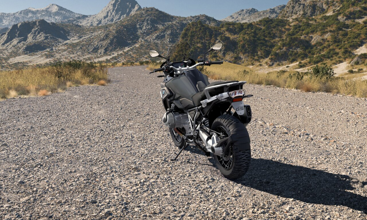

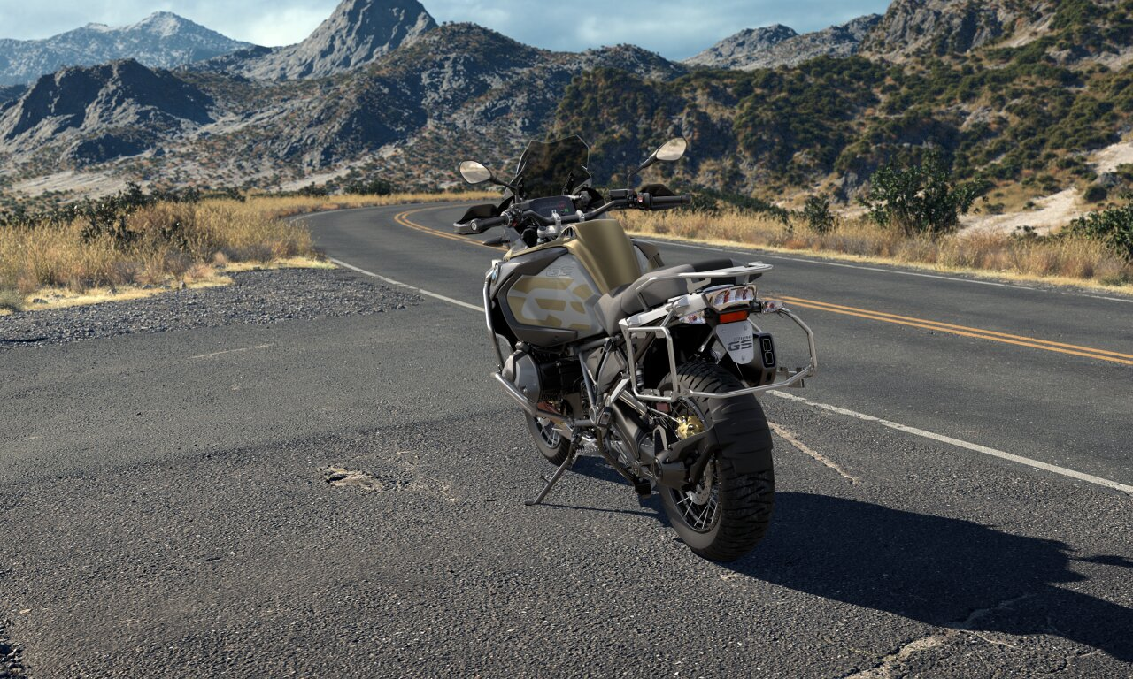

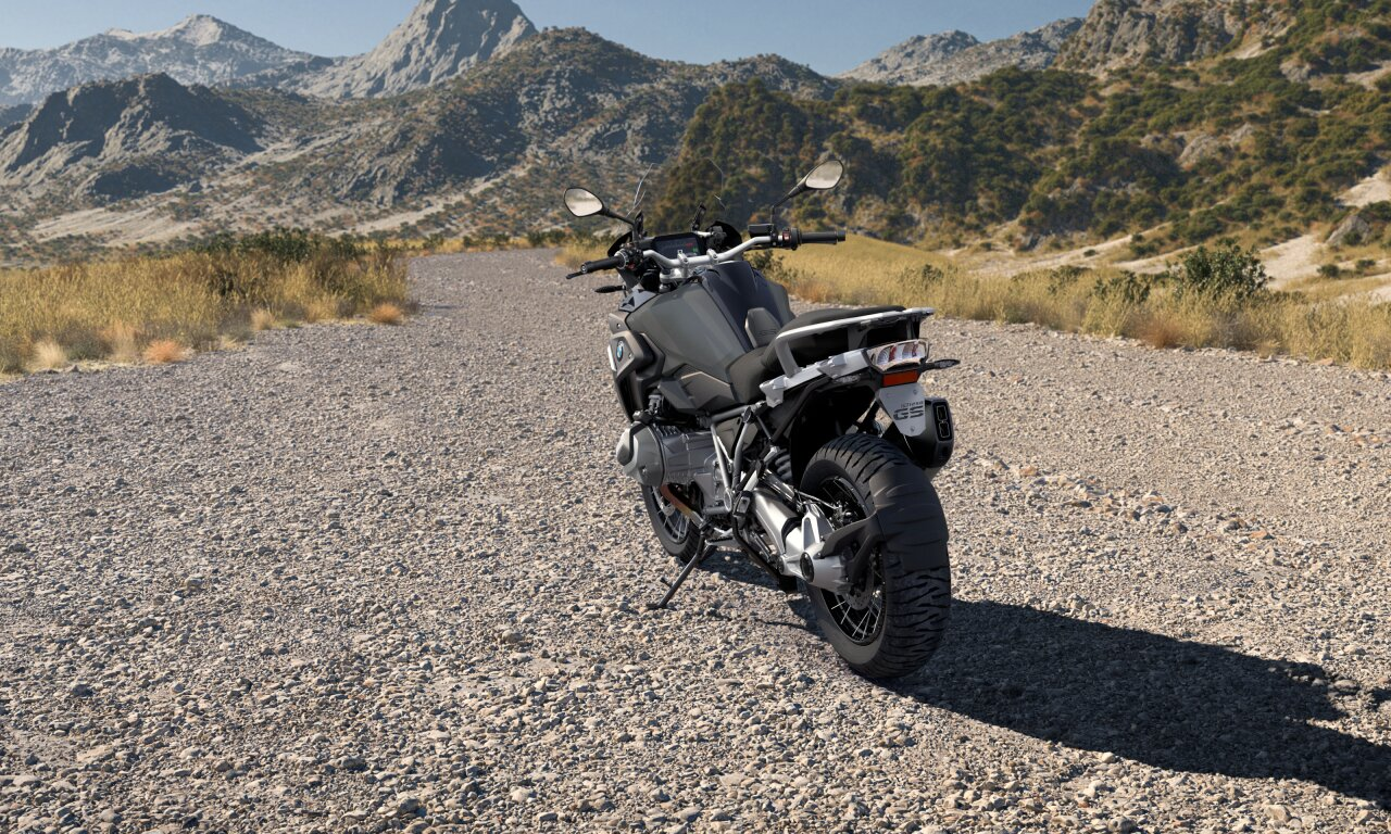

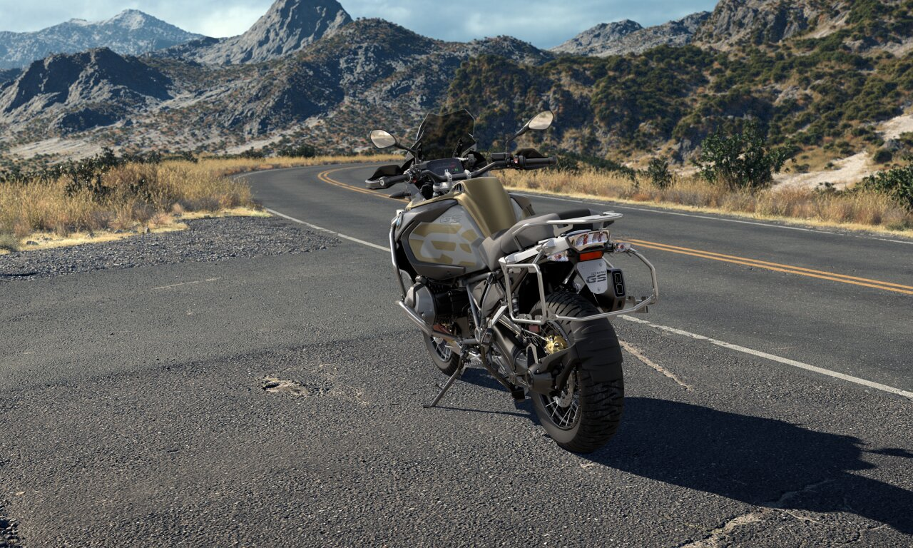

Ist es wirklich so, dass die Kofferhalter (ohne Koffer) bei der GS Adventure so seitlich abstehen, während die bei der normalen GS fast nicht auffallen?

Das eine ist für Alu Koffer (Gestell), das andere ist für die Vario Koffer. Geht an beiden.

das ist so. Die jeweiligen Halter sind aber auch für unterschiedliche Koffersysteme gedacht (GS = Vario, GSA = Alukoffer).
Kann man theoretisch und praktisch alles umbauen. Ist aber iimmer mit Aufwand verbunden.

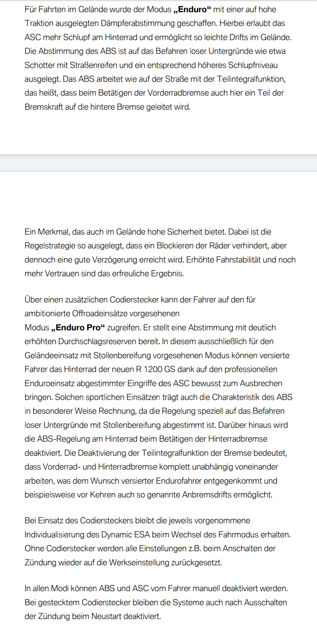

In unwegsamen Gelände ist das ESA genau das richtige. In wenigen Sekunden von Auto auf Min umgestellt und schon bin ich mit den Füßen schneller und sicherer am Biden.
🤔...die meisten wünschen sich "in unwegsamen Gelände" mehr Bodenfreiheit, Traktion, weichere Federung bei höherer Durchschlagsreserve, kein ABS hinten...uswusf
...deshalb entwickelt: Dynamic ESA
An eine Fahrwerksabsenkung (falls Du das mit dem Umstellen von "Auto auf Min" meinst) haben die BMWler wieder nicht gedacht... :grosse-augen:
Das passiert, wenn Du auf Enduro/Pro gehst:
:wink:
