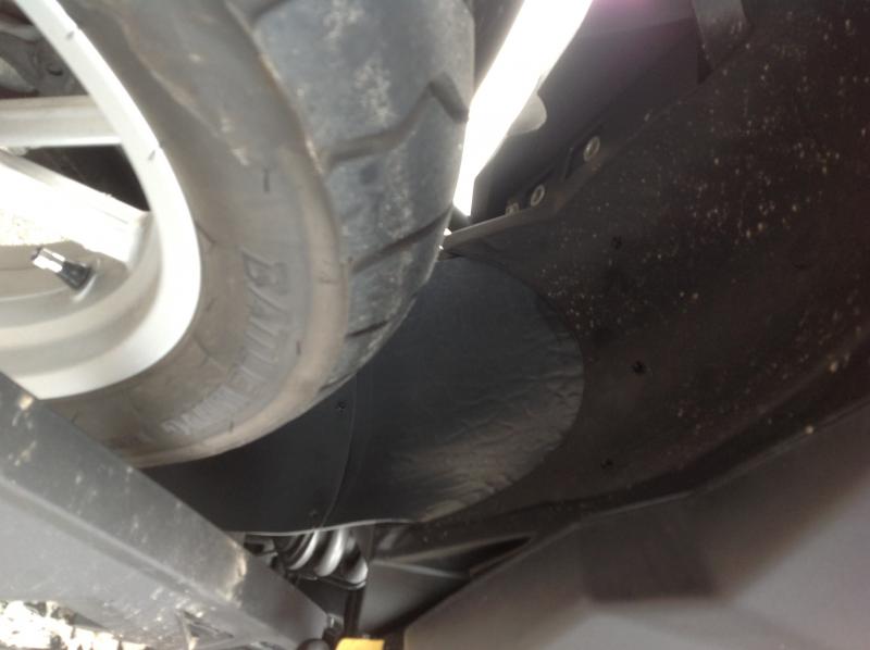

Habe soeben den Glücksritter Spitzschutz an der 650er meiner Frau montiert. War wenige Tage nach der Bestellung schon da, besteht aus zwei sauber vorgeschnittenen und gebohrten Stücken eines Baueimers, einem selbstklebenden Schaumstoffstreifen (als Distanz zum Tank) und 6 Kunststoffnieten. Die Montage war ganz einfach, eine Anleitung liegt bei. Man braucht als Werkzeug nur einen Torx-Schlüssel zum Lösen des Steuergeräts unter dem Sitz, einen Akkuschrauber mit 5er Bohrer und zum Markieren von 2 Bohrungen einen heissen Nagel (zweckmässigweise wird dieser mit einer Zange gehalten ;-). Die Montage war in 15 Minuten erledigt. Besser gehts nicht, das Federbein kann nun nicht mehr angespritzt werden.
