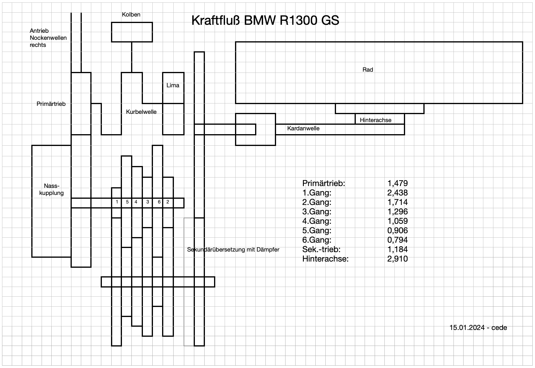

Ich habe mal anhand der Ersatzteilbilder versucht, den gesamten Kraftfluß der 1300GS zu skizzieren.
Wenn ich irgendwo falsch liege, bitte melden - "Fachleute" gibt's ja hier jede Menge.
