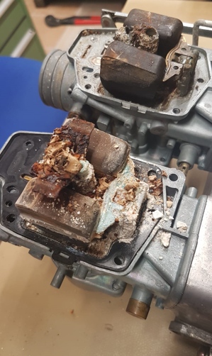

Hm, das Motorrad hat einen Tank aus Kunststoff, dann würde ich so leer wie möglich das Motorrad abstellen. Vorher die letzte Fahrt mit Aral102 machen und vorher sowas einfüllen wenn überhaupt:
BMW Benzin Additive TwinPower Turbo Fuel Additive Petrol
Die Qualität des Benzin bei uns ist doch sehr gut. Mit SuperPlus oder besser sollte auch eine Winterpause von 5 Monaten den Injektoren / Pumpe etc. nichts passieren.
Bei Blechtanks: so voll wie möglich abstellen um Kondensat-Bildung durch z.B. Temperaturschwankungen und Be-/Entflüftung zu reduzieren.
Durchaus E10 Tanken wenn das Fahrzeug dafür freigegeben ist, der Alkohol bindet Wasser / auch Kondensat bis zur Sättigungsgrenze (also Kondensat aber kein Regenwasser durch undichten Tankdeckel).
Was nicht gut ist:
z.B. Vergasermotorräder für Jahre abstellen und vergessen korrekte Außerbetriebnahme vor Langzeit- Stilllegung auszuführen.
Das Foto zeigt die Schwimmerkammern eine GoldWing, die wohl jahrelang alten Sprit in den Vergasern hatte.
