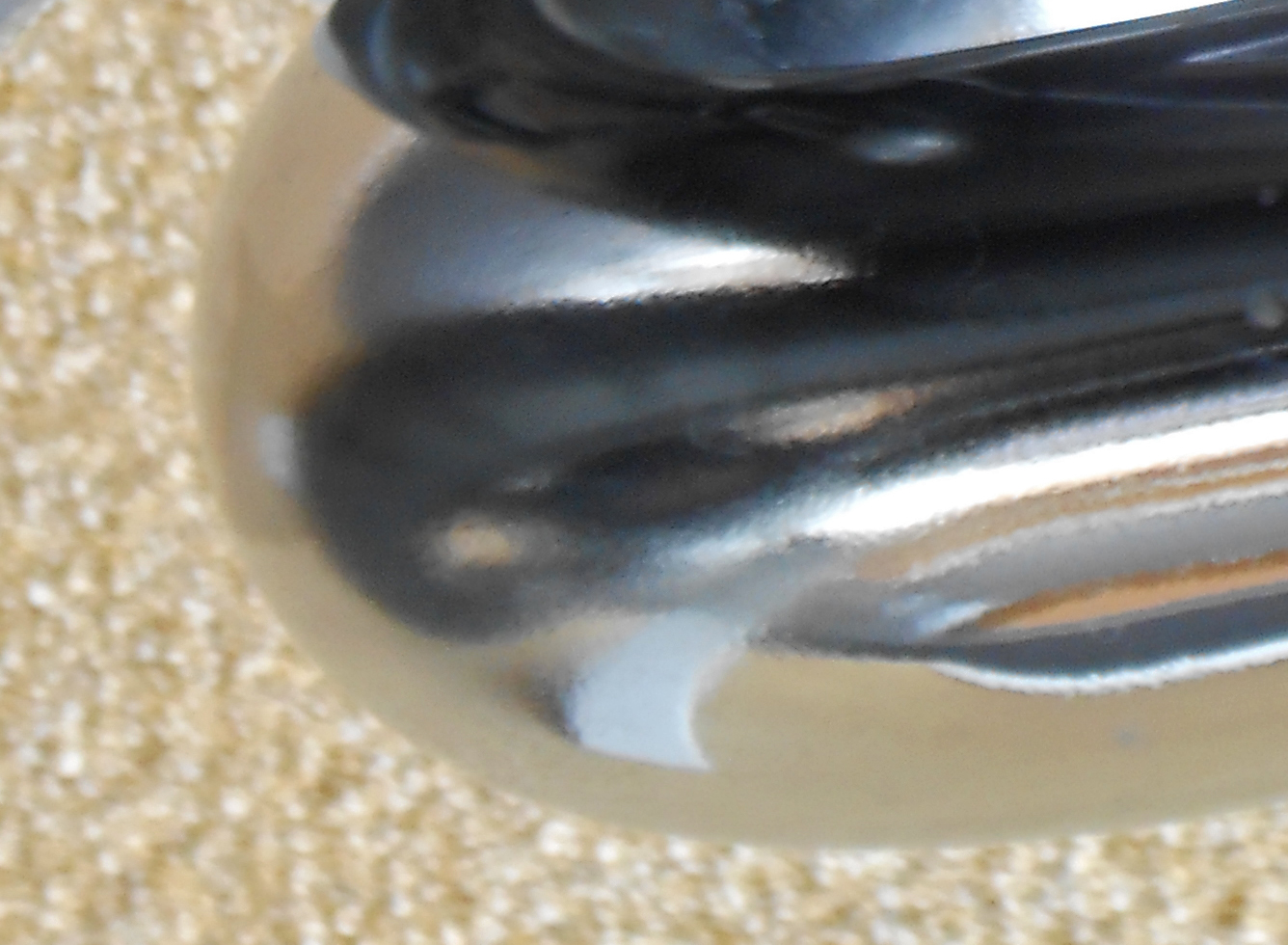

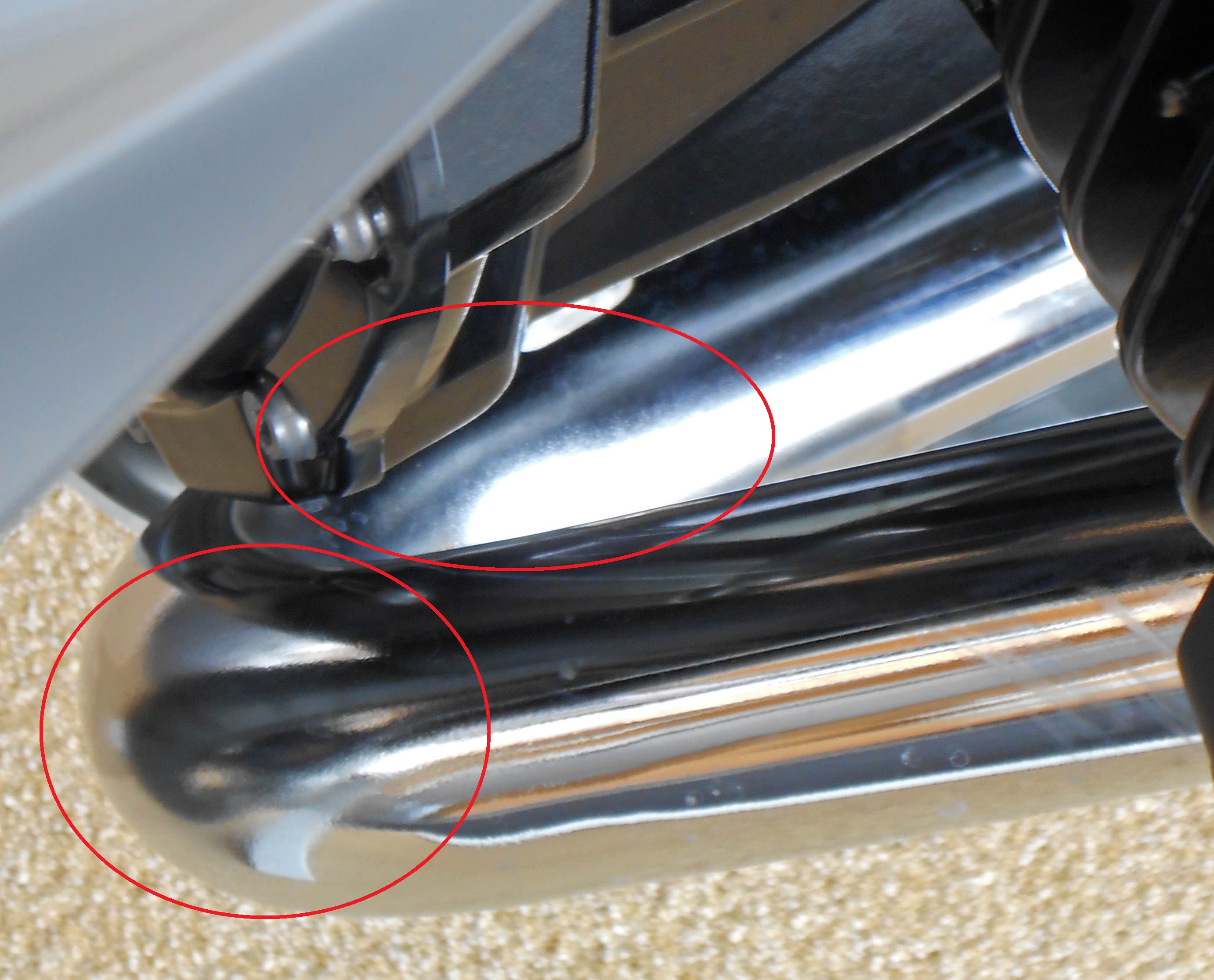

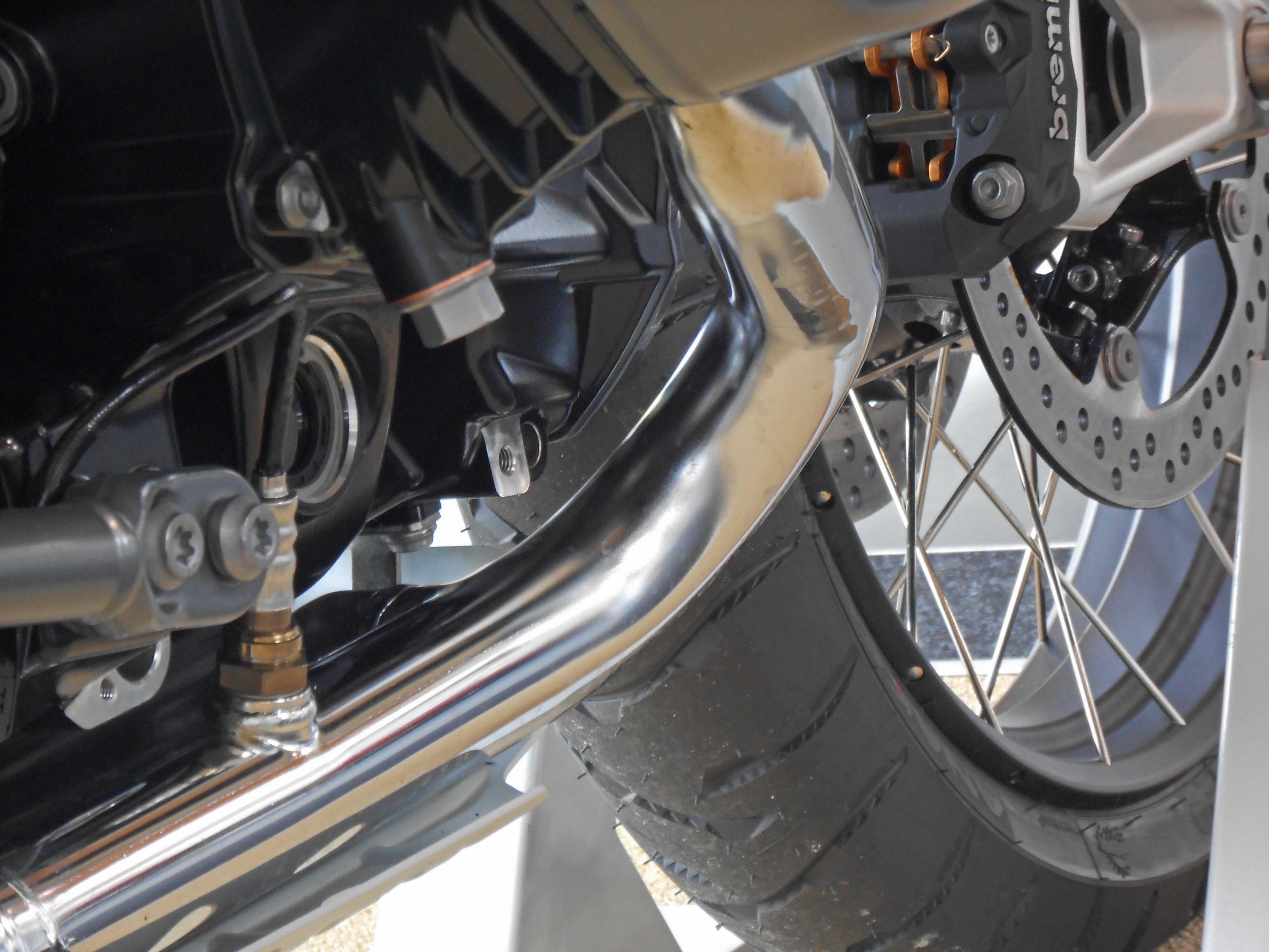

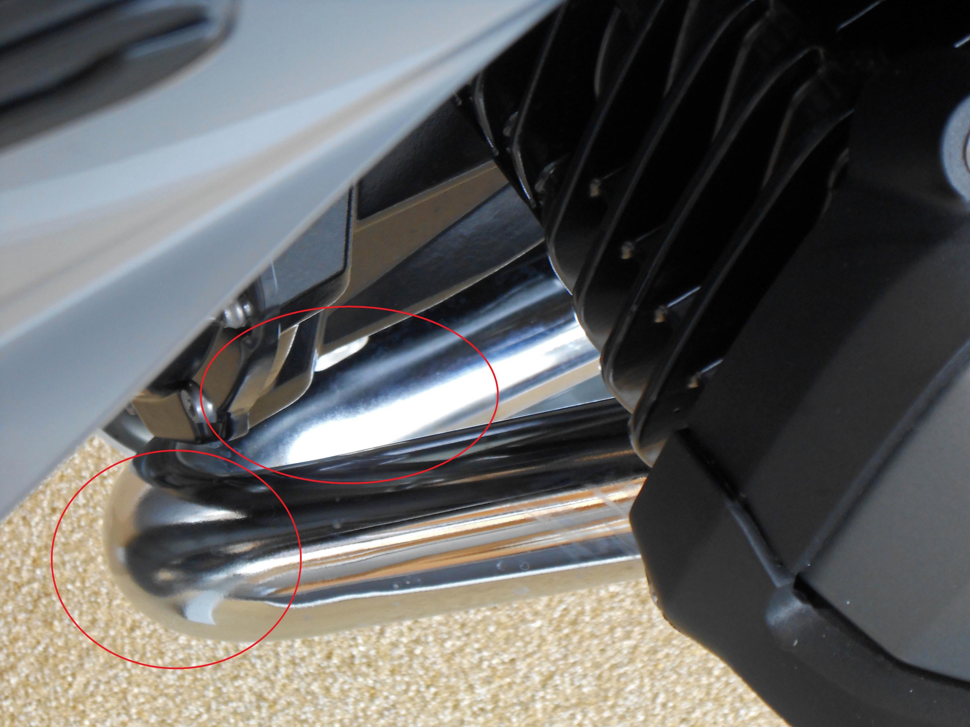

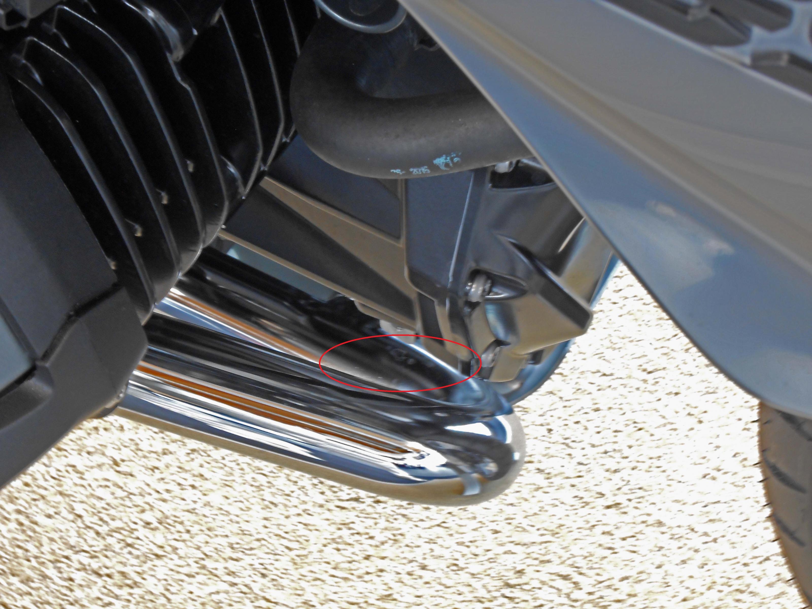

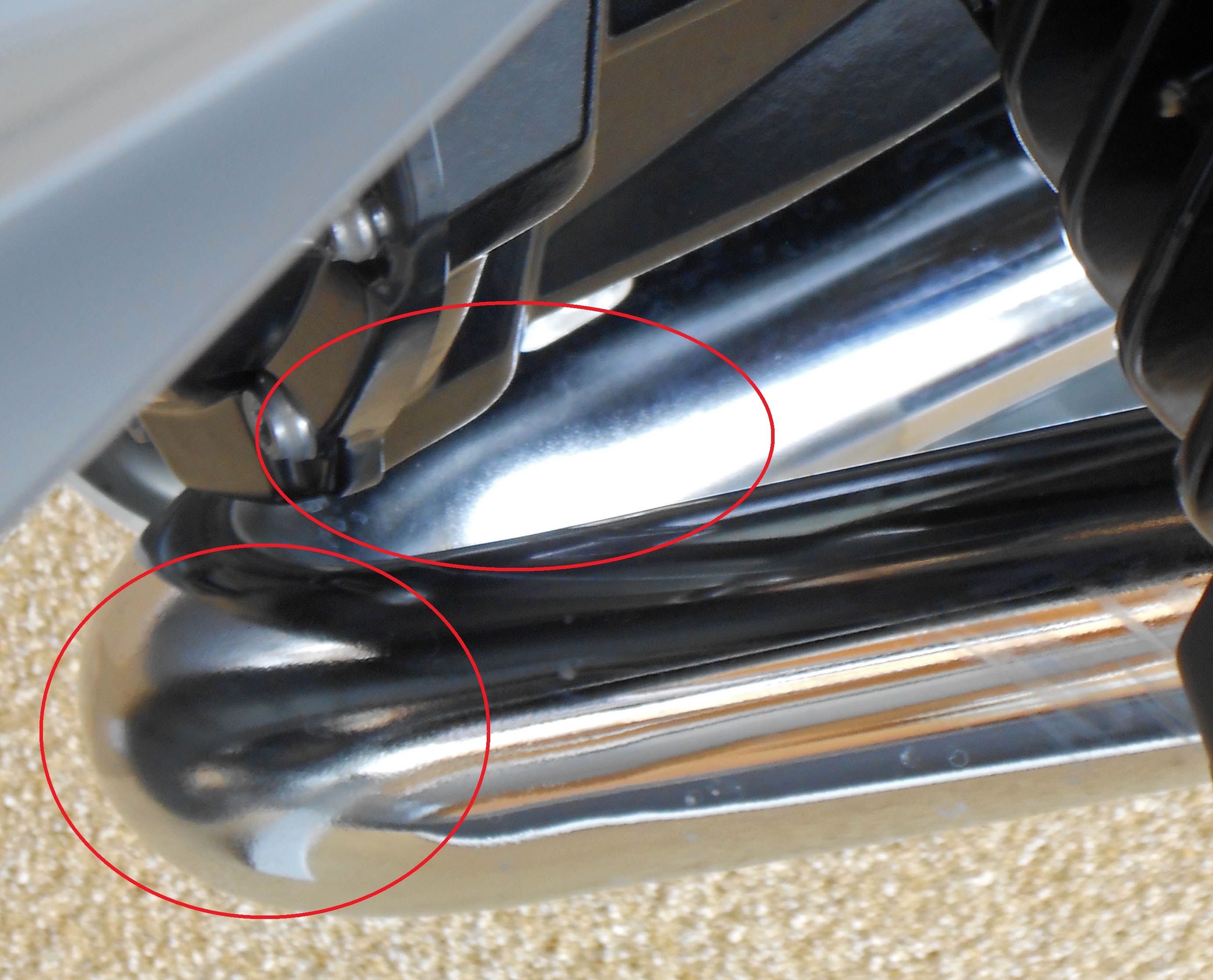

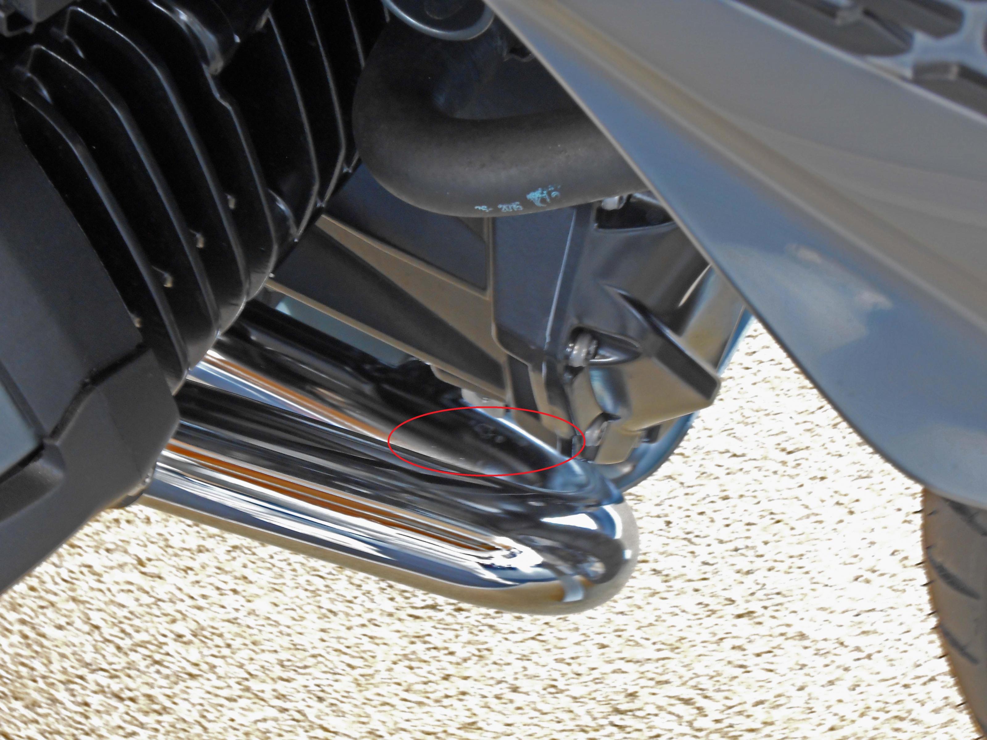

Anhang anzeigen 174596Anhang anzeigen 174597Anhang anzeigen 174598Anhang anzeigen 174599Anhang anzeigen 174600
Die Bilder sollten für sich selbst sprechen.
Da gibt es nachträglich auch nix zu polieren, weil das Trägermaterial rau ist. In einem verchromten Krümmer muss man sich spiegeln können, was man hier nicht überall kann.
Bei meiner hats genau so ausgeschaut. Nun sind sie schön blau angelaufen und man sieht nix mehr. Einfach fahren und Spass haben.

Anhand der Fotos muss ich Frankiboy recht geben.
Hier scheint beim Polieren zuviel Zeitdruck geherrscht zu haben, gehört normalerweise sauber auspoliert.
Und wenn mir jetzt einer kommt, das gehört so, darf ich gleich einwenden, ich habe vor vielen Jahren in den Ferien immer wieder bei einem renommierten Zubehörauspuffhersteller gearbeitet, und mehrfach auch in der Polierabteilung vorm Verchromen. So dreckig kommt keiner heim, nicht mal beim durchsaufen einer ganzen Nacht.....
Hätte ich sowas abgeliefert, hätte es mit meiner Prämie schlecht ausgesehen....
Der Kostendruck war damals schon hoch, aber trotzdem wurde jedes Teil akkurat bearbeitet und auch kontrolliert.....
Mir persönlich wäre das jetzt nicht so wichtig, aber jeder hat halt andere Ansprüche, und ich verstehe den Frankiboy durchaus

Wenn ich die Bilder ansehe vermute ich, dass bereits polierte Rohre gebogen wurden und das was man sieht die Streckspuren sind (das Material muss ja notgedrungen gedehnt werden). Ein gerades Rohr zu polieren ist sehr viel billiger als nachträglich zu fummeln.
Da kann BMW natürlich sagen "so wie beim gezeigten Muster sehen die Krümmer aus. Auslieferzustand entspricht dem Vorführer" und sich denken "wenn's Dir nicht passt musst Du nicht kaufen; wir haben genügend Kunden ".
Da würde ich gleich die VA-Variante nehmen. Die ist in Deinen Augen zwar nicht so schön aber Du wirst Dich weniger über die Vergänglichkeit ärgern. Blaubraun werden sie beide.

Kommt drauf an. Wenn man es vor dem Kauf sehen konnte und der übliche Auslieferungszustand "rauh" ist, dann nix Sammelklage.
"Verchromt" stimmt, "glatt-glänzend" wurde weder versprochen noch am Vorführer gezeigt und die Rauigkeit dient der optimierten Wärmeabfuhr.
Bei VA-Krümmern hat man dann die Möglichkeit diese in einer langen Winternacht abzuschrauben, sie nach Gusto zu polieren und verchromen zu lassen.
