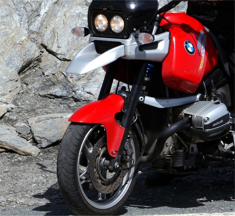

anbei ein aktuelles Foto. Der Lack hält! Nach, wie vor. Was Du da an Verfärbungen siehst ist der Schmutz von rund 3000 am Stück gefahrenen Kilometern. Inzwischen ist sie gewaschen und der Krümmer einheitlich schwarz. Da das Zeug sehr ergibig ist habe ich nur eine Dose für Krümmer und Mitteltpf benötigt und eine zweite (halbe) für den Endtopf. Zwei Mal habe ich die Teile lackiert.
LG, Gis
