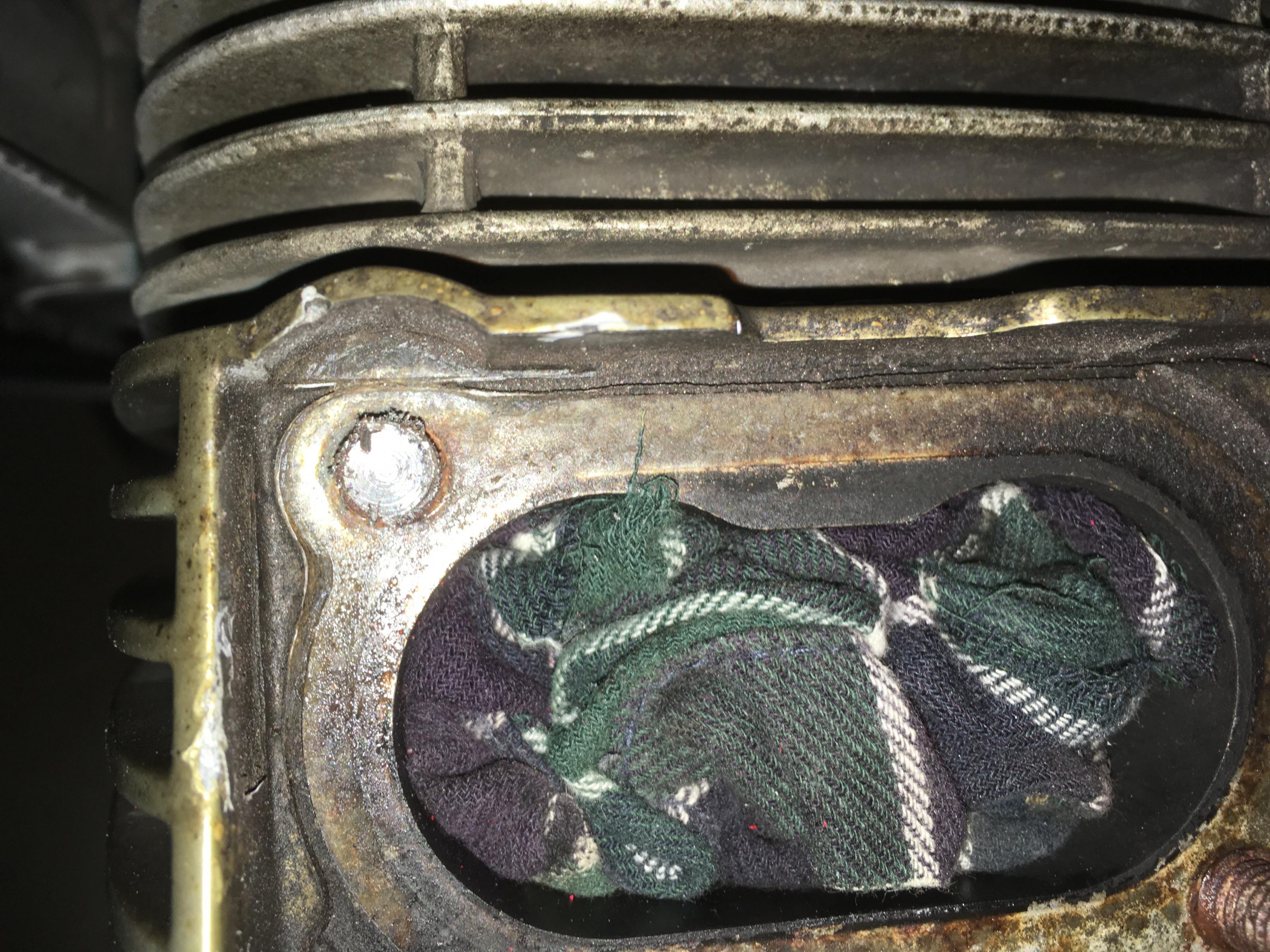

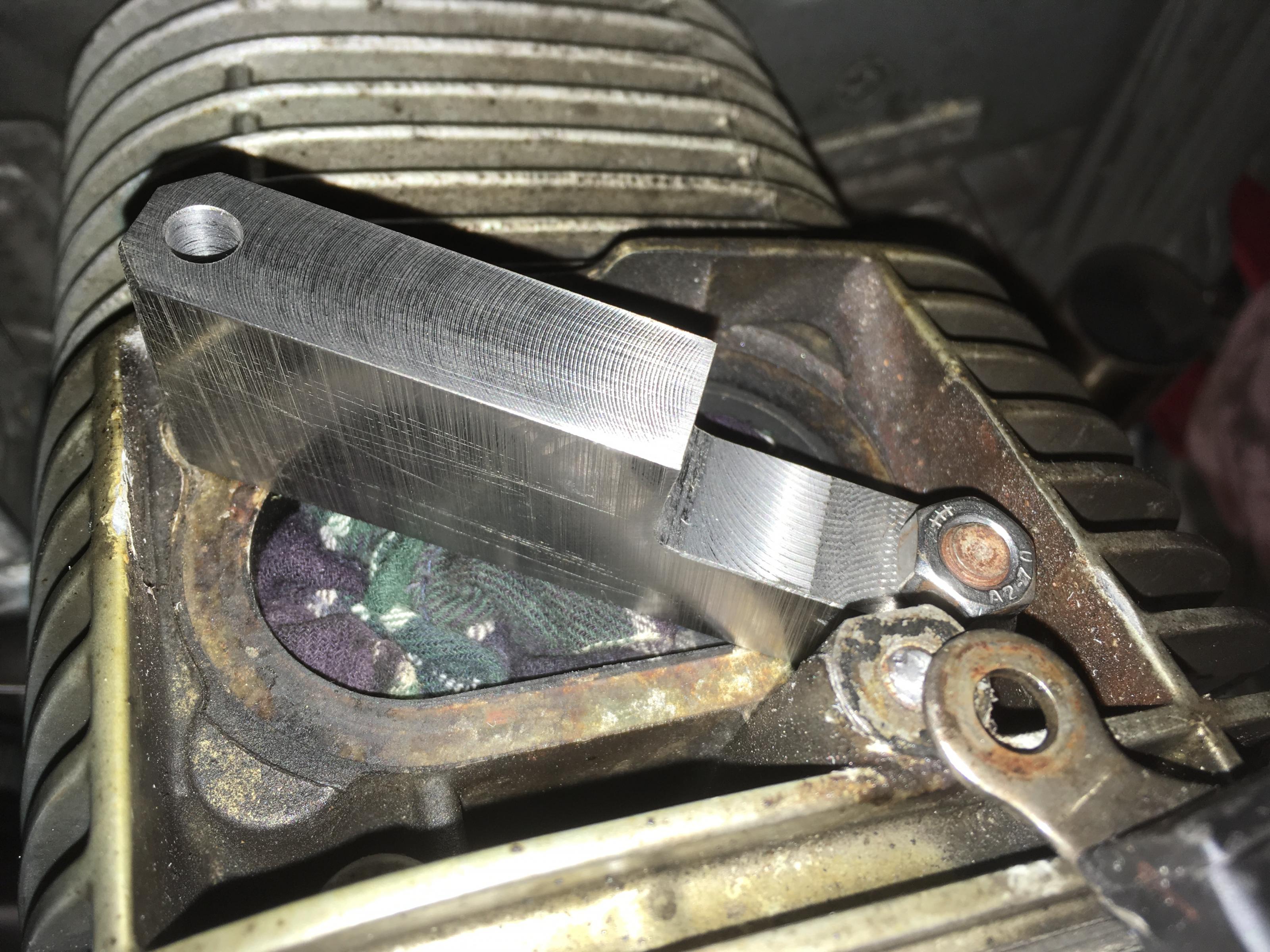

Sooo... Heute war der große Tag:
Schablone angesetzt (Foto), passt nicht, der Stehbolzenstummel stand etwas schief,
Dremel klargemacht und seitlich etwas vom Stummel abgeschliffen (Foto). Schablone
passt satt, angebohrt, kontrolliert (Foto), Bohrung sitzt ausreichend mittig, durchgebohrt.
Man kann jetzt die Gewindegänge sehen. Hab die Chose schön mit WD40 geflutet.
Zum Rausfummeln brauche ich jetzt noch ein passendes Werkzeug.

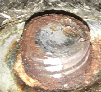

Wie man auf dem Foto "Detail" sehen kann, war der Bolzen wohl schon angerissen
(Rost geht tiefer als der Gewindegang an der Bruchstelle). Kein Wunder also, dass
der ratzfatz abgeschert ist.
Ob das jetzt wegen oder trotz der Schablone geklappt hat, sei mal dahingestellt...
